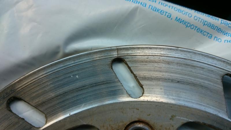

Привет всем. Появилась проблемка, выглядит она так:
Моё мнение - необходима замена. Обосновываю тем что при торможении метал имеет свойство нагреваться а при резком охлаждении (попадании в воду), наоборот, сужаться - соответственно данная трещина нарушает момнолитность диска и может привести к его разлому. Так же не исключён вариант попадания твердого предмета в зону трещины - что приведёт тоже к разлому. Кроме того, думаю что при экстренном торможении на трассе тоже приведёт к последствиям. У кого была такая проблема, ваши предложения. Эксплуатация мота трасса - горы - тропы, в общем по полной. Мот Yamaha TTR-250. Кстати такой тормозной диск мне прислали. Полезно:
KPOLIK Можно ли использовать такой тормозной диск 21.4.2016, 10:15
serg Диск на выброс.
Продавец или не разбирается, или н... 21.4.2016, 10:41
KPOLIK у меня Баха, у друга ТТР.
Внёс всё что было и ест... 21.4.2016, 11:04
А.R на доп с таким не льзя.если по лесам полям то похр... 21.4.2016, 11:12
serg Цитата(KPOLIK @ 21.4.2016, 11:04) Внёс вс... 21.4.2016, 11:42
vano_250 У моего товарища на ттре была такая же проблема, т... 21.4.2016, 13:24
А.R Треснуть диск на любом может,у црф-х диск треснул ... 21.4.2016, 13:30
ARS Диск на фото в помойку.
Треснутый диск при интенси... 21.4.2016, 14:40![]() ![]() |
