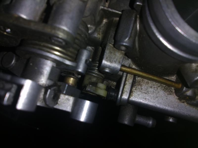

> Сломался привод ускорительного насоса
Karukka
сообщение 22.4.2016, 20:33
Сообщений: 2473
Регистрация: 7.4.2016
Вставить ник Цитата Из: Хайфа
Мотоцикл: Временно скутер

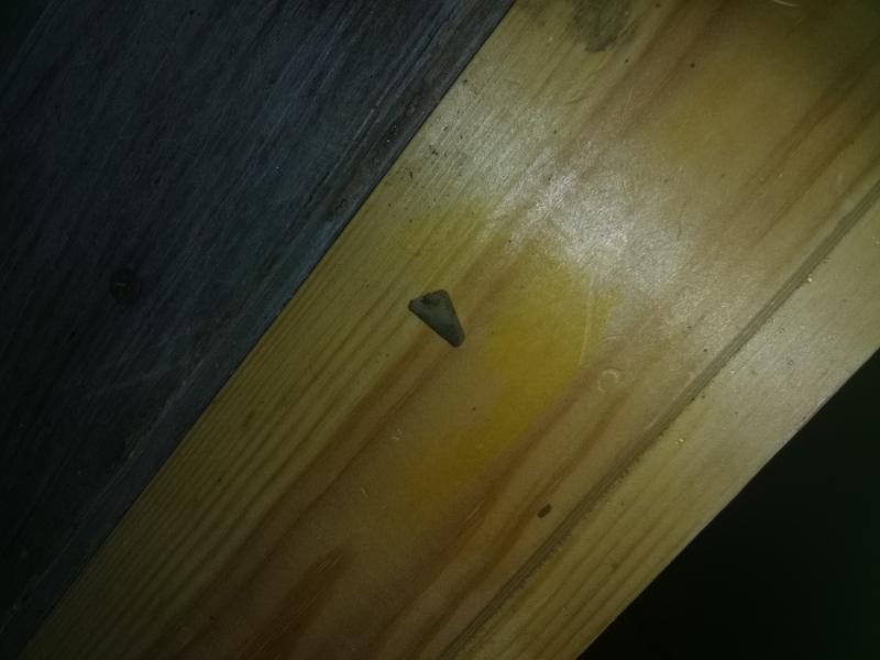

Сегодня при переборке карба случайно обломал привод(пластмаску) ускорительного насоса. Теперь он фигачит на полную всегда.Я его закажу,но пока что можно сделать?как временно починить? Или либо снять его вовсе,либо оставить так: тогда какие регулировки карба нужны...
сообщение 22.4.2016, 20:50
Сообщений: 54214
Теперь он вообще не работает. Если нет движения поршня (пофиг, нажат или нет), насос не работает.
Качельку можно:
склеить (сплавить)
изготовить заново
купить: http://www.megazip.ru/zapchasti-dlya-motoc...carburetor-assy поз. 47.
motoman
сообщение 22.4.2016, 20:54
Сообщений: 2420
Регистрация: 2.6.2012
Мотоцикл: yz и dio
Репутация:   53
тебе уже ответили- он щя тупо не работает и всё.
ps. у меня на тм28 на взгляд он был склеен и усилен вплавленными скребками, 3 тыщи отходил без проблем.
TommyTech
сообщение 22.4.2016, 20:55
Сообщений: 5646
Регистрация: 31.10.2014
Мотоцикл: honda xlr 250 baja
Паяется элементарно любым паяльником. Даже нагретые концы зажигалкой держит намертво.
Сломал так же. При 99% случаях ломается при попытки надеть пружину без подготовки и по незнанию))
Кстати пластмасса дико токсичная, в глаза и дышать не рекомендую. Можно изменить кстати геометрию поверхности
механизма будет добавлять больше при начальном ходе ручки. P.s. Без работы насоса вообще "не едет"
Karukka
сообщение 22.4.2016, 21:05
Сообщений: 2473
Спасибо,попробую.
arapov_stepan
сообщение 22.4.2016, 22:25
Сообщений: 2608
Регистрация: 11.10.2012
Мотоцикл: эндуро
Обезжириваешь,
греешь зажигалкой сразу обе части,
резко чётко соединяешь как было.
alex35
сообщение 22.4.2016, 22:54
Сообщений: 233
Регистрация: 23.12.2009
Мотоцикл: SUZUKI DR250R
У меня такая же фигня случилась, видимо от возраста пластмасса теряет прочность, на ней появляются микротрещины, которые приводят к разрушению данной детали. Я себе поставил новый рычаг, мне так спокойней!))
