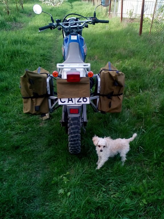

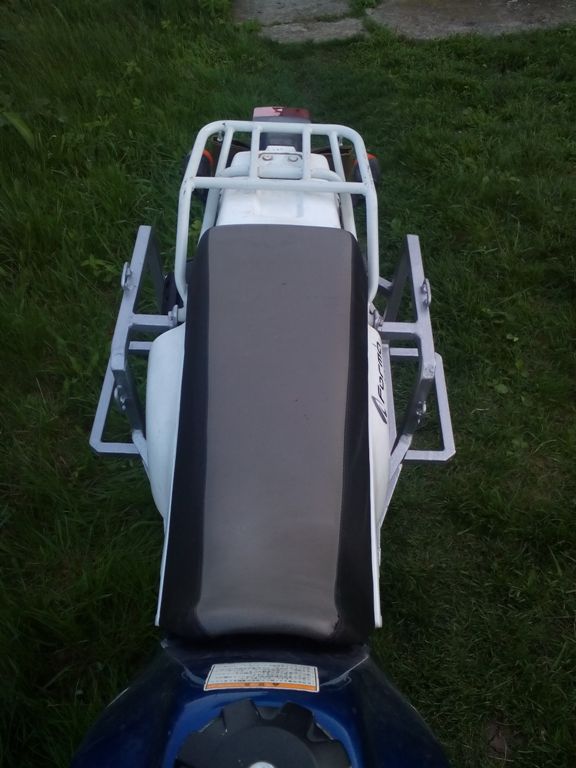

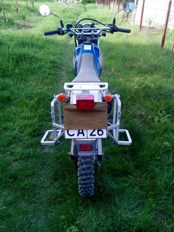

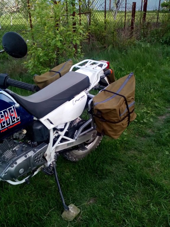

Проанализировал тему строительства боковых багажных креплений на легкие эндуро и построил свой вариант для двухсотки. Основными критериями были выносливость, простота установки/снятия, доступность материалов для изготовления рамок и универсальность в плане крепления различных видов сумок либо кофров/канистр.
Использовался наёмный труд (1 рабочий день) знакомого сварщика, труба стальная профильная 20*20 и 15*15, метизы из нержавейки, краска молотковая. Сумки были пошиты из брезентовых мешков, вкладышами послужили две п/э канистры по 20 литров.
Полки сделаны съёмными, конструктив при демонтаже разнимается на две зеркальных части
Испытания показали небольшое увеличение вибраций на седле (в некоторых диапазонах оборотов), что и ожидалось (просятся сайленты в точки подвеса рамок), хвост стал жёстче.

Не взвешивали? Интересно какой вес у конструкции получился...

Израсходовано порядка 4 метров трубы, по справочнику металлобазы примерно 4 кг, хотя в руках кажутся легче.
Немного позже размещу фото багажника для ВанВана200 друга, сделали его после и под конкретную сумку.
Использовали только 15-ю трубу, ушло примерно пять метров.

Смотрится внушительно. С 15 профиля в круговую хлипко было бы? И на мой взгляд верхнее крепление рамок покороче просится, чтобы верх кофров ближе к моту был наклонен.

Я бы посоветовал соединить сумки лямками через крыло и тщательно продумать крепеж сумок к рамкам.

Изыскатель, труба 15-я тоже годится, но с 2-мя миллиметрами толщины мне её купить не удалось, решил делать из "тонкой" двадцатки. Длина верхних кронштейнов определялась вылетом рамки над глушителем с запасом 2 см и симметрией рамок относительно оси седла. Рамки вертикальны в плоскости мотоцикла, фото чуть с искажениями получилось.
Serus, всё верно, верхние лямки уже пристрочены к сумкам, это облегчает погрузку-загрузку сумок и правильно распределяет вес.
