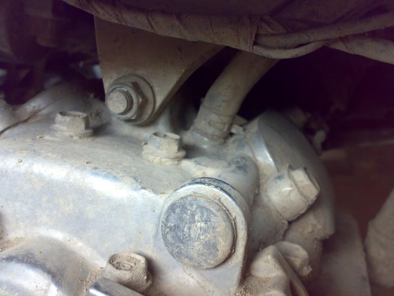

Подскажите плиз- справа на раме чуть ниже заливной масляной пробки какой то сливной сосок. На моем др 250 (вчера купил) от соска идет шланчик. Но почему то вверх и закреплен на руле хомутиком. Я покатался вчера полчаса и вся правая рука была в масле- когда разогрелся из шланга чуть чуть побрызгивало, да и перелил я чуть чуть масла при замене. Судя по фоткам в интернете шланг этот идет вниз а не на руль. А куда конкретно?

|- - NeGONI   Цитата(Изыскатель @ 26.4.2016, 5:59) Там...   26.4.2016, 9:11
|- - NeGONI   Цитата(Изыскатель @ 26.4.2016, 5:59) Оче...   26.4.2016, 13:34
|- - NeGONI   Смотрите, я почистил от грязи- это родное литье...   26.4.2016, 13:39
|- - NeGONI   Вот- смотрите. Фотка сделана слева по ходу движени...   26.4.2016, 13:58

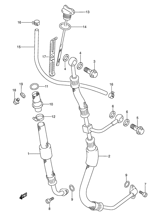

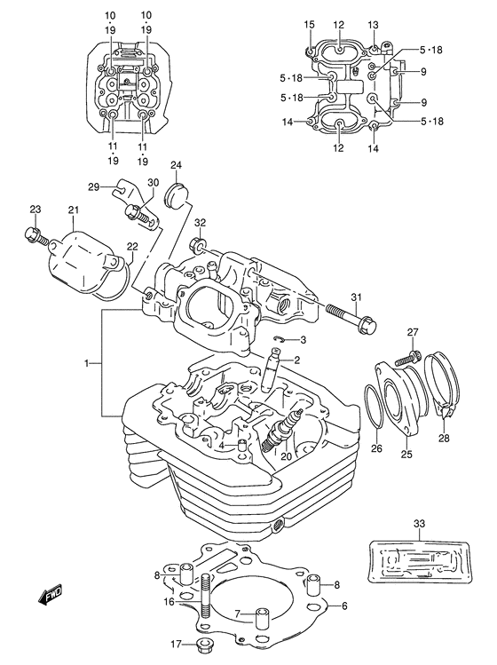

- - Изыскатель   Через переводчик-шланг масла над потоком. Возле г...   26.4.2016, 13:37
- - Изыскатель   Hose, oil over flow шланг под номером 15 Ну штуце...   26.4.2016, 13:44
- - Anton_59   может штуцер обломили, подровняли что бы видно не ...   26.4.2016, 13:59
- - Изыскатель   Модификация может какая. У других надо посмотреть....   26.4.2016, 14:00

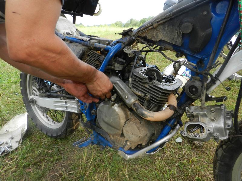

- - DEstatik   NeGONI Suzuki DR250 S 1998 года? Поспешу тебя рас...   26.4.2016, 15:44

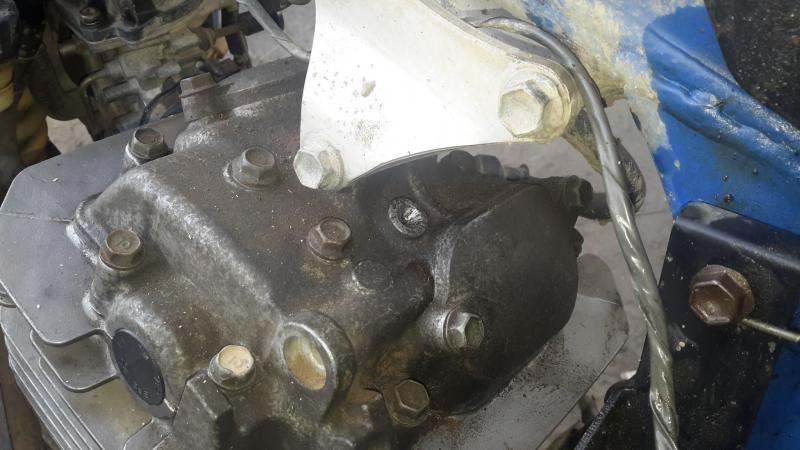

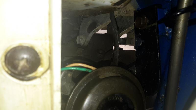

|- - NeGONI   Цитата(DEstatik @ 26.4.2016, 12:44) NeGON...   26.4.2016, 17:08
|- - savaxtr   Цитата(NeGONI @ 26.4.2016, 14:08) В синьк...   26.4.2016, 18:29
|- - LILO   Цитата(savaxtr @ 26.4.2016, 23:29) шланг ...   27.4.2016, 4:33
|- - NeGONI   Цитата(LILO @ 27.4.2016, 1:33) ему нижний...   27.4.2016, 5:22
- - Изыскатель   Т.е врезать не в голову, а в крышку?   27.4.2016, 5:28
|- - NeGONI   Цитата(Изыскатель @ 27.4.2016, 2:28) Т.е ...   27.4.2016, 15:54
|- - NeGONI   Цитата(Изыскатель @ 27.4.2016, 2:28) Т.е ...   28.4.2016, 3:39
