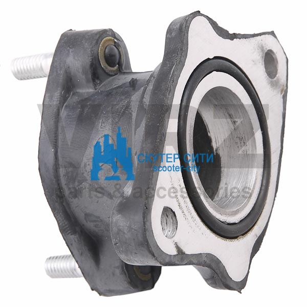

Друзья, очень прошу сильно не пинать, но как вам такая идея: попробовать установить такой карб с тросиком и ручкой газа:
Прикрепленное изображениеПрикрепленное изображение
Придется придумать крепление патрубков или использовать такой
карб китайский с ускорительным насосом, копия keihin pz30, отзывы по нему неплохие.
Еще раз прошу сильно не пинайте, просто как вариант)

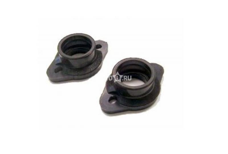

Тогда может проще через такой переходник, чтоб родной не откручивать?!
На карбе два уха и уплотнительное кольцо...
Куда совать эти ухи и кольца?
Вообще это просто картинка для понятия. Чтоб родной патрубок не откручивать, а через такой переходник колхозить.
