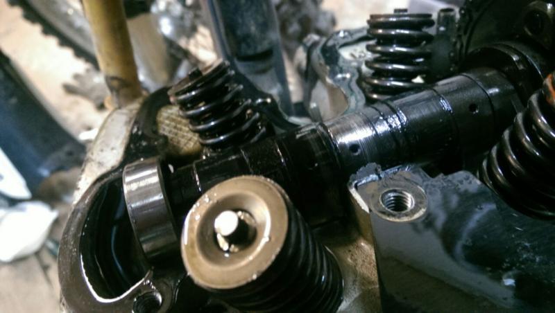

Добрый день! Мот xr250 98 год японец, двигатель MD17. Купил его недавно. Сам новичок совсем, мотоциклов никогда не было. Когда покупал то прокатился на нем, звуков подозрительных из двигателя не слышал, тяга была отменная, продавец вроде анушал доверие. Дома сразу меняю масло, замечаю что масляный фильтр стоит задом наперед и под фильтром черный осадок. В общем поменял все, фильтр вставил и поехал. Проехал ровно 16 км. Двигатель тянул нормально. А вот на холодную очень плохо заводился, на горячую хорошо. Решил клапана проверить, с одной стороны нормальные зазоры, с другой большие. Отреагировал, завожу- стук в головке. Чуть поработал и перестал заводится. Открыли крышку головы там все признаки масляного голодания, на фото. Что скажете? Могло ли это произойти от того что предыдущий хозяин ездил с перевернутым фильтром? Или раньше его убили? Буду на праздниках разбирать, если колено и поршневая еще живые хотелось бы пока ограничится минимальными вложениями, пробеги у меня не большие и все возле дома так что не страшно встать далеко от дома. Реален ли ремонт этой головки? Как понять? Или не выдумывать и копить денег на другую голову? Ну если и поршневая устала то наверное нет смысла мучиться и копить на контракт целиком? Какие будут советы? Заранее спасибо.

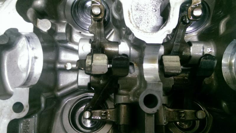

Рспред с рокерами под замену точно, посмотри цепь ГРМ, вскрывать дальше, смотреть и с помощью микрометра и штангенциркуля промерять. В контрактнике смысла нет, тоже кот в мешке, легче этот откапиталить. Цилиндр гильзуется под следующий размер, так что ничего страшного нет, это не никасиль. Примерно можешь прикинуть стоимость по импексу. Вообще от голодания в начале распред умирает с рокерами.

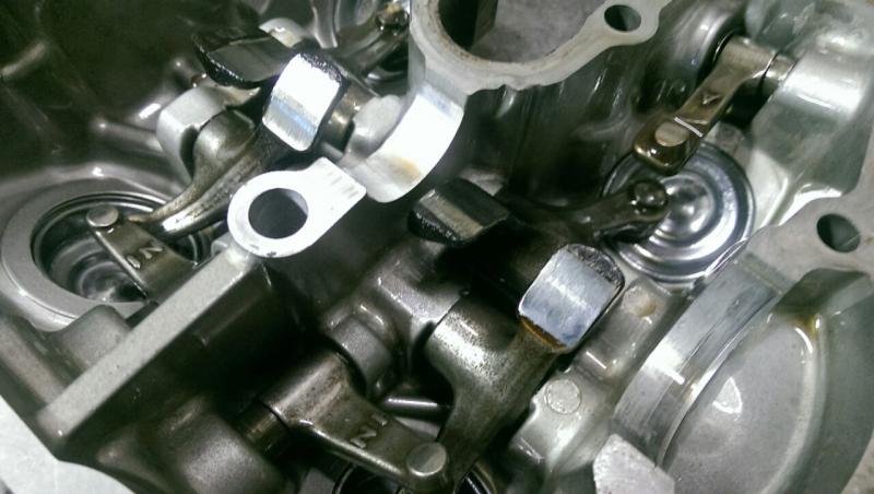

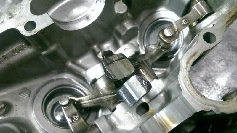

чуть не ругнулся, у нас на иксерах распредвал сидит на подшипниках ..... меняй рокера, распредвал и катайся. рокера менять с "пальцами" резинками и всем прочим. Предварительно все разбери и сделай замеры согласно мануалу. У тебя будут данные что совсем умерло, а что нет. Новая голова стоит 25 тыс. это без доставки, а еще клапана притирать, менять и прочее-прочее ... готов ли к вложениям порядка 56к единоразово для ремонта Головы ? ( ГРМ комплект замены, голова, прокладки, колапана, пружины, тарелки,сухари, сальники) и то может не хватит.
Смотри что реально не Терпит и нужно, самое разумное сделать: все сразу и забыть, но не разумно, со стороны стоимости вложений.
Про цепь грм тоже верно сказали, состояние натяжителя то какое, как было до снятия натяжителя все клины бли видны или только 1 ? может цепь вытянулась. И да, с такими рокерами и распредвалом ездят, многие. и ничего. Если ты хочешь Максимальную информативность по допустимости езды с таким - делай замеры всех частей.
Замеры делай сам или отдай умеющему. у меня хр так же 98 г.в.
Голову сделал в том году- заводится отлично, рассухарь клапана, посмотри состояние, желательно с механиком, кто шарит, раз 1 мотоцикл.
Если тебе взбредет купить контрактный мотор, то только на КРосс регионе у Сереги, он проверенный продавец, не обманет. Бывали случаи покупки контрактников за 60 000 - полностью трупы, в непонятных конторах.

Еще почисти сетку в раме и оцени состояние масляного насоса. Восстановить можно, ничего страшного нет.
После сборки и первой заводки обязательно сразу проверь, что масло в головку качается, приоткрутив болтик масляной магистрали в районе головы, должно потечь масло, так ты точно узнаешь, вставлен ли фильтр правильно в этот раз и не возникло ли воздушной пробки в маслонасосе например

Посмотрел сколько стоит родной распред на хр-это крах. Регистрируйся на ebay и заказвый от туда хоткам и набор клапанов. Все запчасти в 20 встанут.

Ребята, огромное спасибо за ответы. Поищу другого механика. Кстати сетку в раме откручивал когда масло менял, она чистая была, но на всякий случай помыл. В общем буду разбирать, по результатам напишу. Всем спасибо!
Кстати рокеры и распред где то видел на форуме в продаже бу. Я думаю можно и бу рассмотреть
Угу, а среднюю шейку ты в расчёт не берёш?
На 2 фото видно её и люминь наволоченый.
И канал масляный в валу виден.

Цитата(MCVL @ 27.4.2016, 11:29) *
То есть не смертельно, что ГЦ немного косяченая посередине, теоретически?
Пересмотрел весь раздел барахолки на форуме, б/у распредвалы и головки появляются очень редко и уходят очень быстро. Ладно, будем разбирать по мере появления свободного времени.
Все шлифуется.

Цитата(chiporezz @ 27.4.2016, 12:00) *
Все шлифуется.
"Просто" это место шлифуем и все? "Просто" в кавычках, это я к тому, что еще нужно понять, к кому обратиться с этим вопросам. Уже обратился к одним ребятам, как я написал в начале, которые мне сказали бери контракт а это выброси. Хотя вроде отзывы про них были неплохие. За разбор мотора и его дефектовку попросили 7500 р.... Хорошо что я отказался и просто забрал у них мот.

Цитата(denry @ 27.4.2016, 13:11) *
У меня есть только хорошие спецы по авто хондам... Были раньше хонды четырехколесные. Думаю разберу сам а дальше буду их просить чтобы помогли разобраться.
Здесь есть ветка Макса Дора про каву. У него тоже постели были с задирами на каве, он их шлифанул и ща нормально ездит. А там рспред на постелях. У нас же на подшипники основной вес приходится, шлифани, чтобы не закусывало при вращении.
А таким спецам, которые сразу контрактник советуют просто работать лень. Или видят, что с тебя содрать не получится вот и посылают за мотором. Контрактник покупают только в том случае, если увидел кулак дружбы, там да. Дешевле новый мотор купить.

подача масла в распред, а не мимо через подшипник в слив.
всё мерить, на замену грм лучше ставить ОЕМ, повреждённую шейку в голове чуть обнизить и забить.
