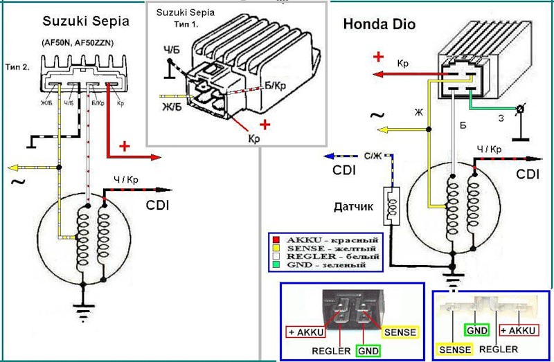

Привет всем, ребят, подскажите кто разбирается плиз.
Пытаюсь сделать светодиодных свет на питбайке.
Ставлю РР вот такое http://www.moto.com.ua/postphoto/150469_1.jpg
Фара диодная такая http://old.motofilin.ru/index.php?action=d...tach=6272;image по спецификации 10-30В постоянки надоб при замерах потребляет 0,55А (7Вт).
С гены на пите выходит 2 провода(желтый и белый), с каждого из которых на массу даёт около 40В переменки и между собой вроде 6В
....кто-нибудь может подсказать?
все просто - данный РР перемонного тока и не является выпрямителем. А тот выход "+" всего-лишь выдает слаботочные выпрямленые импульсы для зарядки АКБ. Для подключения активной нагрузки типа фары и т.д они не годятся.

Но для начала было б лучше, если б ты нарисовал, как ты этот РР подключил к генератору и фаре, тогда будет меньше пустых советов wink.gif

Так на первом фото же показано где какие провода, так и подключал. Пробовал менять местами желтый с белым, результат тот же.

Конечно показано. Для генератора Хонды Дио и иже с ней. У которых 2, ДВЕ !!! обмотки питают один данный РР. И стало быть распиновка проводов ну никак не подходит для обычного генератора питбайка.
Вот схема включения этого РР в твоем варианте, только заместо вентилятора ставишь ЛЕДфару, и понятное дело не ставишь датчик:

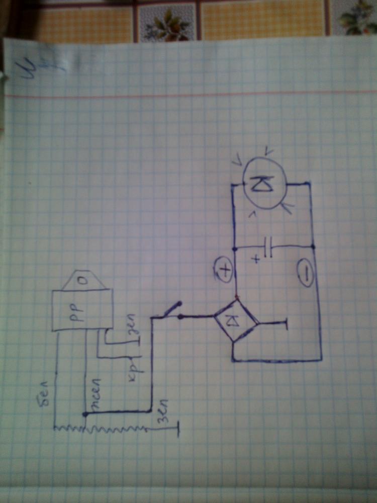

Ладно, попробую по твоей схеме зацепить сегодня, ещё вот такая схемка есть, тоже 1 челик подкинул....там не закорочены выходы на рр...
Все правильно, обрати внимание, там опять же обмотка с третьим средним выводом, то есть это и есть стандартная схема включения данного РР. Но у тебя то два, а не как на этой схеме три вывода с обмотки генератора smile.gif
Ну а далее повешен выпрямительный мост, т.к. на выходе РР переменный ток (красный "+" тут никуда не подключен) wink.gif
З.Ы. а вообще на большинстве питбайков настолько слабый генератор, что скорее всего просто подключив через выпрямительный мост свою фару, ты настолько "просадишь" напругу с генера, что и не сможешь превысить разрешенные 30 Вoльт без всякого РР biggrin.gif

А как узнать то, какая у меня обмотка сделана?)) С гены зеленый масса то идет вроде у меня....)) попробую по обеим схемам тогда) не спалить бы только ничего))
Просто мост не покатит, задний фонарь то обычный диодный, ему 12В надо) от 30В сгорит скорее всего)
В общем получил следующие цифры:
Схема кощея
Хх 3,5в, полный газ - 20в
С нагрузкой 5вт хх 1.8в, полныйгаз - 12в
С кондером
хх 4.7в-25
с нагрузкой 3.5-18в
В обоих случаях лампочка еле шаит диод мигает, на оборотах нормально.
Схема моя
Мост на желтый повод
Хх 11,6-28
С нагрузкой 5вт лампочка хх8.8-6,9 горит
С диодом хх 3,5-2.9 не горит
На белый повод
Хх 9.4-30
С нагрузкой 5вт лампочка 6,3 ср обороты 5,7 полный газ 7,5 горит
С диодом 3,2-2,8 не горит
С кондером на желтый провод
хх 20-50в
С нагрузкой не решился.
Что ещё попробовать можно?

Прикольно. Особенно учитывая что под нагрузкой и до 14 Вольт РР что есть, что нет - вообще пофиг, он никак себя не проявляет. Ты точно все правильно подключил? Если РР живой, то с лампой 5Вт после РР по моей схеме у тебя ну никак более 14 с копейками Вольт не будет.
Замерь, сколько у тебя Вольт переменки на входе РР если без моста и с 5Вт лампой в нагрузке?

По моей схеме желтый и белый - ЗАМКНУТЫ вместе и соеденены с генератором и лампой. "ИЛИ" ну никак не получится.
З.Ы. И да, выпрямитель + конденсатор в нагрузке сразу нарушает работу подобного РР, он перестает ограничивать напряжение заданными 14 Вольтами. Если б все было так просто (мост + кондер), то никто бы не покупал ТрэйлТечевские РР за 6 килорублей или не паял самодельные с ценой одних только комплектующих на более чем 1,5 килорублей. smile.gif

1. по любой схеме МИНУСА вообще нет - РР работает только с переменным током. А минус появляется уже после мостика, и при этом его нельзя уже вешать на МАССУ.
З.Ы. НАРИСУЙ свою схему подключения !!! то что ты пишешь - полная ерунда, и либо ты подключил не так, либо меряешь не то.
Вот так цеплял и мерил по моей схеме.
а мост цеплял уже потом на белый и желтый пробовал. с моста минус конечно свой брал, с массой не коротил, корпус РР на массу тоже не цеплял.

у тебя генератор точно такой, как на схеме нарисованной, с 2 обмотками и крайним хвостом на массе?
просто странно, вот сам посмотри:
1-я часть обмотки у тебя выдает 40 Вольт (позиция со стрелкой 1).
2-я часть обмотки у тебя выдает 3-6 Вольт (позиция со стрелкой 2).
А суммарно сложенное напряжение 1-ой и 2-ой части обмотки опять же у тебя 40 Вольт (стрелка 3), хотя должно быть 43-46 Вольт. И 14 Вольт между Желтым и Зеленым проводами при условии подключенного РР.

Тогда пока ты не "прозвонишь" тестером и не поймешь какая у тебя конфигурация данной обмотки и контачит ли она с массой, понять в чем проблема будет сложно.
