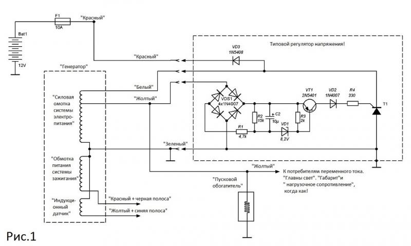

Напруга такая как на рисунке, РР показан условно, замер без него.

У тебя действительно генератор от мопеда, с 2 обмотками, и даже цвета соответствуют.
И при подключении по типовой схеме должно все работать, на лампочке подключенной на желтый провод должно быть ограниченное РР не более 14,5 Вольт. Если не так, значит РР сдох.
З.Ы. Самое правильное конечно, раз ты дружишь с паяльником, собрать РР-выпрямитель как посоветовал benzomotor, и не мучатся

Видел я такую схемку уже, ага,
До последнего я не хотел сам паять, т.к. надо морочиться с платой, радиатор колхозить, эпоксидкой заливать...но по ходу не избежать(( ладно, будем делать, что теперь...а как РР могло сдохнуть, не понятно...

Вопрос по схеме, кондер на какой вольтаж брать? Электролит же? Резисторы какой мощности?
SPAX
сообщение 26.5.2016, 16:59
Сообщение #40
Сообщений: 30
Регистрация: 8.4.2016
Нашёл на другом ресурсе, кому интересно:
Сопротивление на 0,5Вт
Кондер К10-17Бимп. 1000пФ
Стабилитрон 13В, 0.5Вт - BZX55C13
остальное по схеме.

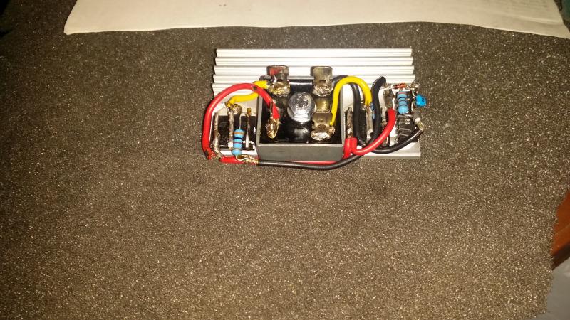

Спаял, значит, я рр. И толку (( зря время и деньги потратил только (( подключал вход с желтого и массы, получил на хх 3.5В, на оборотах 2.5В. Если подключить вход с желтого и белого, то на хх 3.5В, на ср оборотах до 6В, выше средних падает до 2.5В.... ндэ...

Спаял, значит, я рр. И толку (( зря время и деньги потратил только (( на подключал вход с желтого и массы, получил на хх 3.5В, на оборотах 2.5В. Если подключить вход с желтого и белого, то на хх 3.5В, на ср оборотах до 6В, выше средних падает до 2.5В.... ндэ...
Надо разбираться с генератором, он как то странно намотан, раз не захотел работать ни с проверенным РР переменного тока, ни с спаянным РР постоянного тока.
