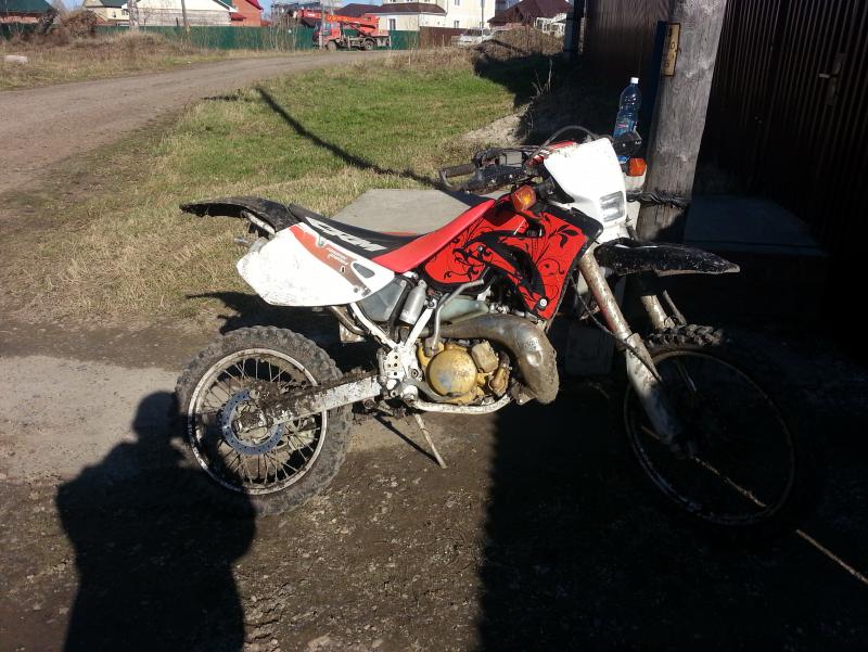

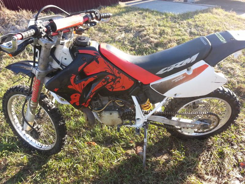

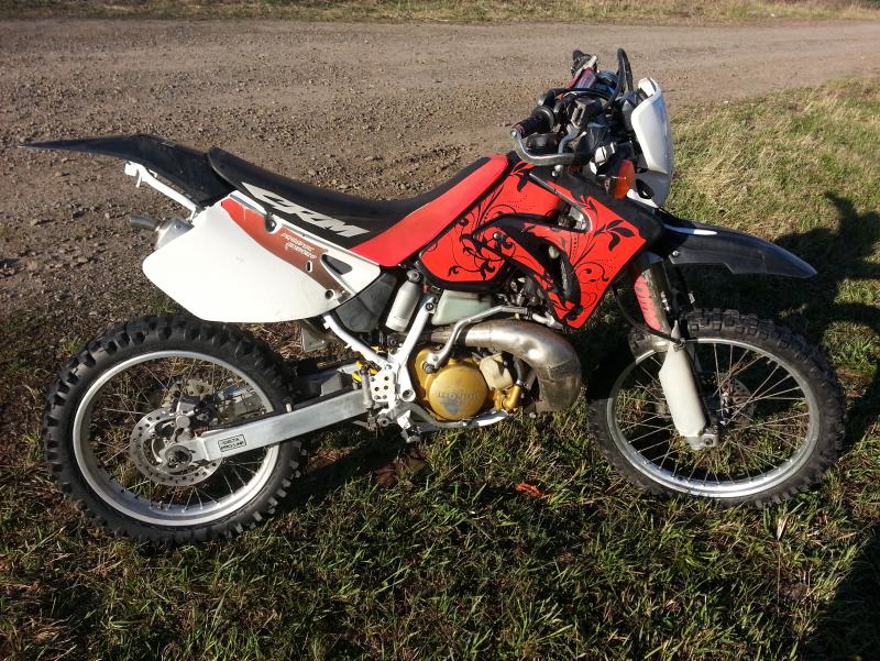

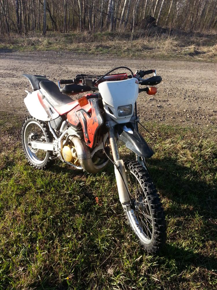

Купил таки себе 2х тактник, принимайте!)
Пробег, а хрен его знает, год 98 по птс.
Что имеем из приятного, на мой взгляд, руль Rental по моему, выпуск pro circuit platinum, чутка подмят, и не блястит как яйца у кота) защита рычагов, 3 комплекта резины.

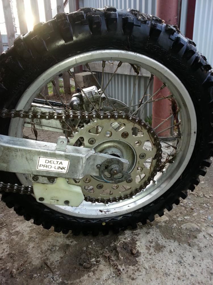

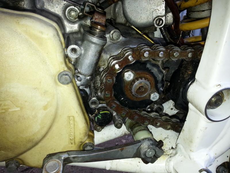

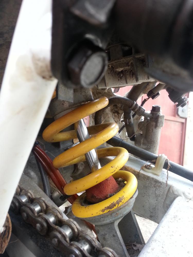

Я конечно не спец, но задний аморт и звезды еще ОК ?
Заводится на холодную с подсосом, попытки с 2-3, на горячую с первой good.gif
Вот собсна видос с работой, до этого так близко 2х тактник не шшупал, не считая чезета 250, после него этот мотор шепчет)) лично я не слышу ни каких левых звуков, но мне медвед еще в детстве наступил)
https://youtu.be/u89Wh-iwies
Что скажите?
Коробка переключается чётко, нейтраль в принципе ловил без проблем, пластик весь целый кроме 1го крепления морды и одного уха масл. бачка.

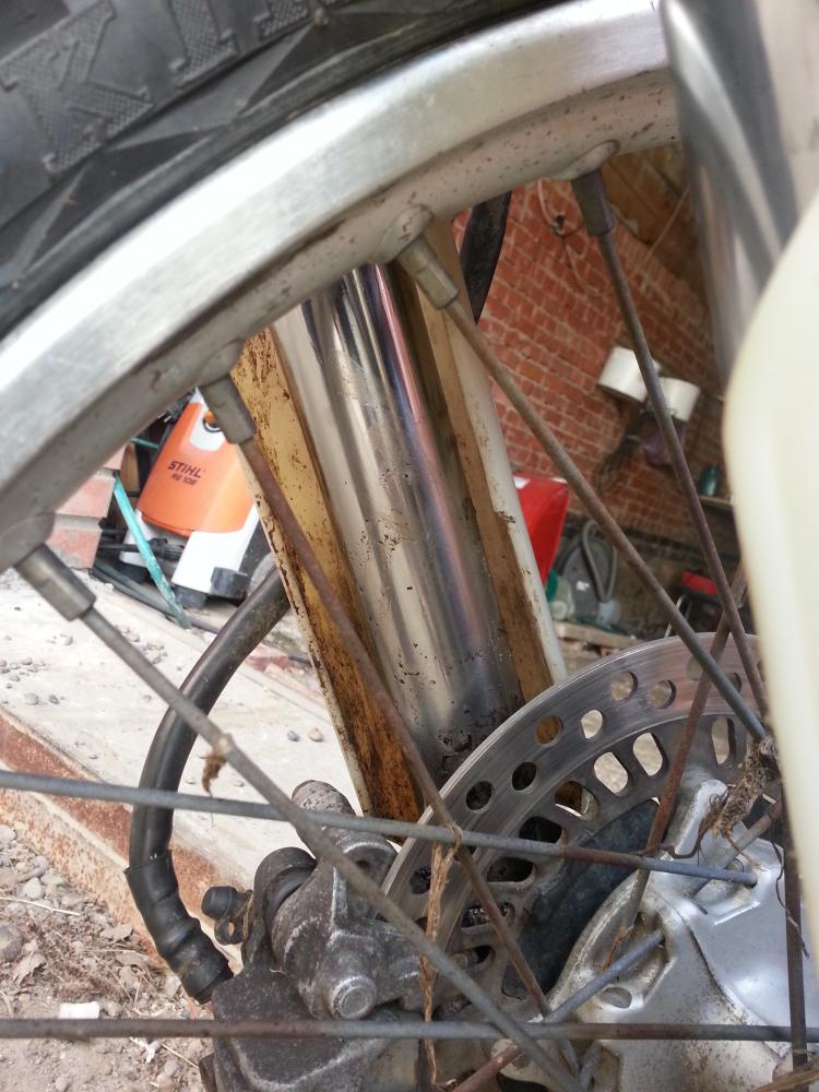

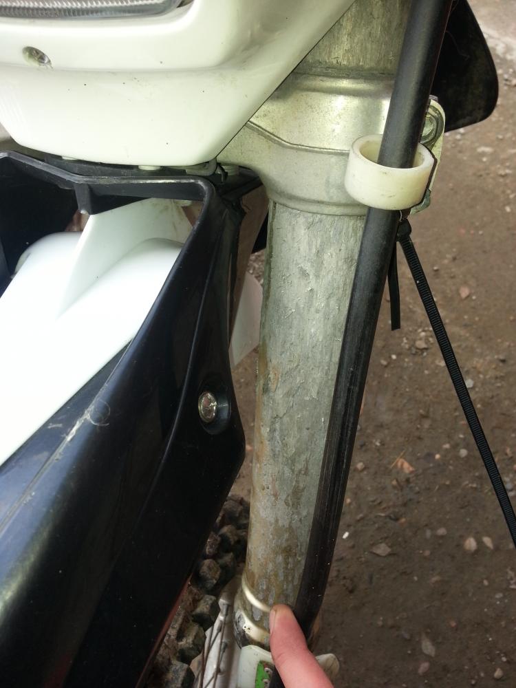

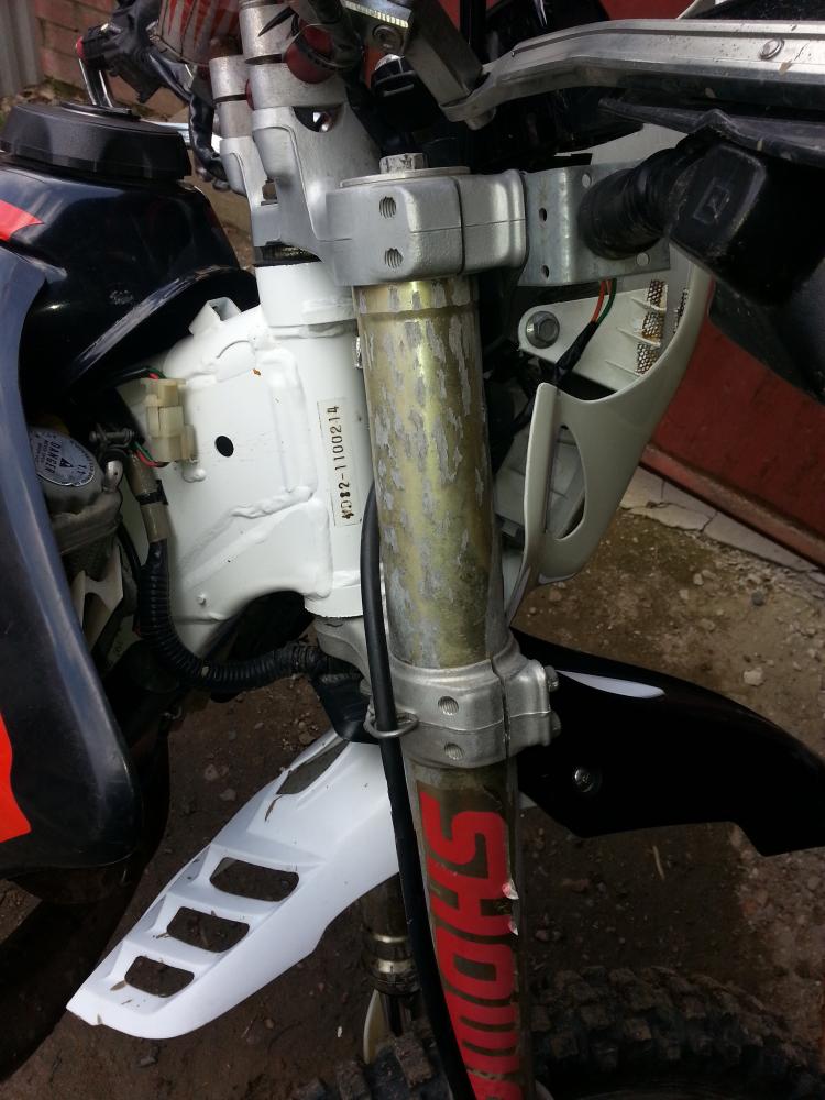

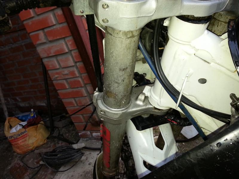

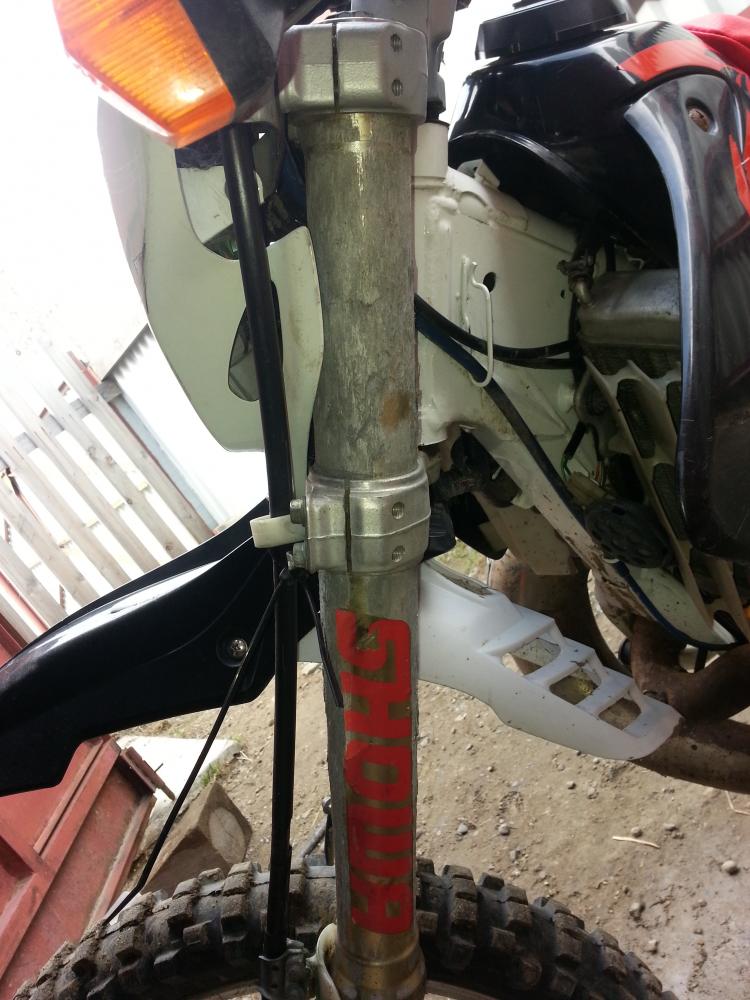

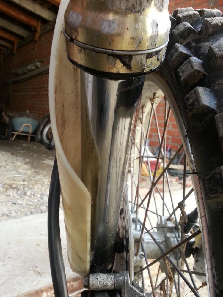

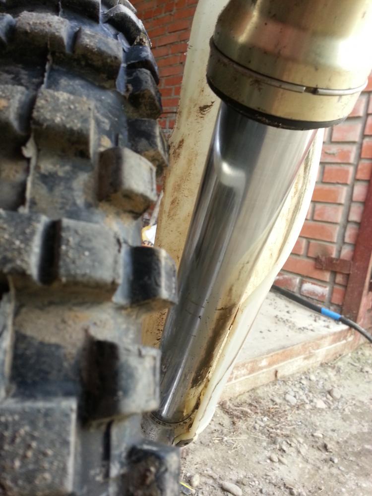

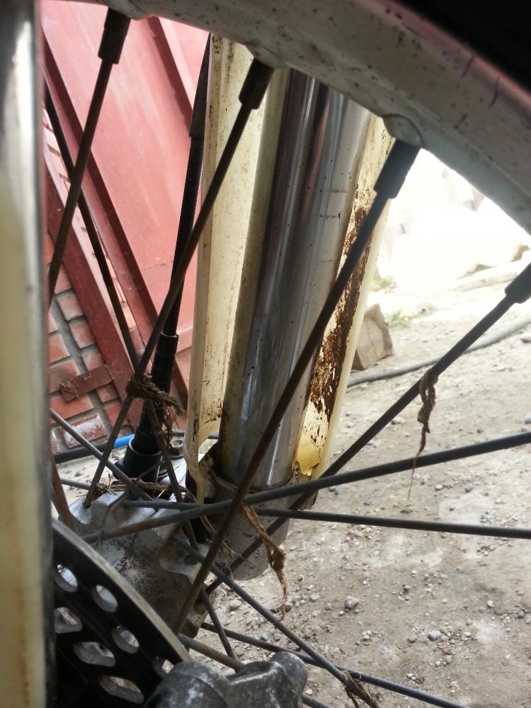

1. Течёт левое перо, но сам шток без раковин.
2. Правое перо сухое, но есть раковины ближе к низу.

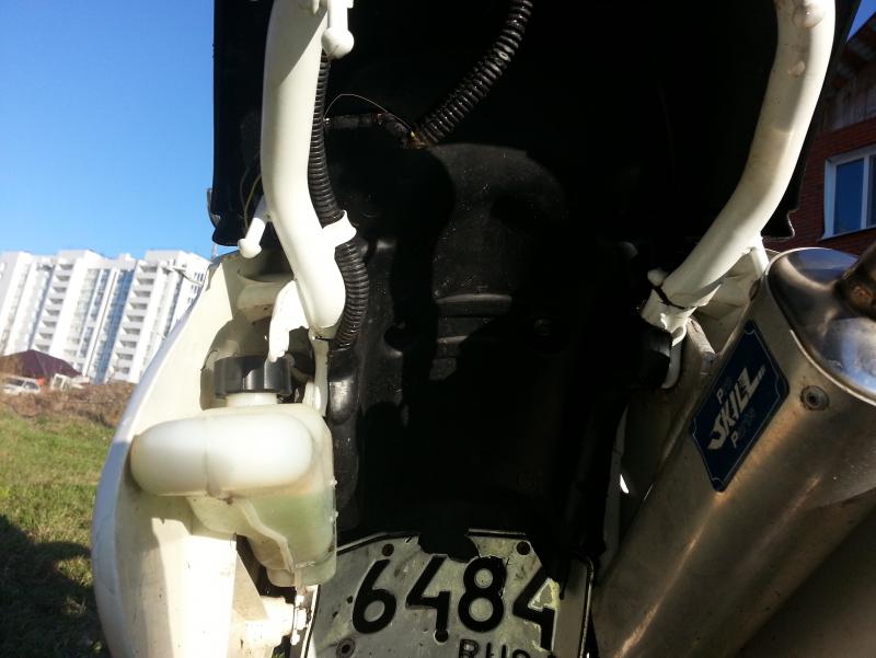

3. Надо варить/менять хвост, это я сразу прощёлкал sad.gif

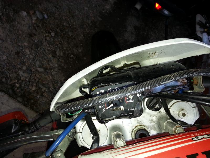

4. Разбит спидометр, оторвана одна точка крепления обтекателя.
5. Нет задней оптики воошпе, и передние повороты на изоленте)
6. Ломы сверху карродировали шо ппц shok.gif , я даже не знаю что делать, эт походу и не лечиться..
Как говорится на скорость не влияет, но все таки...

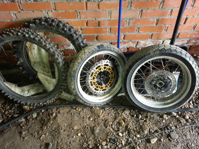

Когда все эт взвесил, подумал а надо ли оно мне, а когда переставил мотардовские колёса на кроссовые и прокатился, подумал, руки есть - доведу до ума)
Опыт езды был ток на Yamaha TW-200, и чутка на еле живой чезе 250. Тронулся с первого раза, я хз что там говорят про отсутствие низов, может я не знаю что такое низы, но по мне он едет и едет до того как вышел на резонатор вполне и без сцепления, когда раскрутиться конеш он валит)) опять таки ИМХО.

Пасиб, задний шток чистый весь, давление и масло не смотрел, переднюю вилку планировал лечить, раковины на правом пере, в нижней половине. Хвост буду варить, сварочник есть. У меня мот 4й год стоит в гараже, все руки не доходят дособрать, гараж сырой((( но на нем ржавчина не пошла, но чтоб так ломы погнили, я хз, соляной туман?

Пока хозя гнал до гаража, на мотардовский колёсах, по асфальту он козлил. В принципе он подрывает, но я катал на гравийке/мягком грунте, он скорее срывает заднее колесо. Когда крутишь в резонатор на дороге яма остается, как мне кажется не поднимает потому, что резина лысовата и грунт мягкий, хотя хз. Компрессию не мерил, нет компрессометра с гибкой подводкой( заводится ровненько, думал ЦПГ еще около дела, вскрывать не хотелось.

+шипы, +колёса мотард. Нормально.

Маслобак то же трескается. Поглядывай. Беда какая то, пластмасса кака. Я запаивал трещины, новые пошли.
На скутерах такого никогда не видел.

То что течёт вилка - надо почистить манжеты. Сними колесо, вывеси вилку, стащи по перу пыльник, возьми кусок тонкого пластика, засунь вверх под манжету и проведи по кругу, потом промой с помощью шприца бензином и собери обратно. Течь перестанет. Второе перо для профилактики можно просто промыть.
С перьями беда. БУдет прогрессировать от мойки с пеной. В идеале заменить перья или вилку.
Приборку можно удалить целиком, толку от неё не много. Но необходимо учесть тот факт, что без приборки не будет работать мот - необходимо сделать перемычку между контактами в фишке, куда подходит приборка. Через приборку проходит масса, для чего так сделано - не знаю.
Передняя звезда ещё походит, если цепь тоже умирает. Если цепь хорошая, то звезду надо заменить. Задней хватит ещё на одну переднюю.
Поворотники и прочее для ЦРМа не главный аттрибут. Но вот подрамник надо подварить с накладками.
Судя по повреждениям мотоцикл сделал сальто.
Передний щиток можно запаять - он из полипропилена, хорошо спаивается, если уметь и есть чем паять. Но можно не заморачиваться, просто большими стяжками прикрепить к перьям вилки через прорези в боках.
Проверь работу мощностного клапана, методика в ФАК по ЦРМу.

"Приборку можно удалить целиком, толку от неё не много. Но необходимо учесть тот факт, что без приборки не будет работать мот - необходимо сделать перемычку между контактами в фишке, куда подходит приборка. Через приборку проходит масса, для чего так сделано - не знаю."
Внесу поправку.Не будет работать только свет.
А вот с этого момента можно поподробнее, т.к. обслуживать мот не приходилось, хотя авто сам все обслуживал от и до (кроме кузовщины\электрики), а там цепь ток в ГРМ, вытянулась - замена вместе со звездами, как то по отдельности не меняют unknw.gif
Износ звезд понятен - есть сколы, потянуло зубья, большая выработка - замена. А с цепью как? Натяжитель стоит примерно на половине, хорошая или умирает, или на пути туда?)
Пластик запаяю, приборку хотел все таки найти, одометр, спидометр, привычно как то)

Привод меняется комплектом(цепь+звёзды), это азбука.
А мне то что делать?) Цепь натянута на половину
ARS
сообщение 3.5.2016, 21:53
Сообщений: 612
Регистрация: 2.1.2015
Мотоцикл: Девятка с ксеноном
Снять старый комплект и поставить новый. Или ездить нав том, что есть.
Проверь равномерность износа цепи, для этого нужно вывесить заднее колесо и натянуть цепь чуть выше нормы, если прокручивается легко и во всех положениях цепь натянута равномерно, то цепь живая, если в некоторых крутиться с трудом, и цепь как струна натянута, то значит ей хана.
А что делать со старыми цепью и звёздами думай сам.
Это передаваемые из уст в уста легенды и мифы.
Если цепь новая ,зачем её менять!?Хорошая цепь переживает пару комплектов звёзд.
Серый-VL
сообщение 4.5.2016, 7:33
Сообщений: 2900
Регистрация: 24.4.2008
Мотоцикл: Honda Tact
Репутация:   33
это называется по другому, а не миф и легенда... передняя звезда изнашивается за 3-4 хороших прохвата, после чего её лучше поменять, если цепь совсем новая. а потом уже докатывать их когда цепь подходит...

Без приборки он не заводится, хотя если завести и отключить приборку, то не глохнет. По крайней мере у меня так было.
Цитата(Evgenn69 @ 4.5.2016, 16:10) *
Ладно буду по ходу смотреть, у меня еще звезда на мотардовском колесе, если на каждый комплект резины по комплекту звезд/цепей, упаришься менять. Я за год мож тышши 3 и то хорошо, мне того что есть хватит думаю на долго.
Завтра пойду ставить на учет, поставиль мотардовские колеса и решил прокатиться. Чисто субьективные ощущения - разгоняется шустро, ток успевай скоростя щелкать.
По поводу реакции на газ, на первой подрывает, я хз перевернул бы или нет, я газ сбросил, вторая газ на всю - вилку чувствуется разгружает хорошо, но на дыбы уже не рвет, сидел я по середине - так и должно быть я просто хз как он ехать может, если живой. Я то подумал щя крутану газку, а он меня скинет, а хрен то там.
Цепь проверяется, хотя условно, так:
На задней звезде оттягиваешь цепь назад, если оттягивается от звезды больше чем на высоту половины зуба, то изношена.
Положение натяжника не показатель.

Цитата(ARS @ 4.5.2016, 20:04) *
удачи
Вы укатываете свои "комплекты" до тех пор пока передняя звезда не станет прощёлкивать в цепи? Если так, то не учите дурному остальных.
При щядящей эксплуатации на одну заднюю звезду приходится две передние. Если вы используете фирменные сальниковые цепи хороших марок, своевременно меняете переднюю звезду и не пренебрегаете смазкой цепи, то одну заднюю звезду цепь переживёт с гарантией. Дидовские, наверно, две задние переживёт, но практики с ДИД не имел, только по отзывам.
Арифметика проста - передняя звезда имеет примерно втрое меньше зубьев, чем задняя, т.е. каждый зуб нагружается втрое чаще чем сзади, соответственно и ходит во столько же раз меньше.
В цепи же изнашиваются места контакта палец-втулка, но это место закрыто сальниками и имеет заложенную смазку. Цепь имеет звеньев вдвое больше, чем зубьев на передней вместе с задней звездах. Условно можно посчитать так.
Естественно в грязи всё убивается в разы быстрее, поэтому надо вести контроль звёзд и менять по необходимости. Переднюю звезду надо менять когда визуально появляется несимметричность зуба в виде крючка с одной его стороны.

Вредные советы это не про меня.
Привод меняется в сборе.
