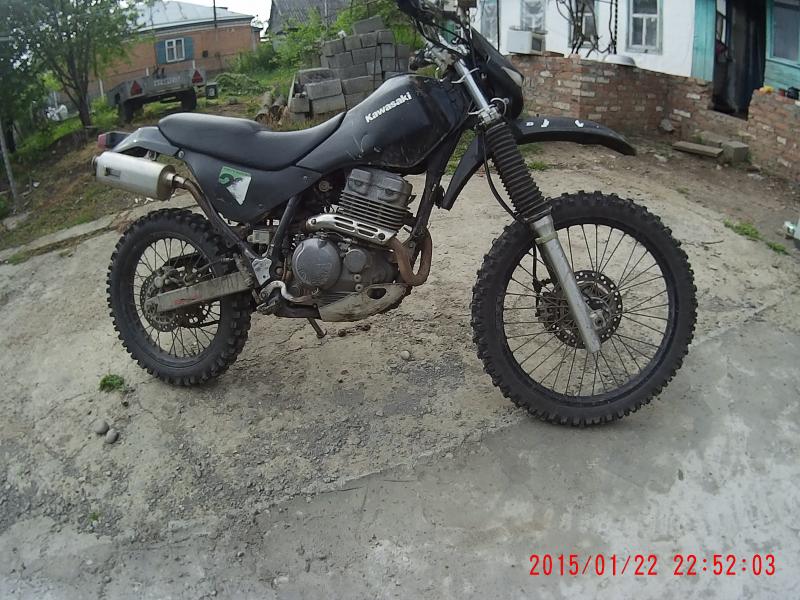

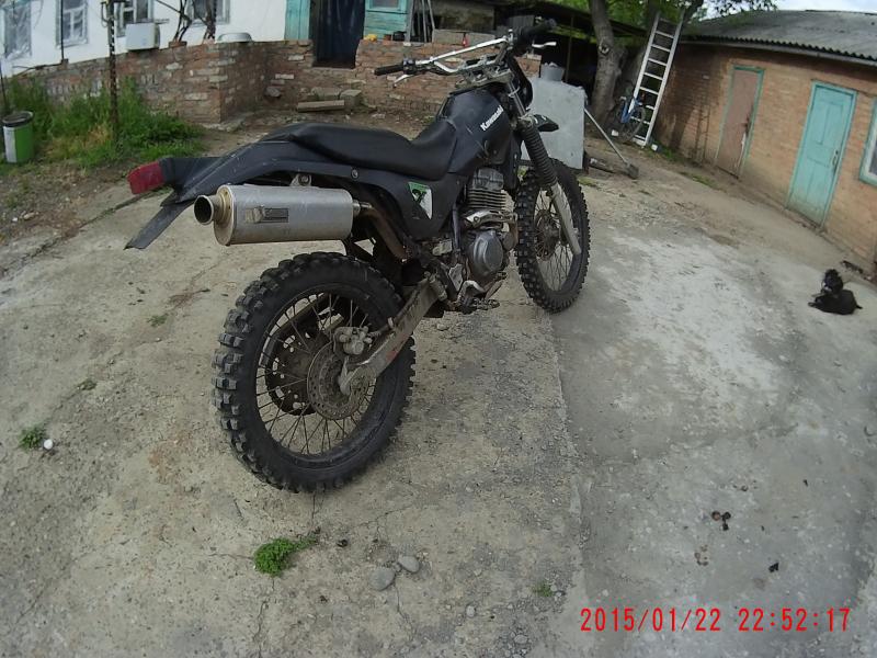

Беспощадная эксплуатация шерпы в условиях соревнований и горной местности выявило некоторые особенности этого мотоцикла.Не совсем удобная посадка и сползание с седла во время затяжных крутых подьемов.Именно не удобная посадка с согнутыми ногами не дают расслабиться рукам и свободно рулить.Постоянные пробои задней подвески на спрыжках.больше метра высотой.Я решил по экспериментировать с рычагами подвески и перетянуть седло.Результаты переделок изменили мот на 5+.там где я переворачивался в вертикальных подъемах мот стал предсказуем и управляем.Причем езда на заднем колесе дается гораздо легче и в удовольствие.Задняя подвеска уже держит не большие прыжки .Развесовка мота для затяжных прыжков просто отменная.Ну и сидеть стало гораздо удобней и мягче особенно при быстром движении по неровностям.Ну и самое интересное что переезжать бревна,скаты,перепрыгивать канавы стало гораздо проще.Мот стал выше.И мне кажется при таком
изменении тяг прогрессии я попал как раз на ту среднюю точку заднего мортера при которой он стал работать на все 100%.Ребят попробуйте и будете приятно удивлены.

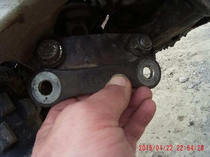

По фотографии плохо видно, на сколько укоротили линк?
И на сколько поднялся мот?

укоротил по максимуму...когда снимешь родные опустишь маятник качалка упрется в аммортизатор.Я оставил расстояние в 3 мм замерил и просверлил отверстия под болт.Советую повторить.Мот другой реально.Я даже сам не ожидал.Я поднялся сегодня на горку на которую не выезжал переворачивался.Шерпа когда переворачивается в стоке не управляема.я ее просто бросаю.А тут мне удалось уверенно зайти на заднем,все было под контролем.Мот выше и на скорости я сег свободно ехал сидя почти на крыле и задницу на больших камнях не отбивало как раньше.И цука легче поднимается с газу передок...бревна в легкую.Тему открыл на эмоциях .Не думал что так просто достигну результат.Раньше мысли были удлинять маятник и менять пружину.Не от хорошей жизни конечно эти изобретения.))У меня еще есть неск эндуриков .На шерпе катался последнее время мало.Но на днях КDX сдох пришлось завести шерпу и очередной раз разочароваться.Но вот пож выход из положения...

Тоже решил попробовать и укоротил рычаги, мне понравилось.

Если есть, дайте эскиз или размеры линка.

Мой вариант, родная пластина 131 мм. я сделал 126 мм., между центрами отверстий 91 мм., в первом варианте сделал 90 мм но до крепления амортизатора получилась 0.10 мм. очень мало.

Спасибо, расскажи о ощущениях, помимо того что стала выше, что понравилось, что нет.
