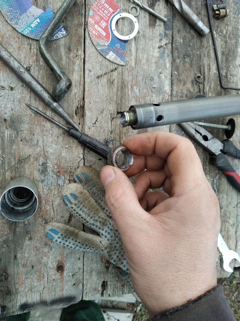

Не нашел такой темы, что странно.
Делаю все по мануалу.
Вопрос как открутить нижний болт регулировки сжатия. Это такая гайка на 19ть в нижнем торце лома.
Крутится она относительно легко, но эффекта никакого нет, я оборотов 30 уже сделал. Сколько ее надо крутить?

|- - stofel   ЦитатаВскрытие показало, что в картридже провернул...   2.5.2016, 22:51

- - Zybex   Сваркой сперва попробуй. А да, показывай фоты как...   2.5.2016, 22:57
- - shupaltse   Цитата(stofel @ 2.5.2016, 22:51) Это же н...   2.5.2016, 23:10
|- - Zybex   Цитата(shupaltse @ 2.5.2016, 23:10) менял...   2.5.2016, 23:12
- - stofel   Цитата(shupaltse @ 3.5.2016, 0:10) менял ...   2.5.2016, 23:16
- - shupaltse   ааа, не, в башке перепуталось. спутал с тем, когда...   2.5.2016, 23:43

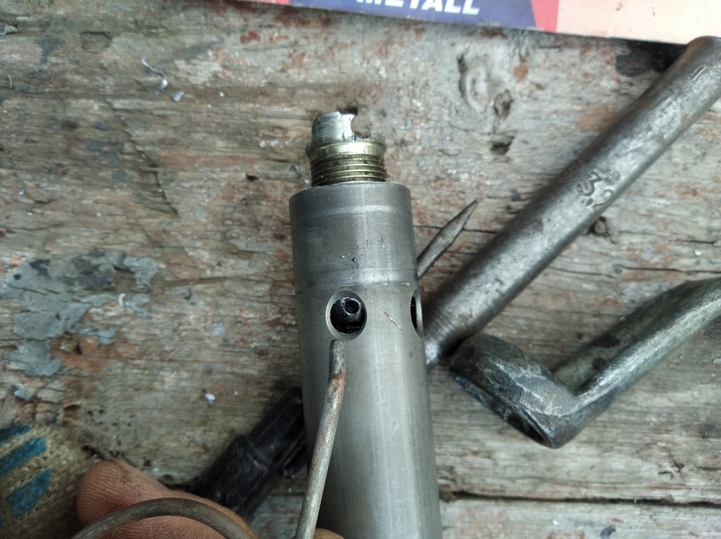

- - Preds   stofel, Ты когда болт на 19 крутил, внутренности п...   3.5.2016, 7:00
|- - stofel   Цитата(Serus @ 3.5.2016, 8:00) В теме про...   3.5.2016, 7:48

- - stofel   Мда.. после замены сальников снова потекло.. и даж...   5.5.2016, 18:57
|- - анDrей   Цитата(stofel @ 5.5.2016, 18:57) Мда.. по...   5.5.2016, 21:43

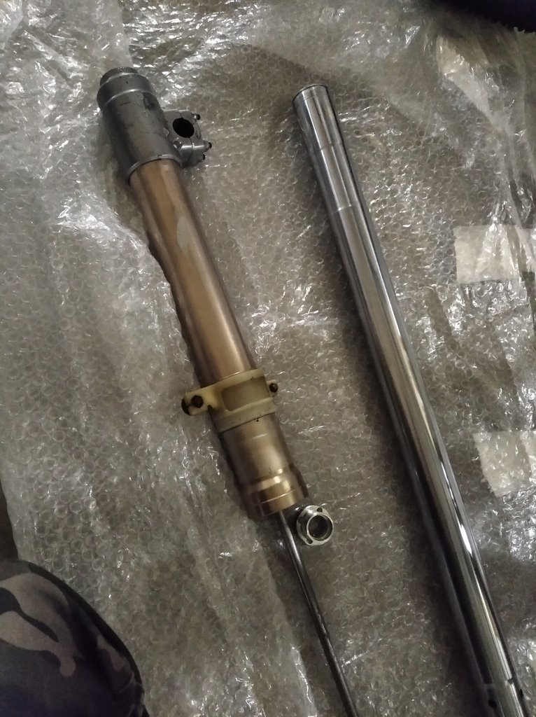

- - Garry   Ну по внешнему нормально, а по внутреннему то кром...   6.5.2016, 15:44
- - stofel   Цитата(Garry @ 6.5.2016, 16:44) не ...   6.5.2016, 17:18
- - Leksey   Цитата(stofel @ 6.5.2016, 19:18) действит...   6.5.2016, 17:42

- - Garry   А я то уже завод РТИ виноватить думал, а тут ...   6.5.2016, 18:14
- - stofel   Зато два пера за час ), щас поставить их обратно и...   6.5.2016, 18:34

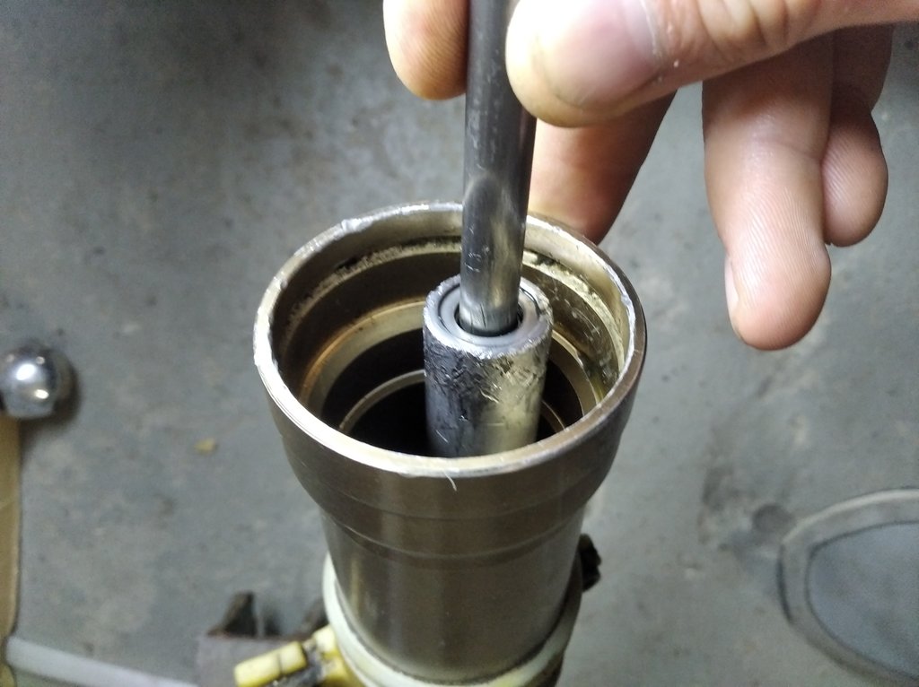

- - InVader   Парни, а есть идеи откуда можно трубку добыть для ...   16.5.2021, 16:05
- - Фаныч   InVader Размер какой?   16.5.2021, 16:14
|- - InVader   Цитата(Фаныч @ 16.5.2021, 13:14) InVader ...   16.5.2021, 16:27
- - Doctorfrolov   стандартная - разве что от пылесоса. а так, прост...   16.5.2021, 16:15
- - Фаныч   Тележка садовая( строительная) диам.25мм Строитель...   16.5.2021, 16:36
- - InVader   Ага, спасибо за идеи. Тоже дома все трубки доступн...   16.5.2021, 16:42
|- - Kopcak   Цитата(InVader @ 16.5.2021, 16:42) Ага, с...   16.5.2021, 19:58
|- - InVader   Цитата(Kopcak @ 16.5.2021, 16:58) Я раньш...   17.5.2021, 23:27
- - Doctorfrolov   труба мебельная, 25мм. типа джокер. но там стенка...   16.5.2021, 17:29

- - InVader   Злости не хватает на этот долбанный allballs. Не ...   19.5.2021, 20:07
|- - human-virus   Цитата(InVader @ 19.5.2021, 17:07) Злости...   6.6.2021, 2:32
|- - Preds   Цитата(human-virus @ 6.6.2021, 5:32)...   6.6.2021, 10:37
- - Preds   Когда вилку ковырял последний раз тоже родная напр...   20.5.2021, 10:40
|- - InVader   Цитата(Serus @ 20.5.2021, 7:40) Когда вил...   22.5.2021, 8:08
