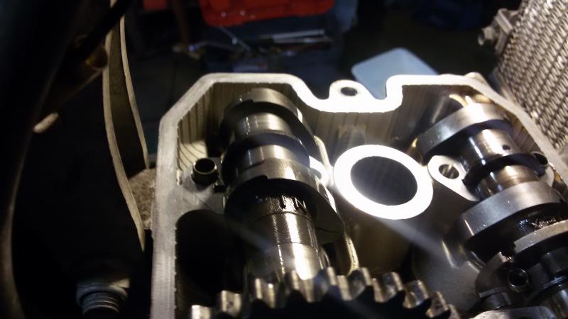

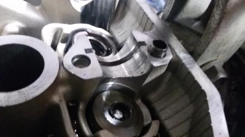

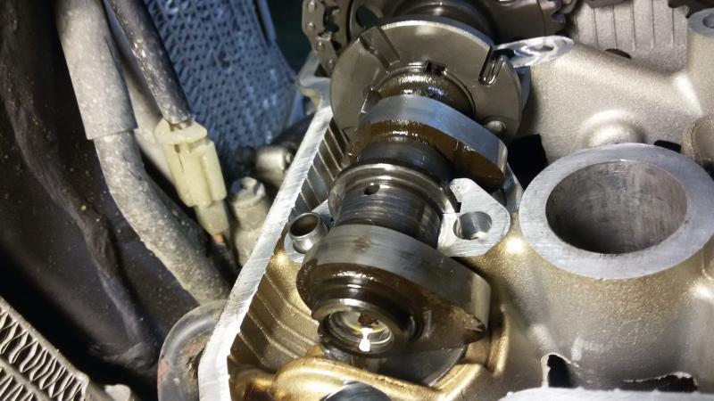

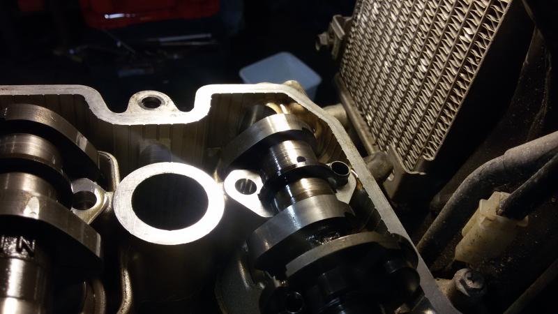

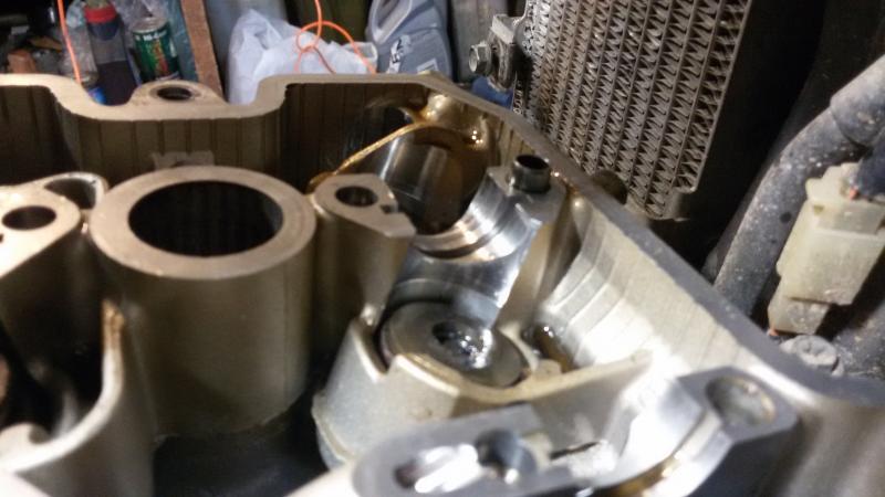

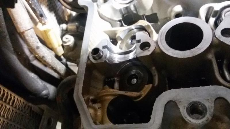

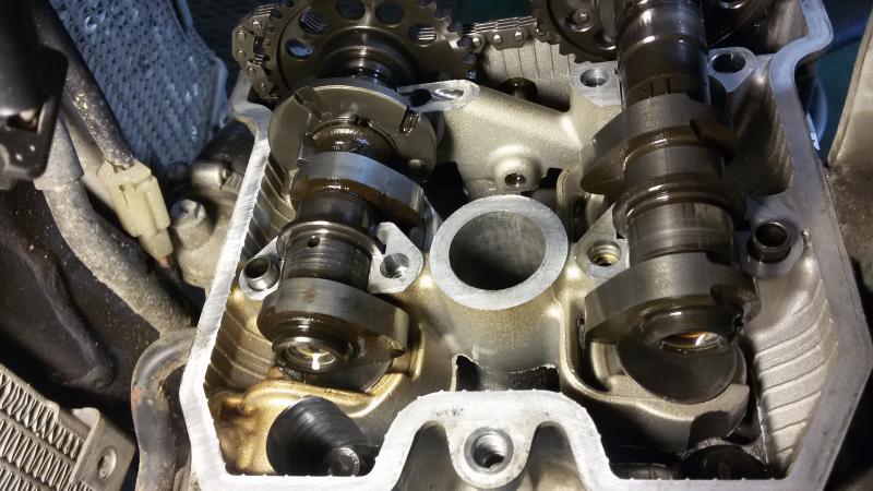

В процессе замены маслосъёмных колпачков на ДРЗ увидел следующее.
Хотелось бы узнать мнение знающих людей, насколько это хреново и какие варианты решения этой проблемы возможны. можно ли ездить, забить и не париться и чем это может быть чревато. заранее спасибо Полезно: 0

задиры ногтем очучаются на постели или на р вале.

делали как временное решение обработкой мс2000 постелей, и удалением алюминия с распредвалов если наволокло, мот до этого тарахтел и зазоры по клапанам были с отклонениями, отъездили сезон, в след году вскрыли покрытие осталось и зазоры не ушли.
потом на всякий случай купили башку запасную, и позже продали мот и башку, замену уже делал новый хозяин Полезно: 0

немного оффтопика: а как ты рассухарил клапана не снимая башки?

поршень в вмт и спокойно все рассухаривается и засухаривается

Еще можно бельевой шнур запихать через свечное отверстие и поднять поршень в ВМТ.Тогда клапаны даже на миллиметр не опустятся.

Еще можно бельевой шнур запихать через свечное отверстие и поднять поршень в ВМТ.Тогда клапаны даже на миллиметр не опустятся. +1 делал так и на Авто и колпачки менял без сняти головы. -------------------- поледнее время эндурист
