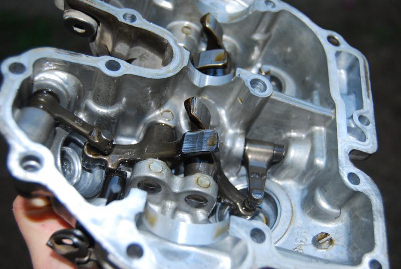

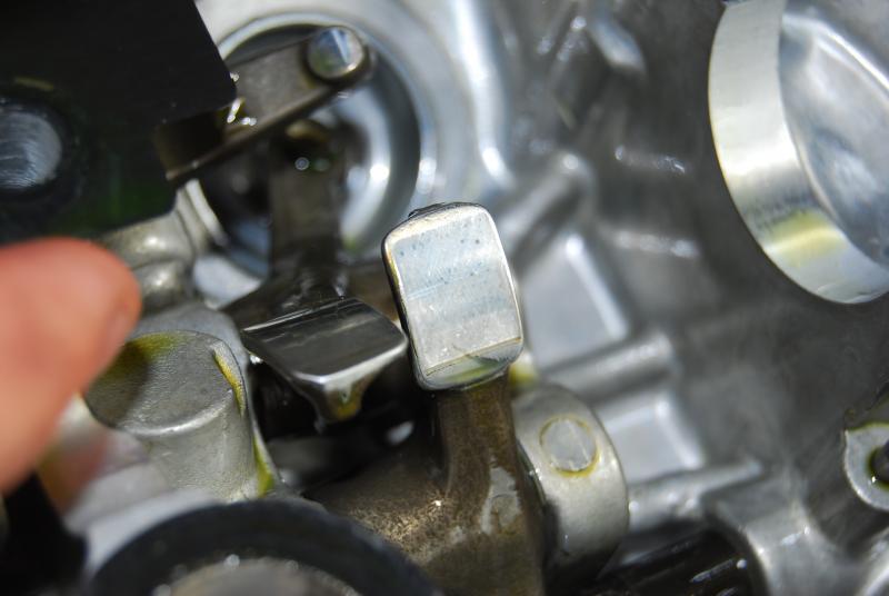

Всем привет! Ребят, помогите советом, нужно установить причину!
Проблема в следующем: Двигатель контрактный ME06, после установки на мотоцикл отработал не больше тысячи км пробега. Иногда возникал шум, похожий на звук трущейся шестерни (грешил на шестерню кик стартера, которая иногда трётся о метал. пластину, она там типа стопорной). По этому поводу проинспектировал двигатель, снимал крышку головки, правую, левую крышки двигателя, в итоге ничего не обнаружил, всё идеально, никаких дефектов. Заодно выставил клапанные зазоры (как положено, несколько раз прокрутив колено тщательно перепроверил) . После этого сменил масло и масл. фильтр. Поехал на покатушку. Показалось, что двиг перестал везти, всю дорогу ехал 90 км/ч, больше он не мог. Через 100 км остановившись услышал "цокот" в клапанной крышке... компрессия стала хуже (киком легко проворачивал, декомрессора нет). Проехал ещё 300 км, компрессия вроде как стала прежней, двиг чуть шустрее (оно и понятно, рокер съело, выпускной клапан начал снова полностью закрываться)), но цокот не уменьшился. По приезду открутил крышку, правый выпускной клапан 1,5 мм зазор (!) На кулачке распредвала остался крохотный заусенец, еле заметен. Потому вопрос: 1) От чего такое могло случится, куда смотреть? (опасаюсь повторного случая)) 2) Не сожрёт ли новый рокер распредвалом такого состояния (хочу снять фаску и поставить на место)? Так было: а так стало (после смены масла, и регулировки клапанов) Полезно:
alite3000 Стёрся рокер на XLR250 4.5.2016, 11:58
Beamsdriver у тебя ручной декомпрессор видно на фото, может в ... 5.5.2016, 19:24
alite3000 Цитата(Beamsdriver @ 5.5.2016, 22:24) у т... 8.5.2016, 13:15
Anatoliy А тут не нужно думать. Был пережат клапан + хватан... 9.5.2016, 12:17
alite3000 Anatoliy не понятно как клапан может быть пережат,... 10.5.2016, 11:48
Anatoliy Цитата(alite3000 @ 10.5.2016, 11:48) Anat... 10.5.2016, 13:51
alite3000 Цитата(Anatoliy @ 10.5.2016, 16:51) Если ... 11.5.2016, 5:53
astral0 У меня было то же самое, причина - регулировка кла... 18.5.2016, 14:14
warlock_serega Какой зазор выставлял? он отличается от xrА.
Деком... 3.8.2016, 16:44![]() ![]() |
