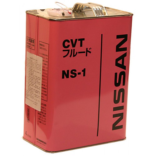

лью масло Nissan NS-1.
досталось из японии с прошлой машиной несколько канистр.
( масло для бесступенчатых вариаторов, высококачественное минеральное масло,температуростойкое)
вязкость соответствует 10W-40.
что потом с Джебелем 200 станет - интересно,но верю в хороший результат.

Nishinkov ,у этого масла хоть один МОТОРНЫЙ допуск есть?
У трансмиссионки 75W-90 вязкость то же соответствует 10/40, и что, её можно лить в двигатель? А знаешь что, не сливай, ездий на этом. Все масла из одной бочки.И моторные, и для МКПП, и диксроны...Интересно же... Насколько Джебелька хватит...ВОТ АНАЛИЗ CVT-2, как думаешь, оно похоже по составу на моторное? .Кстати, у СиВиТи-2 вязкость никак не 40-вочная, а больше похоже на 0W-20.Неужто CVT-1 в разы гуще? А вот просто CVT Fluid -1, ну прям моторка 1 к 1))).

skorp777,не согласен,
специально для Вас вот буду ездить только на этом масле,
если мотор встанет-да и ладно,
Ваша правда будет,
но между NS-1 и NS-2 разница есть.
на NS-1 вязкость меньше,и оно стабильнее,
да что там,
это проверено многими моторами на тазах,
и не стандартными.которые крутились в 9000 об.м.)
у мурано z-50 на этом масле в вариаторе гидроблок работает как часы,а дифф ломает ,точнее его правую часть где в него входит вал раздатки. все шестерни обычно изношены.
а на NS-2 всё наоборот :
гидроблок забивается чаще,
и выходит из строя,
а при этом шестерни почти всегда в идеале.
(и всё это при температуре примерно 200-240 гр. с.)
у z-51 вариатор устроен немного по другому,
поэтому на NS-2
z-51 вариатор работает стабильней.
оно и создавалось под другие условия.
(это долгий разговор)
это о чём то Вам говорит?

Я опять не понимаю. В джебель-200 рекомендуемая вязкость 10W-40, вы льете фактически 0W-20, это значит, можно. В Гетц ркомендуемая 5W-30, и скорее всего в мануале есть 5W-20, но CVT с вязкостью 0W-20 туда уже нельзя... Интересная логика.
С этого места можно подробней? Где это в массовом порядке льют CVT в движки? Очень интересно!
NS-1-это фактически Диксрон,слегка измененный для первых вариаторов. Тем более интересно развитие темы.
