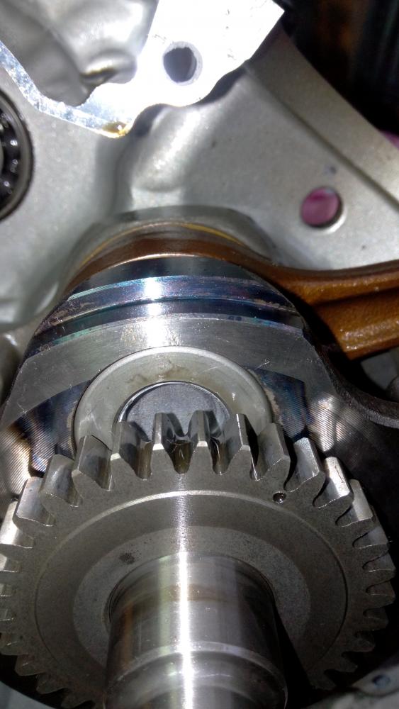

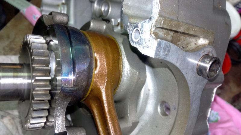

Всем привет!
Народ, гляньте, плз, кто соображает. Разобрали двиг на dj250 и увидели там вот такое... причем, что интересно, только с одной стороны, причем двиг работал нормально, давил масло через шов между половинками и привод сцепы, решили просто разобрать посмотреть что к чему. Что характерно - подшипник со стороны перегретой стороны колена имеет люфт, не сильный, но все же... неужели из-за него? В общем сейчас стоит вопрос: так собирать или менять? На что этот перегрев может влиять? Есть небольшой люфт шатуна между щеками колена. Вертикального люфта колена нет. В общем поделитесь, плз, своими мыслями... спасибо. ![]() ![]() Полезно:
Phantom Перегрев колена 8.5.2016, 22:08
N-Drey Мне кажется, шатун меняли, грели щёку к/вала для в... 8.5.2016, 22:35
MraK111 Так вроде пришли к мнению,что это заводская фишка.... 8.5.2016, 23:15
BattleBorg Не париться и собирать. Мой двигатель до меня никт... 9.5.2016, 2:17
Lenny Вот жеж.Как думаете, на заводе как колено собирают... 9.5.2016, 5:23
Phantom спасибо. успокоили... =) 9.5.2016, 5:58![]() ![]() |
