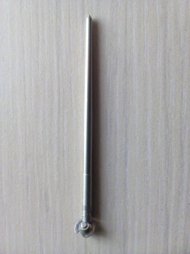

Всем доброго время суток.Вчера на покатушках заглох мот.Выяснилось что сломалась игла.На схемах заслонка выглядит не так как у меня.Что делать не знаю.Сезон в разгаре а мот на приколе! Помогите пожалуйста! Может карб от другого мота?

Есть R1469N в запасе.У сломанной какой номер?
Вроде R14 72M 1L

3 сотки разница.Не покатит,будет зверски заливать.

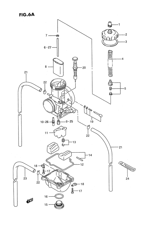

Карб родной от SJ14A. Скачай на него каталог запчастей тут https://djebel-club.ru/forum/index.php?showtopic=8868
И заказывай родную иглу

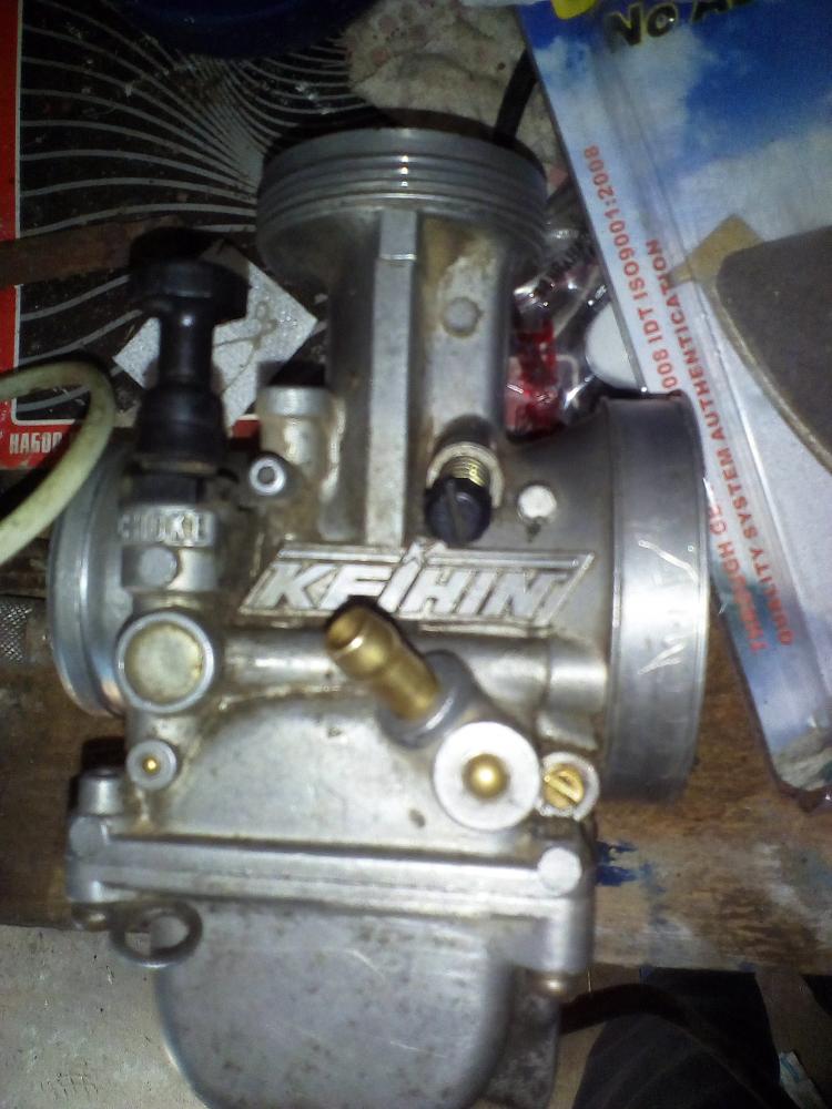

Хотя стоило бы выложить фото мотоцикла и карбюратора с разных сторон. Может у тебя на самом деле что то нестандартное стоит. И почему те решил что игла Вроде R14 72M 1L? По каталогу или на твоей так написано было?

Разница 11 соток. У родной номер R1480S

Это стандартная игла для американского RMX. Вот ее номер для заказа 13383-29E40

Все верно у тебя левый карб, кейхин 35й стали ставить в 14ю раму, родной должен стоять микуни ТМ. Ищи ещё на ебэй есть китайский кейхин и к ним можно подобрать ремкомплект... А номер на игле с полносильных рмх кейхин 38

кейхин 35й накогда на RMX не ставился. Если мотик нормально работал с этой иглой, зачем придумывать что то другое?

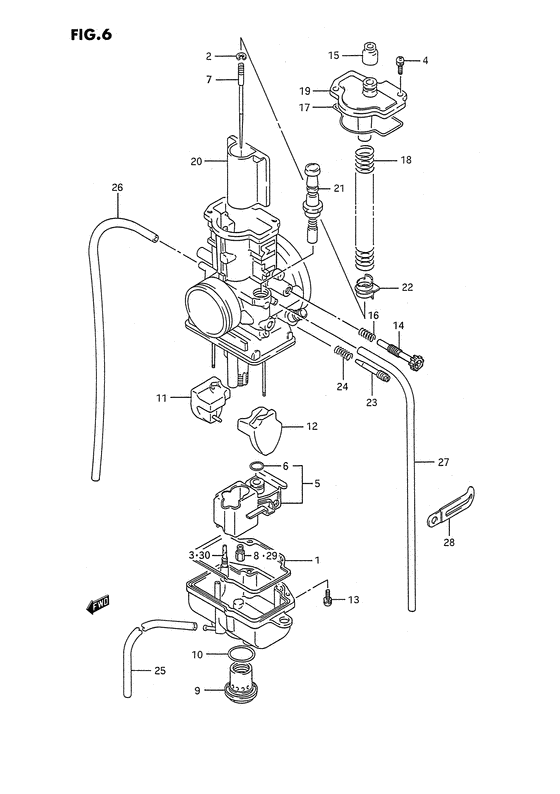

Куда идут эти трубки на первой фотке схемы карба 26 и 27????когда снят мощностной клапан их надо затыкать?
Suzuki rmx 250 1994 мкпп тула
Никуда они не идут, просто выводишь их аккуратно в нижнее крепление амортизатора чтоб там болтались
Соединил их тройником и вывел под сидение, чтоб нормально по глубоким лужам ехать.
К амортизатору выведена только нижняя трубка перелива.
