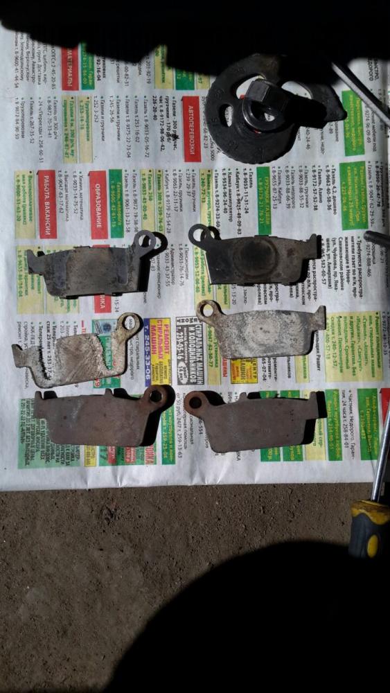

Суть вопроса в общем-то от мота не зависит.
Еще с прошлого сезона заметил, что заднее колесо как то с трудом крутится. Причем если развести колодки, то крутится отлично. А вот если проехаться и хорошенько оттормозиться задним, то опять начинает закусывать. Чистка и смазка суппорта ни к чему не привела. Принял решение вопрос этот добить. И обнаружил, что одна из стеклопластиковых прокладок протерлась Судя по фишам, металлические и стеклопластиковые прокладочки идут вместе с оригинальными колодками. Поскольку мот уже совершеннолетний, то он совершенно не имеет обязательств по пользованию оригиналом и прекрасно себя чувствует под TRW. А к ним, да и к любому другому неоригиналу я ни разу не видел таких проставок-прокладок. В целом, на автомобилях тоже применяются железные прокладки, по утверждению производителей - защищают от скрипа тормозов. В общем, убрал я стеклопластик - и все стало отлично. Металл же я оставил. Кто какое мнение имеет на счет вышеописанных элементов? Полезно:
rassasa Стеклопластиковые и металлические прокладки в тормозных колодках 13.5.2016, 15:52
kserv XR650L убрал стеклопластиковые ибо новые колодки ... 13.5.2016, 17:40
G_A Таких прокладок никогда даже не стояло. Использую ... 13.5.2016, 20:37
jazzed_up Самой самой мелкой наждачкой почистить легко порше... 13.5.2016, 22:14
Kn1ght Цитата(jazzed_up @ 13.5.2016, 23:14) Само... 13.5.2016, 22:55
kserv Не нужно наждачкой, поршенек иногда хромированный ... 14.5.2016, 7:26
rassasa Хлопцы, я же писал, что чистка не помогла, а вот п... 14.5.2016, 9:03
kserv резонный вопрос а для чего между обоими колодками ... 14.5.2016, 9:36
