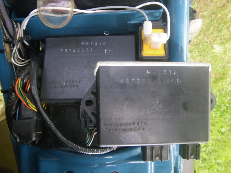

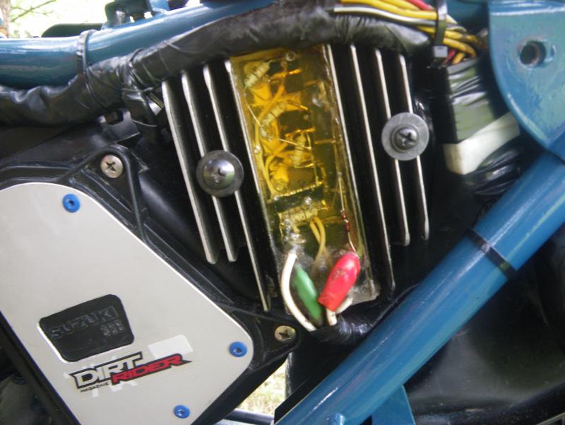

Вообщем такой глюк имеет место на ДР 650се 1996 г.р.
На холодную заводится хорошо, работает на холостых устойчиво 1500 -1470 об. по Вапору. Через минут пять , после прогрева перестает реагировать на ручку газа, не набирает обороты вообще, но на ХХ по прежнему работает. Включаю ближний свет - все нормально набирает обороты, т.е. реагирует на газ как положено, выключаю ближний ( или дальний не важно) опять нет реакции на газ, через некоторое время глохнет. Опять завожу- с полпинка заводится, работает насколько секунд и опять никакой реакции на открытие газа. При включенном свете фар ( т.е. при нагрузке) работает нормально. Прежний хозяин описывал этот косяк, говорил, что глючат мозги CDI. Мозги запасные я прикупил еще на стадии переборки мота. В итоге у меня двое мозгов и нерешенная проблема. В каком направлении копать? Генератор с датчиком хола ? Реле регулятор? РР - от старого хозяина - самопальное, но с его слов исключительно надежное. Полезно:

Huandi Я бы на это реле и подумал бы первым делом. Померя... 16.5.2016, 20:13
koshey- Цитата(Huandi @ 16.5.2016, 17:13) Я бы на... 16.5.2016, 20:36
wherewolf Цитата(koshey- @ 16.5.2016, 20:36) м... 16.5.2016, 21:30

LILO Это однофазное, точно оно тебе надо?
вход
желтые ... 19.5.2016, 6:31
