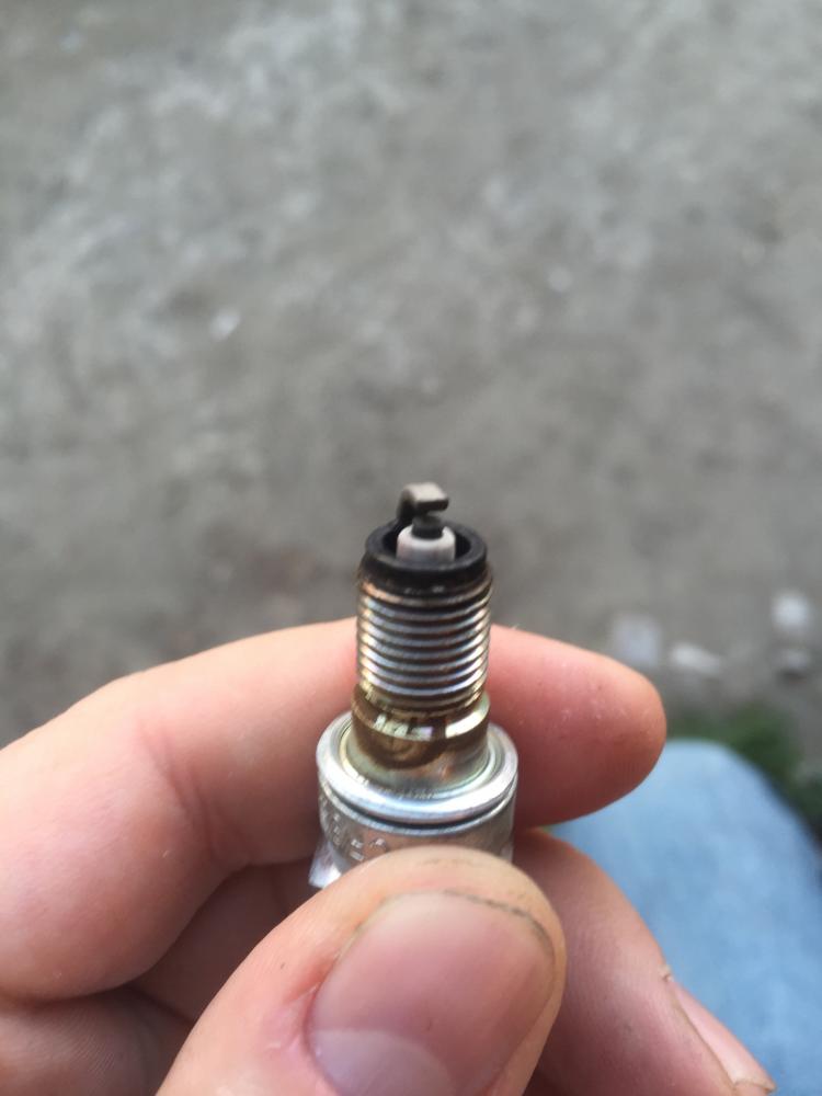

Всем привет! Проехал после кап. ремонта 170 км.(ремонт цилиндра, замена ГБЦ в сборе) выкрутил свечу. Изолятор белый совсем. Карб чистый, прокладки, вакуум. шланги, мелкий поролон. фильтр заменены. Винт качества не трогал, был отвернут на 1.5 оборота.
Подскажите норма ли это или надо делать смесь богаче? Может ли беднить из-за AI system (экоприблуда)? Спасибо! Полезно:
Beamsdriver Бедная смесь? 19.5.2016, 6:14
Kn1ght экоприблуда никаким образом на смесь не влияет (он... 19.5.2016, 10:05
ittakir Расход какой по трассе? Динамика устраивает?

car-bon Цитата(Beamsdriver @ 19.5.2016, 13:14) Пр... 19.5.2016, 11:16
Дмитрий 554 Я бы сказал. что смесь бедная. При торможении двиг... 19.5.2016, 17:53
мельник свеча новая,170км. мало что-бы судить по цвету све... 19.5.2016, 23:06
Дмитрий 554 Цитата(мельник @ 19.5.2016, 20:06) свеча ... 20.5.2016, 21:07
Beamsdriver Цитата(Дмитрий 554 @ 19.5.2016, 14:53) Я ... 20.5.2016, 6:51

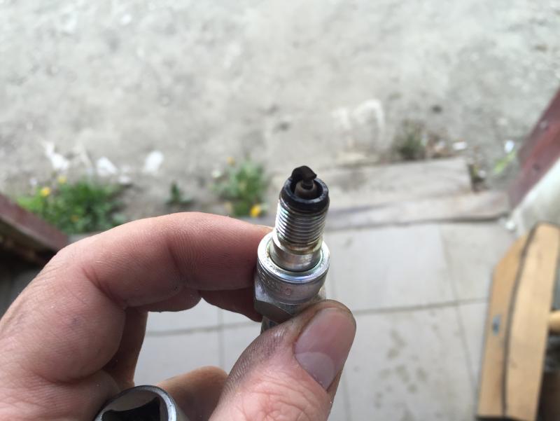

Beamsdriver Выкрутил винт качества на 2 оборота. Вот такая кар... 24.5.2016, 7:07
Anatoliy Цитата(Beamsdriver @ 24.5.2016, 7:07) Вык... 24.5.2016, 8:36
astr Цитата(Anatoliy @ 24.5.2016, 9:36) У меня... 24.5.2016, 9:03
Anatoliy Цитата(astr @ 24.5.2016, 9:03) По холоду,... 24.5.2016, 9:25
ittakir Богатая, мне кажется. На холостых нужно по максиму... 24.5.2016, 7:26![]() ![]() |
