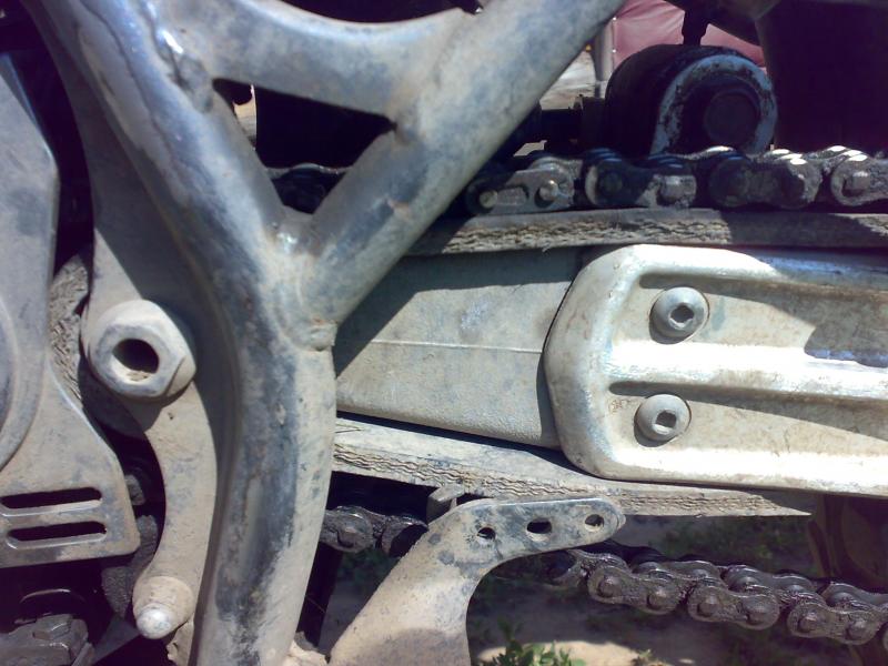

Не в курсе, какие есть аналоги резиновых слайдеров цепи с китайских мотоциклов, которые могут стать на XR-250R...?

Берёшь лобзик или ножовку по металлу, кусок чего-либо подобного, близкого по форме и свойствам, например кусок борта покрышки от грузовика, выпиливаешь, сверлишь и ставишь. Да и вообще без него тоже едет.

Едет то едет, но потом дурка в маятнике mega_shok.gif На счет остального так и поступал, но совсем не эстетично))))

говорят от stels_400_enduro подходит, есть куча сайтов, пытался по зиме заказать - не получилось , не было в наличии
картинка с tvoygaraj.ru

Так и есть. Правда пишут, что на долго не хватает. Нашел в Китае аналоговый, так посмотрю что приедет

Я делал из пластины фторопласта. Несмотря на то, что его изностостойкость не велика, но антифрикционные качества компенсируют этот недостаток.

Слайдер цепи HONDA XR250 (Baja 250)
Цена: 2 981 руб
Honda part# 52170-KZ1-671
http://readytodirt.ru/index.php/catalog/ge...-kz1-671-detail
два болтика открутил и поставил и забыл примерно на 25000км.

Лента транспортерная 8 мм. Бесплатно. Поставил и четвертый сезон ходит. Ведущая звезда 13 зубов.

Транспортерная летна рулит! Я покупал кусок, которого на два слайдера хватит в Резинотехнике за 40 руб. 3 тыр за какую-то резиночку, я считаю, грабеж

На "Африке" поставил слайдер из ящика магазинного. Этот пластик как раз делают износостойким. Вырезал уголки со стороны дна.
Изготовил из 2 половинок. Бошарка-дрель часа наверное, полтора (включая пробный неудачный вариант).
Без особых проблем проездил месяца полтора в ежедневном режиме, пока родной шел.
При снятии износа почти не было.
Положил в гараж до следующего раза smile.gif.

а я вырезал из полиурета-уже пятый сезон,даже выработкой не пахнет.

Да, транспортерная лента рулит. Купил на барахолке бу ленты кусок, как на фотке выше. Катать не искатать её )

Когда на Африке Твин рассыпался слайдер (а новый пришлось ждать) сделал временный из магазинного пластикового ящика. Там был какой-то дубовый, стойкий к истиранию пластик. Вырезал уголки со стороны дна. Один - сверху маятника, другой -снизу. Первый вариант вышел на выброс, второй поехал. Крепление между собой винтами впотай, к моту через штатное крепление. Инструменты - малая болгарка (резал ей пластик), дрель, ответрка.
Когда менял на штат - износа практически не было. Можноб еще 100 пятьсот кил ездить smile.gif.
Надо заставить себя фотки научиться вставлять... Но в целом понятно вроде.
Ну... Положил в ЗиП до следующего раза. От XR слайдер XRV не шибко отличается, так что можно рецепт применить.
Парням, заморочившимся на импортозамещение -респект.

Вот ещё вариант, ремень ГРМ. Разрезан пополам, половины зубами на встречу друг-другу. Далее, как с транспортной лентой.
