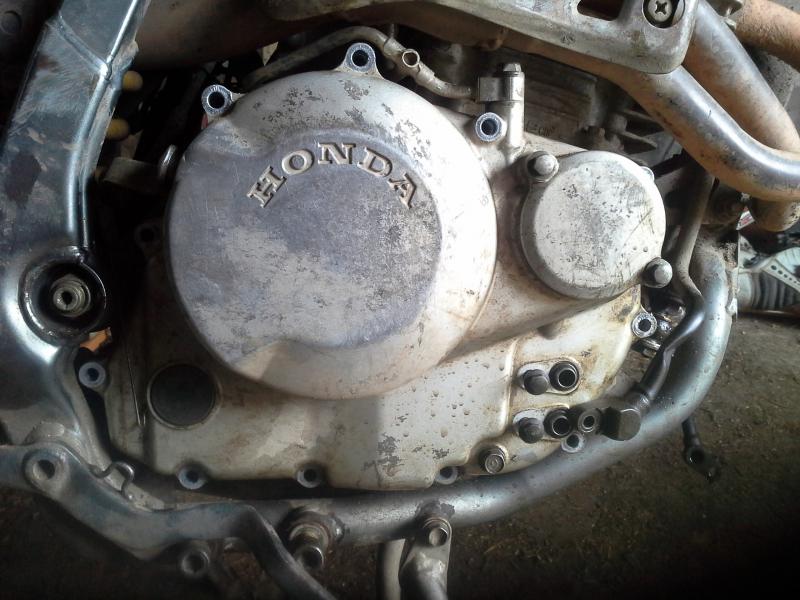

Здравствуйте, форумчане !
Началось с того что при разгоне обороты росли а скорость нет. Решил разобрать сцепление с подробными фотками и описанием последовательности процеса. Заодно задам несколько вопросов.
Итак :
Мотоцикл на подставку ставить не стал, просто на подножку. Слил масло открутив сливной болт возле левой водительской лапки и сливной болт внизу рамы. Процес слива масла фоткать не стал т.к. наверняка все это делали и ни один раз.

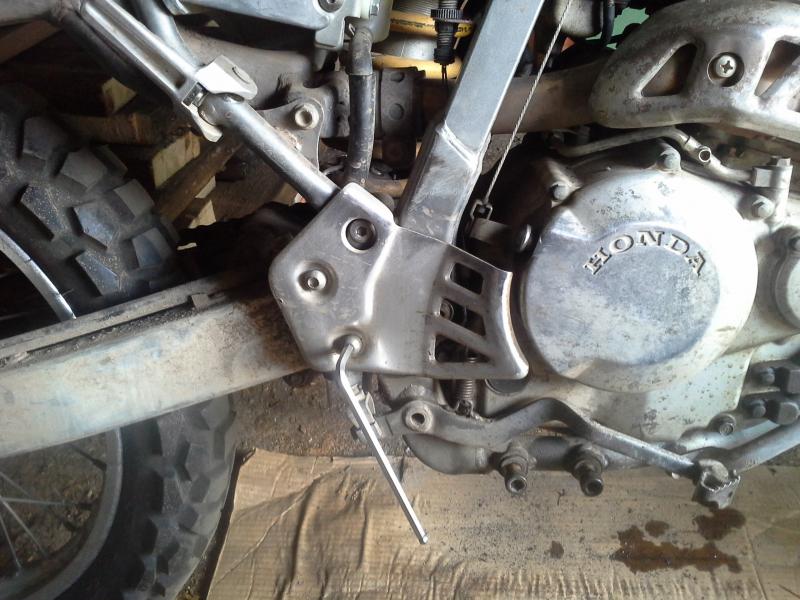

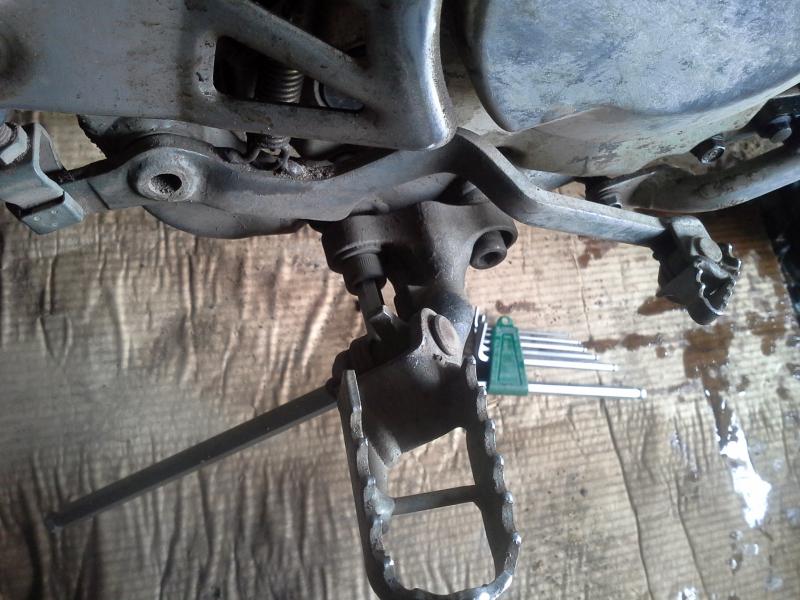

Далее снял правую водительскую лапку

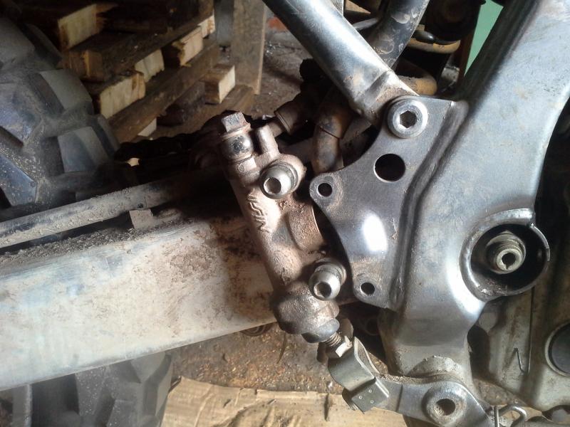

Потом защиту цилиндра заднего тормоза
и отвел цилиндр в сторону

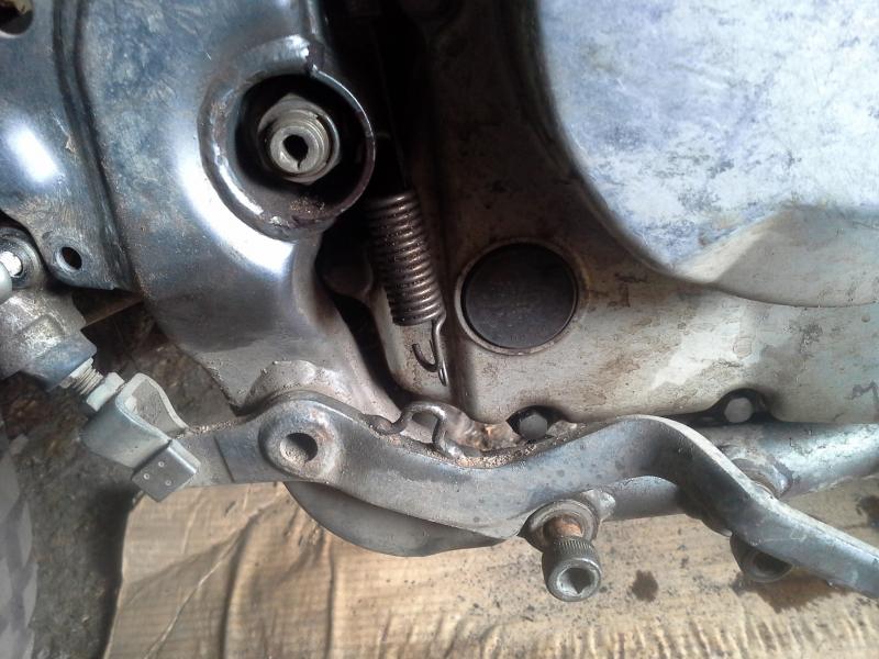

Отсоединил пружинку лягушки стоп-сигнала и возвратную пружину лапки заднего тормоза

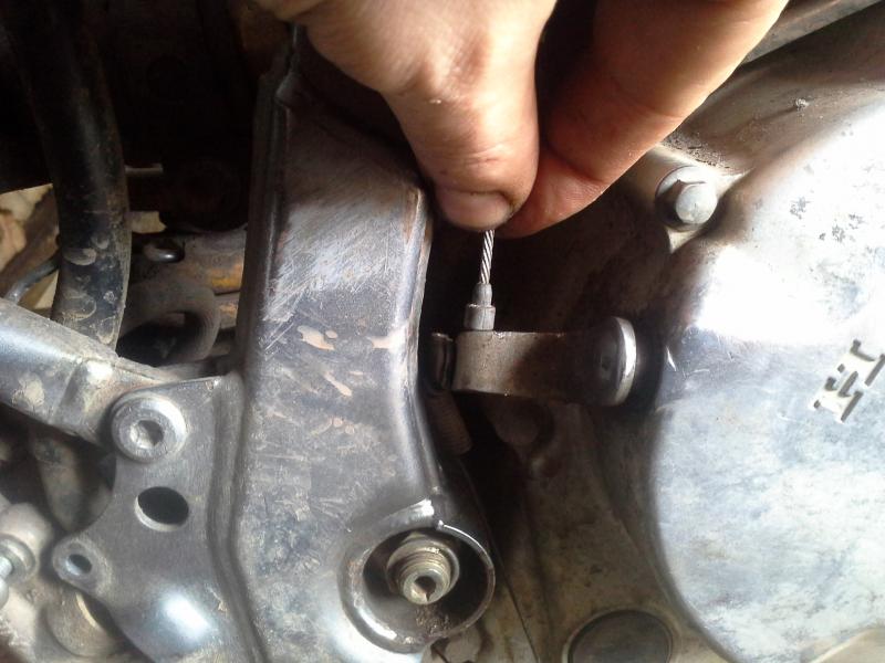

Ослабил тросик сцепления путем закручивания регулировочной резьбовой втулки в рычаг сцепления на руле и снял тросик с рычага привода сцепления на двигателе

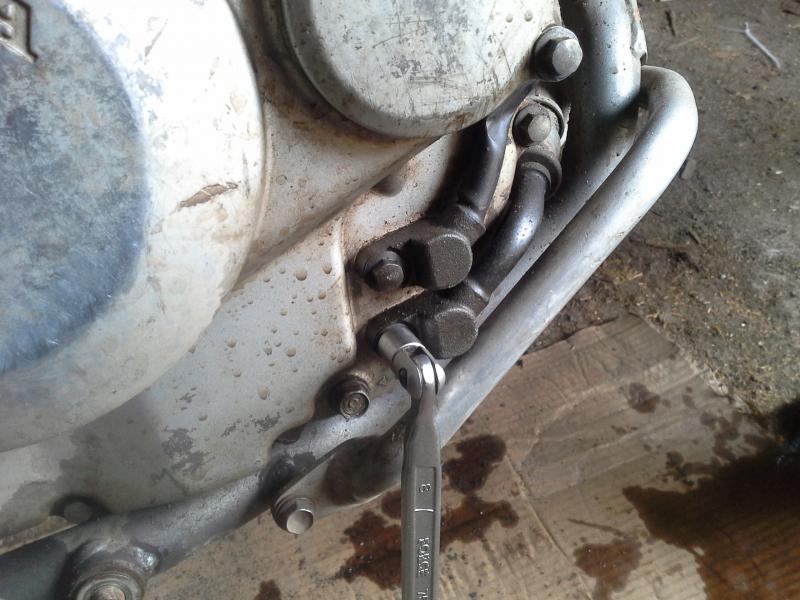

Открутил две маслянные магистрали
они уплотняются резиновыми колечками которые нельзя ни порвать ни потерять.
Нижнюю магистраль пришлось открутить и от рамы т.к. она мешала снятию крышки сцепления

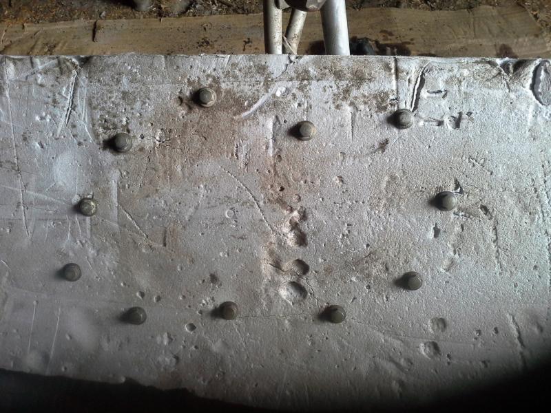

Выкрутил 11 болтов крепящих крышку сцепления
Чтобы не запутаться откуда какой болт выкрутил т.к. они разной длины воспользовался куском пеноплэкса
Сухих носков много не бывает(С)
