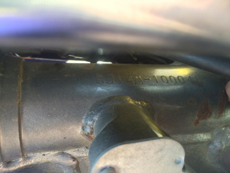

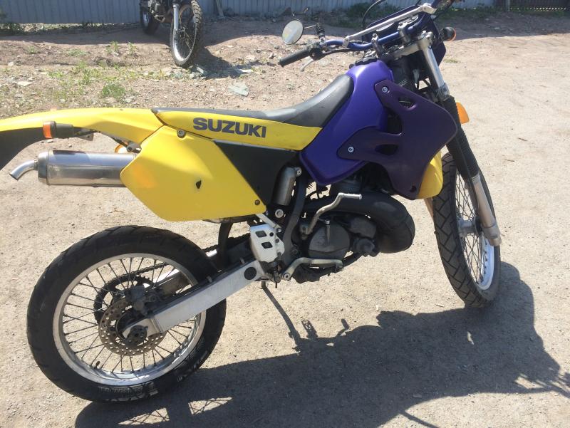

Собственно есть вопрос и требуется помощь старообрядцев, в диагностике кармы мопеда RMX 250.
Хотелось бы приобрести сие чудо, но так как опыта в 2-х тактах нет практически никакого, необходима
постановка диагноза на расстоянии по видео и фото)))
https://www.youtube.com/watch?v=26noX8caGgo...eature=youtu.be
По фото все не плохо кроме подломанного кика.
Большое спасибо заранее!

Доброе время суток еще раз! Никто не смог ничего сказать? пробег 19 тысяч у мотика, по России пробега нет. На аукционах не засвечен, найти не смог.

Судя по резине и внешнему состоянию мотоцикл ездил в основном по дорогам, соответственно ходовка должна быть в хорошем состоянии. А пробег 19 тыс говорит о том что вскоре понадобится менять коренные подшипники и поршень, если этого не сделали до тебя.
