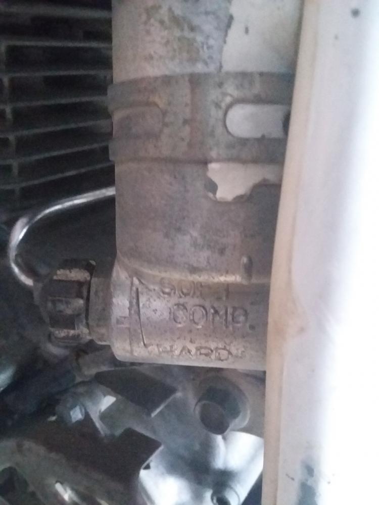

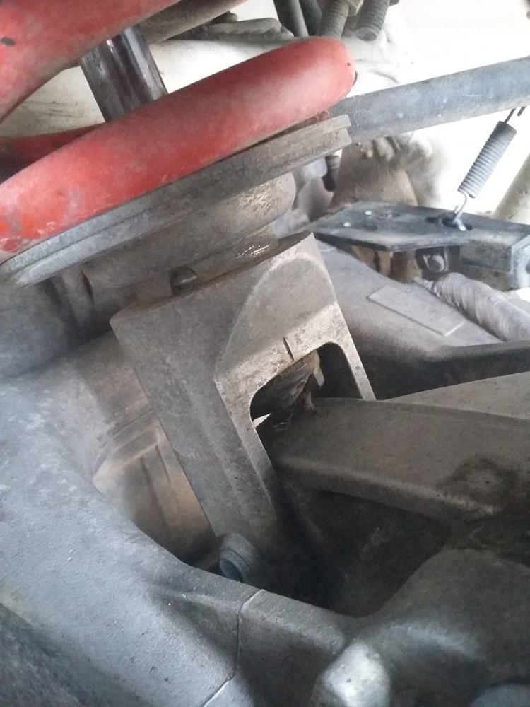

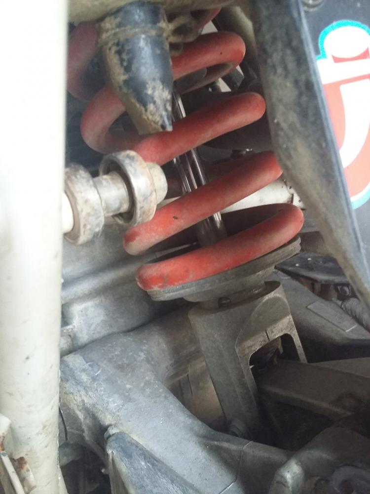

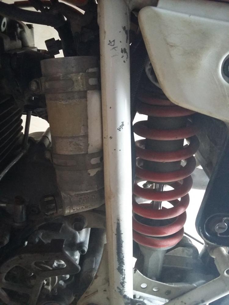

Добрый день, помогите разобраться с амортом. Имею Honda xr250r американец (ME06) куплен в этом сезоне без пробега. На амортизаторе имеются два винта регулировок. При вращении их поведение задней подвески не изменяется. Как правильно ими пользоваться? И как проверить работают ли они. Еще один момент, шток аморта в мелких черных точках. Не много но есть. Но сам шток сухой. Были даже мысли, что аморт давно вытек и катаюсь я на одной пружине.

слайдер цепи нужно поставить и ролик в божий вид привести,проверь наличие давления в бачке аморта.крутилки-на штоке снизу отбой на бачке сжатие

сверху бачка крышка,под ней клапан

Точки на амморте ногтем пошшупай. Если ноготь чует - там шишки ржи, которые тебе раздерут манжету и всё потечёт, как и положено в таких случаях. Если еще не вытек. Точки эти образуются, потому, как мудень-барыга сшибал присохшую грязь пескоструем и задел шток. Хоть бы малярным скотчем закрывали, уроды. На моём такое было, с Новосиба когда пришел. Дело закончилось колхозингом амморта, а именно инсталяцией автошного штока, доработанного специальным образом. Направляющую тоже пришлось переделывать под отечественную манжету. Давление там никакое мерять нинада, оно либо есть, либо нет. Это всего-лишь пневмоподпор жидкости, шоп манжета работала, инаже масло держать не будет. А вот наличие масла и исправность в целом проверяется просто - наживаешь на хвост рукой и быстро бросаешь. Если резкий отскок - амморт труп. Да и по поведению мота видно дохлый амморт - мот на манёврах ловить сложно.

Отскок резкий, и мой аморт мягче на продавливание чем аморт друга на мд30. Колхозить не особо хочется, так как не уверен сделаю ли сам. Новый аморт на мегазипе 30 рублей, есть б/у с мд30 у нас в магазине 25 тыщ. Посадочные замерил вроде такие же, но боюсь высота мд30го будет меньше моего, а мне нужен максимально высокий мот. Я у себя даже сидение по высоте изменил. Есть еще на ebay на xr400 от yss новый аморт тоже 25. Интересно кто нибудь заморачивался установкой других амортизаторов в старую раму.
