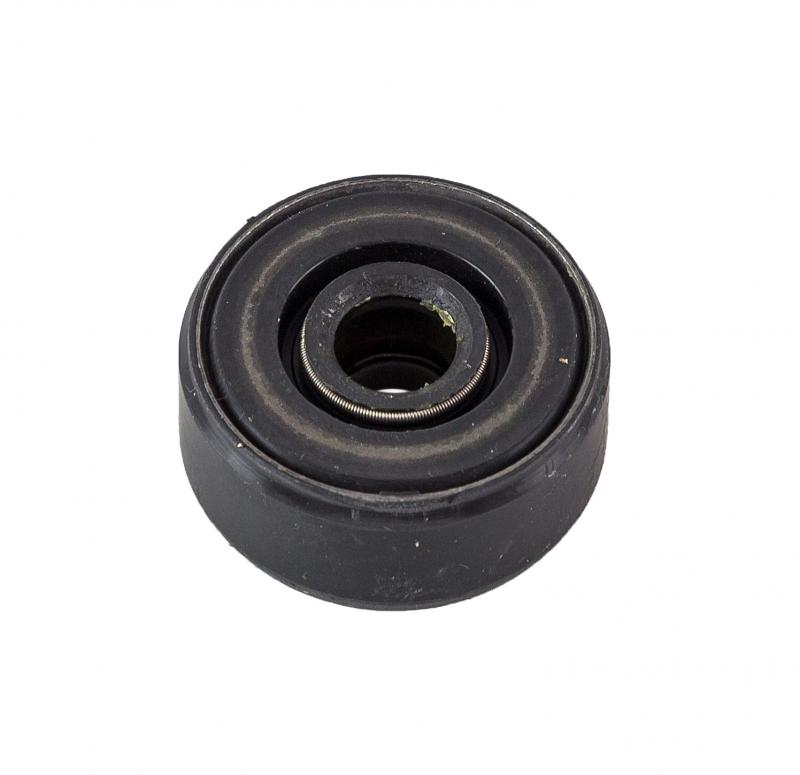

Всем привет pleasantry.gif ! Проблема , попадает антифриз в масло ! Езжу третий год без малого на Yamaha DT 230 Lanza , все отлично . В конце 2015сезона стал меняться цвет масла ,после бл... его же замены , поменял еще раз ,тоже самое . Сальник на помпу заказал ,мотик в гараж на зиму .К весне сальник поменял км 250 по лесам проехал и тоже самое . Че делать ? еще сальник меняю , 250 км по говну бл... эмульсия . Разобрал посмотрел выработку на валу ,все норм просто заполированная , пружинку на всякий случай подтянул . три четыре поездки по говну и бл.. опять smile55.gif . Подскажите если знаете в чем дело . Заранее спасибо из Чита " ZabEnduro"
