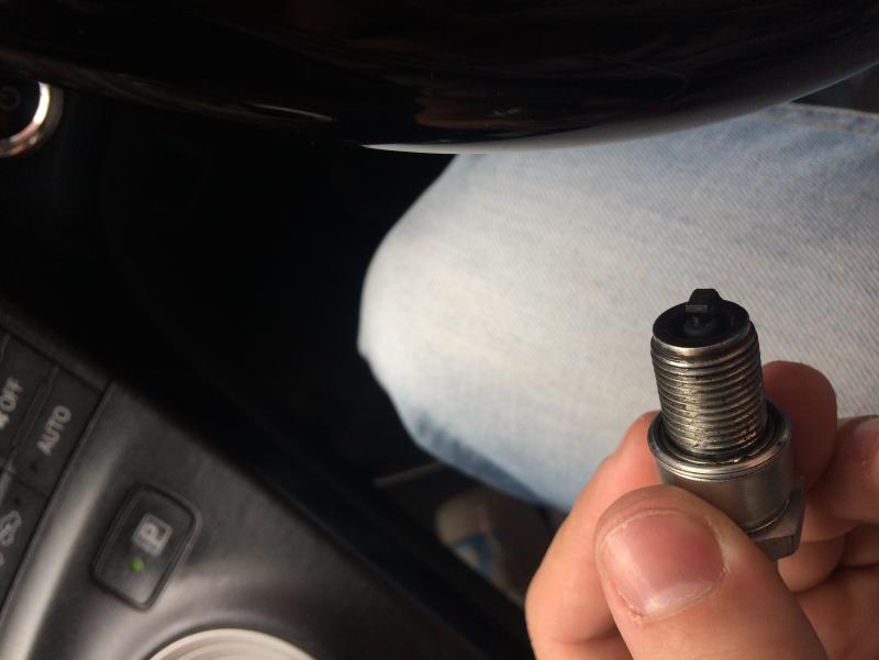

Цитата(astr @ 3.6.2016, 21:07) *
Фото свечей в студию.
Фото
свеча не очищенная, она залита бензо маслянной смесью, пару раз кикал когда пытался завести, и протолкал метров 20
По поводу не газуешь, всегда стараюсь на более менее ровных участках его крутить хорошо, правда где лесные тропинки, там ла страшно выкручивать ручку... Но это понятно все же кросс, но кдх все таки эндурь, и в нем закладывалась возможность тошнить..

А что такая черная?
Либо богатит, либо масла слишком...

Можно еще 7ку закрутить, она горячее и будет очищаться лучше.
сообщение 4.6.2016, 21:51
Сообщений: 54009
Во всём виновато масло в бензине.
Как сказано выше:
1. Газовать почаще, само очистится.
2. Если газовать очково, поставить более горячую свечу.
