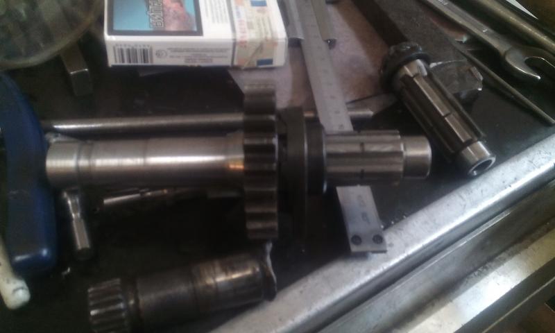

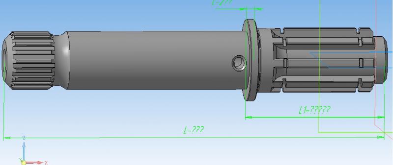

Здравствуйте уважаемые форумчане!
Еще летом сразу после покупки мотоцикла выявились некоторые проблемы с зажиганием.
В результате этих проблем и своего упорства я сломал вал кикстартера smile141.gif, из за отсутствия эл-стартера это оказалось существенной проблемой.
Причину плохого запуска я обнаружил, временно исправил (пропайка), сейчас неспешно снимаю резину которой залита плата комутатора для замены всего что можно купить в магазине, надеюсь что получиться оставить родными только чип и трансформаторы.
Из-за того что я работаю токарем покупать такие простенькие детальки считаю делом несерьезным.
И быстренько на обедах за два дня изготовил новый вал на универсальном оборудовании. smile259.gif
Но, я пролетел с линейными размерами из-за спешки и давления бывшего начальства .
Короче, Ребят!!!! Может быть сейчас у кого нибудь из вас стоит разобранная др250с, и ему не сложно будет измерить размеры L,L1,L2???
И ещё, как я понял из схемки на мегазипе, на валу должна быть дистанционная втулка smile135.gif, интересуют и её наружный и внутренний диаметр ну и соответственно длина smile193.gif
Мои обломки родного вала кто то спер из тумбочки во время изготовления facepalm.gif
Очень хотелось бы себе изготовить новый вал из хорошего материала на точном оборудовании ( теперь на ЧПУ-шке стою).
