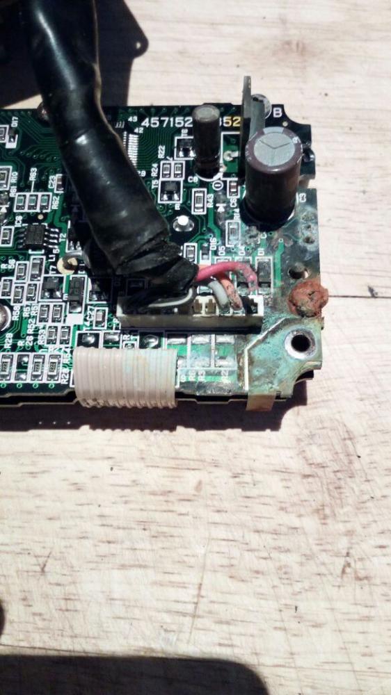

MotorCat
сообщение 29.1.2017, 20:50
Сообщений: 21
Регистрация: 25.10.2016
Вставить ник Цитата Из: Дедовск, Московская область, Истринский район.
Мотоцикл: Suzuki Djebel 200
1995г.
Suzuki SV 400
2006г.
В общем проблема в окислившемся и отвалившемся проводе на плате приборной панели. Статор все нормально крутит, просто мы дичайше тупанули и забыли выжать сцепление, поэтому генератор не крутил.
После того, как плату отчистил, припаяли провод обратно, нифига не заработало(((
ejlu
сообщение 30.1.2017, 8:54
Сообщений: 335
Регистрация: 30.7.2014
Мотоцикл: Djebel 250 2003г.
Помнится мне, что там не только провод отваливается, но и ведущая дорожка рвется, где то я это видел, кажется в теме про исчезающее время на приборке после выключения, у себя расковырял - провод оторван был и дорожка отошла от платы. Запаял провод красный провод и с него еще пустил на дорожку доп провод. На фотке не видно, в районе красного провода дорожка целая?
https://djebel-club.ru/forum/index.php?showtopic=28 вот эта тема
