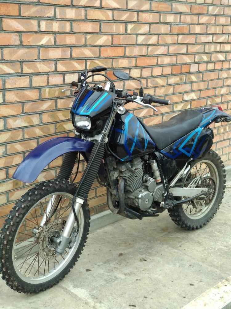

В прошедшие выходные пригнал свежекупленный волшебный диван-самолет.
Вроде бы как Djebel 250 XC, но мелкая фара, куцая приборка(3 лампочки и аналоговый спидометр) и бак на 10 литров. На асфальтовой резине и неплохом ходу. Без кронштейна под номер и с битыми лопухами защиты рук, зато с супертраппом.

Думал такое, очень похож на DR250RS. Стекло фары отличается и козырек не квадратный. Фара работает корректно.
В ПТС и аук листе Djebel 250 XC.
Вот тут что-то похожее. Козырек, приборка, глушитель, маленький бак - соответствуют.

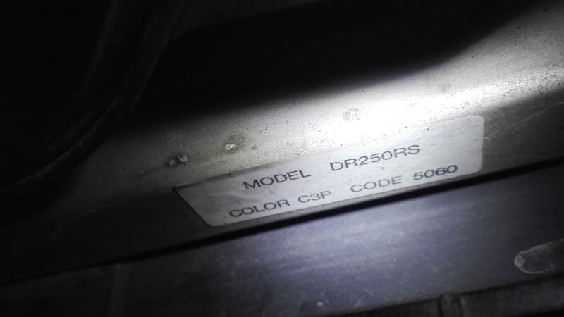

Узнать очень просто. Снять крышку воздухана, прочитать на наклейке на квадратном алюминиевом подкосе MODEL: ... Если DR250RX..., то Джебел. Если DR250R..., то ДР250

А если dr250rxw то что это ? )
сообщение 21.6.2016, 19:32
Сообщений: 23403
То есть, последняя буква - это год. У DR она после R, у джебела после X. DR250RXX - джебел 99 год, DR250RX - DR 99 год.

Где бы еще расшифровку color code накопать.
Здесь, если не лень с японского переводить. С3Р - бело-желтый

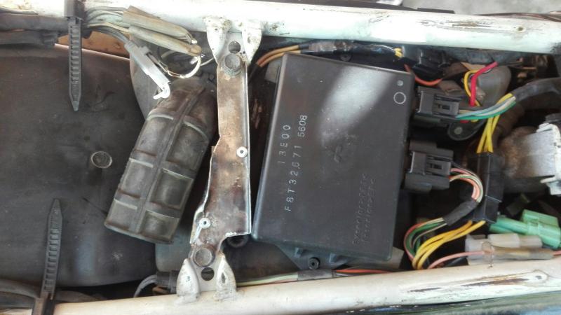

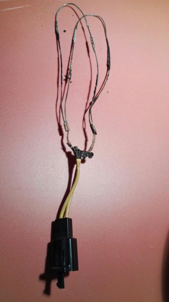

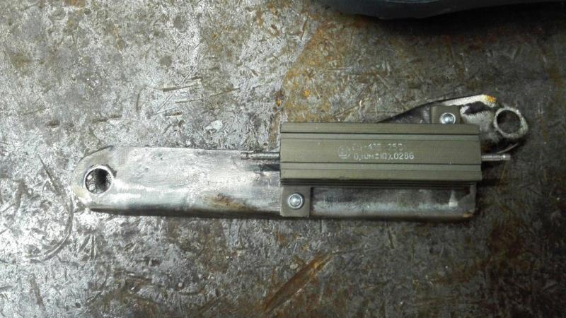

Ревизия подседельного пространства показала вот такой интересный проволочный резистор, в обугленной изоляции, с отпечатком на подседельном пластике от оного.
Мануал читал, не очень понимаю что это. Т.е. вижу что балластный резистор, мультиметр(хороший) говорит что 0.5 Ом - а для чего? Далее от разъема провода уходят в жгут(цвет их не помню, фото нет).
Что это такое, откуда взялось, избавляться или менять на ПЭВ-100? Уважаемый all?

Кажется это обуглился балластный резистор защиты галогенок головного света))) Из вот этой темы)))
Расположен под седлом, свободно лежит между коммутатором и впускным патрубком воздушного фильтра.
Метод научного тыка подтверждает - всё работает кроме головного света. Тестером тыкаться лень.

Грубо прикинув пришел к выводу о избыточности 0.5 Ом для защитного балласта. На замену раздобыл проволочный резистор 0.1 ом, 25 Вт.
Из куска нержи сколхозил кронштейн, территориально расположил в том же месте, собрал на вытяжных заклепках - временно.
Заменю на человеческий крепеж когда приедет посылка с красным резьбовым герметиком.

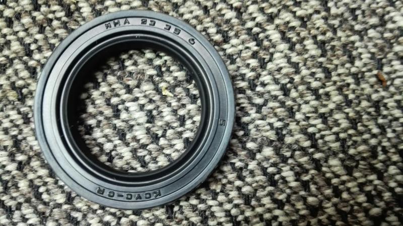

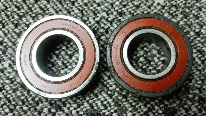

Обслужил переднюю ступицу.
Новые подшипники(SKF 6003-2RSH/C3, 2х160р.), мытьё и набивка новой смазки под старые сальники.
Правый сальник крупным планом, родные подшипники - левый и правый соответственно. Жижа в приводе одометра имела цвет охры, выработки на пластиковой шестерне вроде как нет, а царапины - есть.
Не очень понятно как снять ведомую шестерню, без чего мытье превращается в мартышкин труд.
