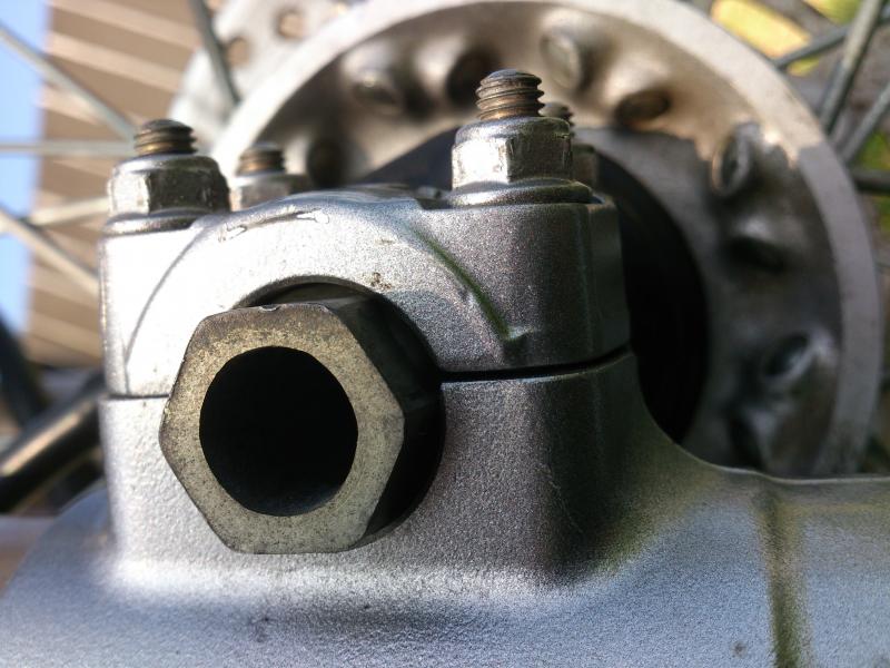

Ребята, сильно не смейтесь, но сегодня я решил смазать подшипники, начал снимать колесо и забыл, как это сделать, боюсь что-нибудь повредить, раньше самостоятельно менял гофры, резину и такого вопроса не возникало, а сейчас прям не знаю ч то и как, ослабил, открутил 4 болта от стакана и не знаю, что дальше делать, откручивать ось или с другой стороны выбивать её, открутить никак не получается, ключ проворачивается незачто зацепиться, никак не могу сообразить, подскажите и можете посмеяться, вроде пустяк такой
Ось выкручивается - резьба стандартная.
Назад - ставишь колесо, не провтыкиваешь проставку и привод спидометра, вкручиваешь ось, наживляешь пальцами до упора крышку (стрелкой вверх)- сначала 2 верхних болта потом 2 нижних. Закручиваешь ось, зажимаешь до упора сначала 2 верхних болта!!! потом поджимаешь два нижних.

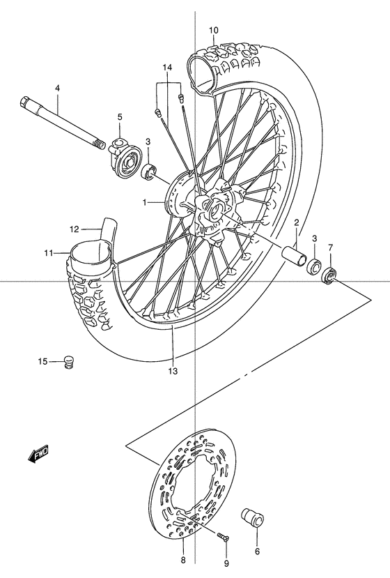

1) откручиваешь 4 гайки номер 25;
2) откручиваешь ось номер 4.

Ребята, спасибо большое за подробные действия, но что то вот ось мне не получается выкрутить, не зачто уцепиться ключём, как то она слабо наружу торчит, где то меньше сантиметра, ключ проворачивпется, метал на оси мягкий какой- то

Если плохо зацепляется ключ за ось, поверни немного колесо, чтоб ось немного ушла от пера.
Главное, когда назад ставить будешь аккуратнее с гайками, шпильки тянутся и потом ломаются легко. Маленькой трещеткой или воротком без фанатизма. Каждый третий на этом форуме ломал шпильки эти.
Ну и по-хорошему, есть инструкция по правильной установке переднего колеса: типа ось закрутил, пластину одел, гайки закрутил чуть-чуть, вилку продавил пару раз (чтоб колесо ровно встало относительно перьев), гайки до конца закрутил (сначала верхние, а не по-диагонали, как привычно).
Сфотал бы уж ключ свой, да показал. И голову оси заодно.
Да снять перо совсем, взять головку с воротком и не издеваться над техникой. Собственно она оденется и не снимая пера, а сорваные грани опосля наварить восстановить.

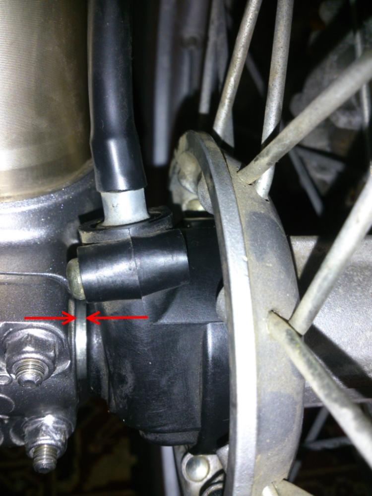

Тоже появился глупый вопрос по теме. Каким примерно должно быть указанное расстояние на картинке внизу?
Иначе говоря нужно ли при установке колеса придавливать перо вилки к приводу спидометра и как сильно?
Пустяковый вопрос, но боюсь неправильно собрать, перо вилки ходит по оси, в каком положении его нужно зафиксировать этими четырмя гайками, чтобы было без перекосов?

Да, но у меня немного другой вопрос, правое перо вилки можно зафиксировать на оси по-разному, как чуть правее, так и чуть левее, когда колесо вывешено, как правильно будет? Или опустить колесо, надавить на вилку и она сама встанет как надо?
сообщение 26.7.2017, 5:21
Сообщений: 23430
Да, надо чтобы само встало, мот даже стоит интенсивно покачать туда-сюда, а потом затягивать. Перья должны встать параллельно, иначе будет повышенный износ вилки и её плохая работа.

Все сделал как описано выше, но при затягивании нижних гаек там остался зазор, так и должно быть? Сверху все вплотную. Может кто глянет у себя.
LILO
сообщение 2.8.2017, 4:34
Сообщений: 792
Регистрация: 14.11.2014
Вставить ник Цитата Из: Чита
Мотоцикл: Djebel XC 2002
Honda XRV750 RD07A
Все верно.
dimag
сообщение 2.8.2017, 6:12
Сообщений: 1716
Регистрация: 28.8.2013
Репутация:   45
Если будет без зазора, значит возможно будет недозажатие оси. А тут вс верно - упор наступает при фиксации оси, а не при выборе зазора
Благодарю, отлегло.
