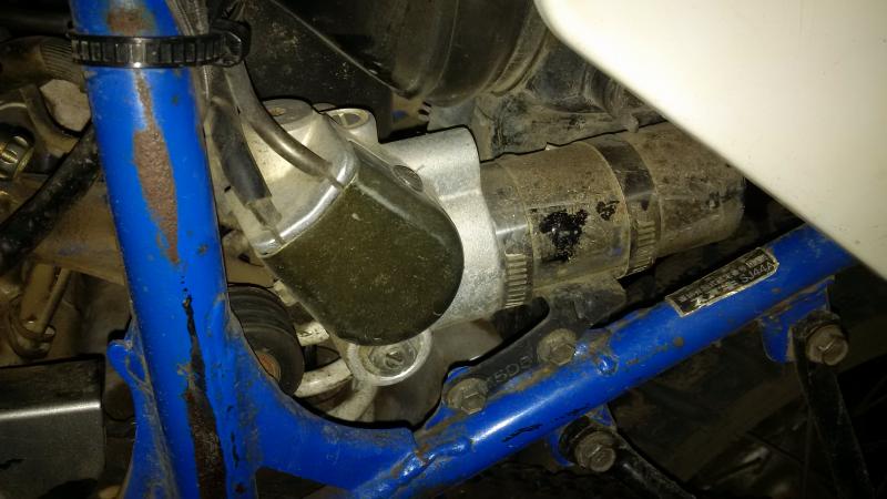

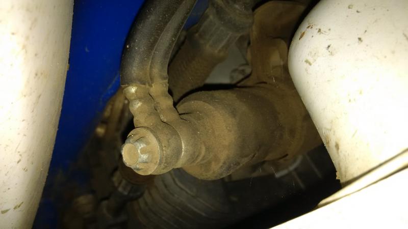

Здравствуйте очень хотелось бы узнать у опытных эндуристов что это для мотоцикла и где масло заливают для амортизатора заднего, один стоит внизу бака и второй с левой стороны возле аморта, и какой принцип работы этих деталей.Спасибо заранее.У меня Сузуки ДР 250 S Эти два детали подключаются с задним амортом и вилкой мотоцикла.
nikolay_uarov Что такое это для мотоцикла? 30.6.2016, 5:05
Garry крутилка то на руле есть? 30.6.2016, 6:07
nikolay_uarov да есть 30.6.2016, 11:07
Frig@te Это типа регулировка подвески прямо с руля? 30.6.2016, 11:38
car-bon Цитата(Frig@te @ 30.6.2016, 18:38) Это ти... 30.6.2016, 11:41
nikolay_uarov На первом фото типа амортизатор и вилка поднимает ... 30.6.2016, 11:51
car-bon Цитата(nikolay_uarov @ 30.6.2016, 18:51) ... 30.6.2016, 12:02
nikolay_uarov где и куда заливают масло аморта в этих фотках под... 1.7.2016, 4:20
ittakir Обычно в расширительном бачке вытаскивется дно, на... 1.7.2016, 6:14
nikolay_uarov Спасибо а воздух потом как накачать? 4.7.2016, 3:53
Garry Дак через энтот "сосок" и накачать. 4.7.2016, 5:40
nikolay_uarov сколько накачать надо? 4.7.2016, 10:18
ittakir 10 атмосфер воздуха, можно насосом. Нужен колпачек... 4.7.2016, 10:37
LILO ...вилочный насос... 4.7.2016, 11:17
nikolay_uarov а в амортизатор масло заливают? 5.7.2016, 4:24![]() ![]() |
