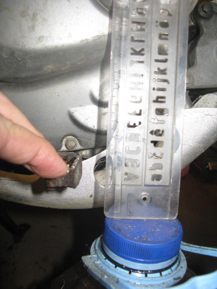

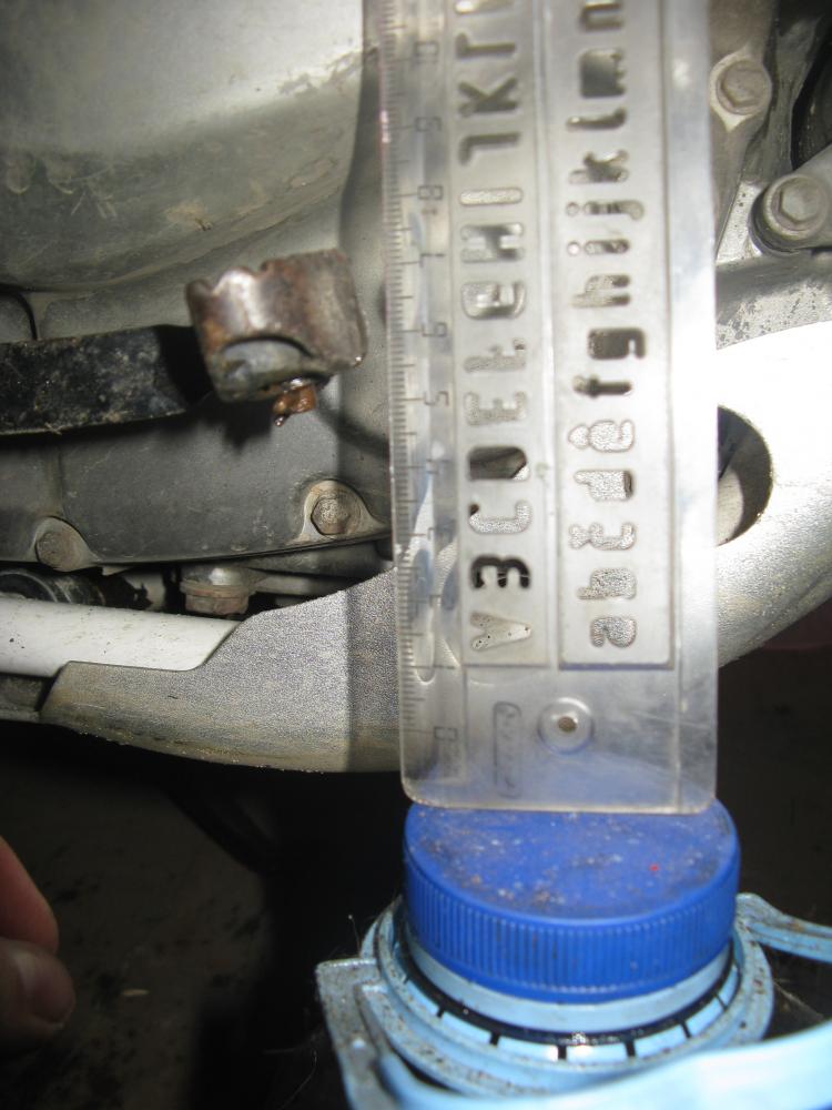

Высота подножки и педали тормоза. Мануал говорит, что педаль тормоза должна быть на 10мм ниже подножки (скан см. выше). У меня они оказались равны. И то и то 29,3 см в координатах "линейка поставлена на ящик".
Подножка (высота 29,3 см от ящика)
Педаль в верхнем положении (те же 29,3 см)
Ход педали оказался пипец каким большим: 65мм (с 29см до 22,5см) А мануал требует всего 20-30мм.
Педаль вверху - 29см
Педаль внизу 22,5 см
Стало быть надо СИЛЬНО уменьшить ход педали. И опустить её на сантиметр.

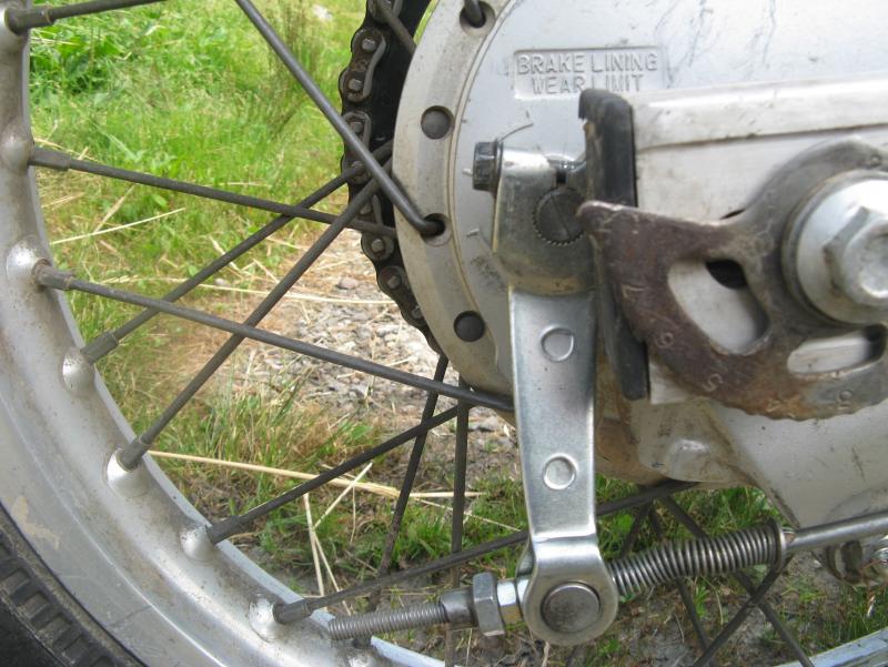

Следующий момент - положение рычага на оси кулачка. В мануале есть такая картинка:
А реально вместо 116 мм стоит аж 130:
Но эти лишние 14 мм даже хорошо: на тяге резьба повреждена. В марте 2014г был случай, когда на ходу открутился болт, держащий барабан, при торможении барабан провернулся и тяга страшно погнулась. Я её тогда в общих чертах выправил, но резьба в одном месте деформировалась и последние 8мм резьбы остались не у дел. Кулачок и рычаг тогда были заменены на новые с экзиста.
Гнутая резьба:
Однако лишние 14мм не компенсировали потерянные 8мм резьбы. При таком положении рычага я не смог добиться уменьшения хода педали (уже опущенной на 10мм) даже до 30мм. Для этого пришлось бы затягивать гайку не доходя каких-то 3мм до упора. А я не дохожу 8мм до упора и педаль проваливается. По-хорошему надо переставить рычаг. Но это оказалось мягко говоря непросто. На оси он сидит ОЧЕНЬ крепко. Так что шлицы не стесались и о прокруте речь не идёт. В общем, снять рычаг с оси кулачка я так и не смог. (Правда, не особо-то рьяно пытался, а колесо снимать было дико влом, так как просидеть весь день в гараже не входило в мои планы.) Так что пришлось колхозить. Обычные гайки на кривую резьбу хоть и туго, но наворачиваются. Короче, навернул на повреждённый участок две обычные гайки, а затем уже родную. Стало выглядеть так:
Как раз не докрутил 3мм до упора, в итоге ход педали стал 25мм если не очень сильно давить и 30мм если сильно. Кстати, индикатор износа колодок показывает, что колодки в порядке! Износ совсем мизерный!
Прокатился по ГСК. Тормозит ОФИГЕННО! Но надолго ли? Надеюсь, что надолго.
Единственное, что я не понял: на полностью комплектном Джебеле-200 сделать всё по мануалу НЕВОЗМОЖНО??? При таком положении рычага на барабане (116мм от ушка) просто резьбы не хватит, чтобы уменьшить ход педали до допустимых 20-30 мм.
Всё-таки я переставил это несчастный рычаг. Аж на два зубца. Ось пришлось выбивать молотком через проставку. Теперь "лишние" гайки не нужны. Ход педали выставил "мануальные" 20мм. Обкатал. Тормозит огого!

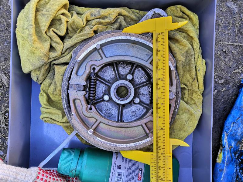

Пусть тут будут: старые не тормозящие колодки .
и новые от китайского мопеда 125см3
+2мм в диаметре

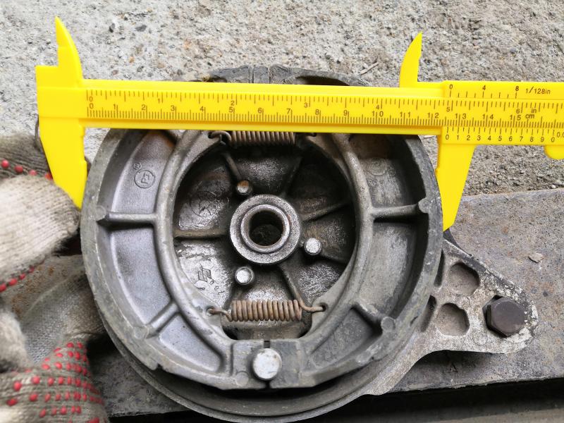

Тормоз и раньше вёл себя странно, но до расклинивания кулачка дело не доходило. Теперь вот дошло. Ход педали большущий. При попытке его уменьшить гайкой на тяге у барабана происходит расклин кулачка. Он встаёт перпендикулярно колодкам, и педаль заедает. Износ колодок, судя по диаграмме, в пределах нормы. Риска на середине шкалы.
сообщение 1.6.2022, 3:24
Сообщений: 6634
Ну либо барабан износился, либо кулачок.
eccentric2000
сообщение 1.6.2022, 6:01
Сообщений: 719
Регистрация: 7.6.2012

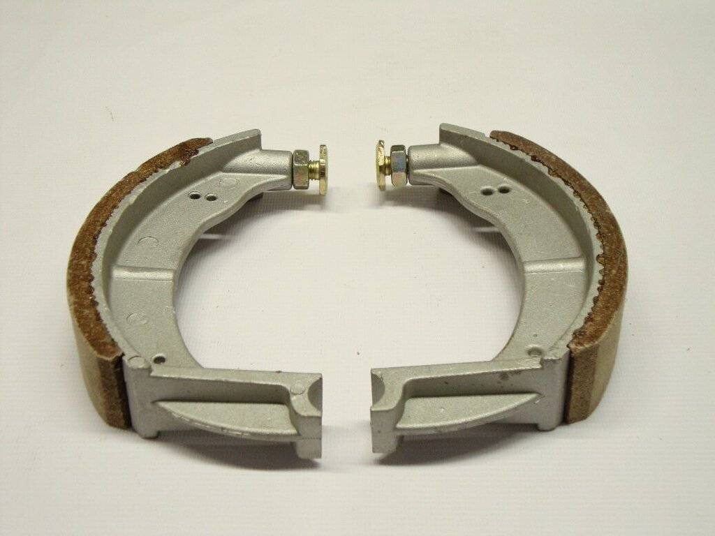

Делай скобки на колодки проходят ещё лет 10
Выглядеть должно примерно так.
Можно конечно дырку просверлить и резьбу нарезать сделать регулируемые, но это сложнее.
У тебя просто барабан в колесе износился, и новыми колодками уже не помочь. Нужно увеличивать диаметр колодок, самое просто это скобки .

Отогнал мотик Руслану Wolakolak. Да, барабан подстёрся. Колодки почти невредимы, кулачок как новый. Руслан приделал накладки, тормоз выздоровел. Теперь кулачок не клинит. Вот тебе и "вечный барабан".
