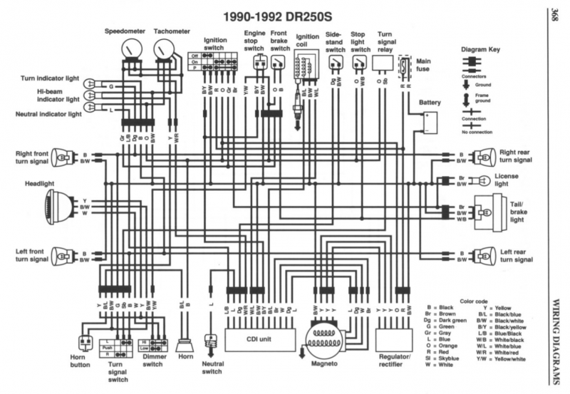

Начать надо со схемы, есть? )

Нету, брат. И замена катушки не помогла. (((((

Тут схему смотрел? https://djebel-club.ru/loadsz/manuals/200033-1-1-0-33.html

Не получается скачать. Пробовал по разному- ошибку пишет.

NeGONI
сообщение 6.7.2016, 6:36
Сообщений: 57
Регистрация: 26.4.2016
Вставить ник Цитата Из: Усолье-Сибирское
Мотоцикл: Suzuki DR 250S, RMX 250S, XLR 250R
[quote name='LILO' date='6.7.2016, 0:43' post='555027']
[/qСпасибо!
