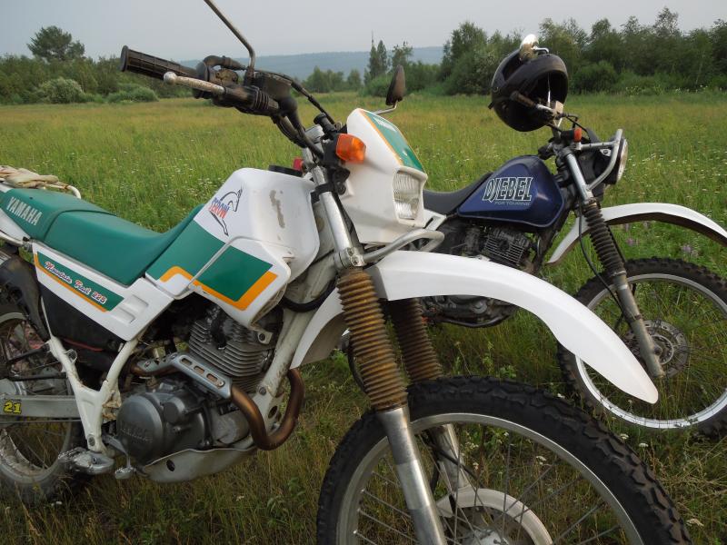

> Купил Серова со смешным пробегом, Не смог устоять...
иркутянин
сообщение 9.7.2016, 17:13
Сообщений: 626
Регистрация: 20.2.2013
Мотоцикл: Honda SL230 2000 г
Kawasaki KMX200 91 г

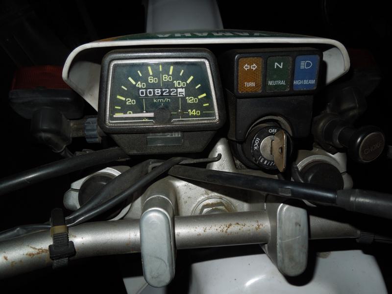

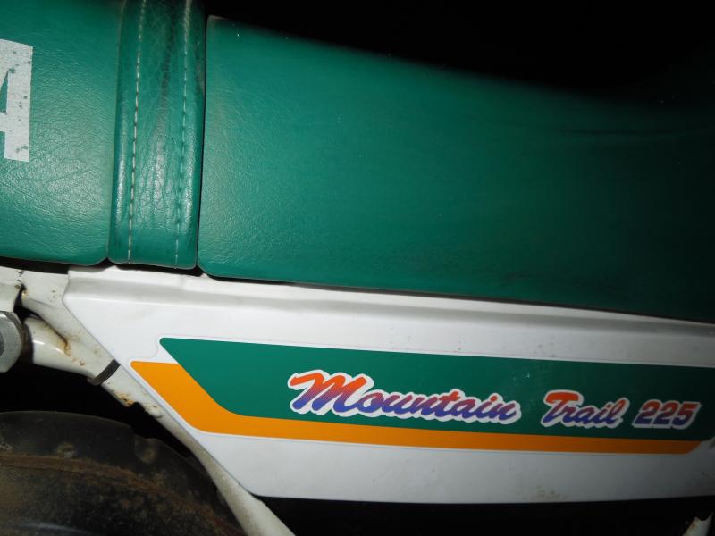

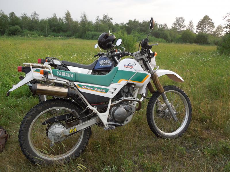

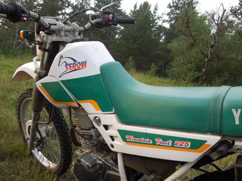

Всем привет!

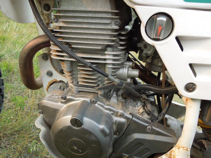

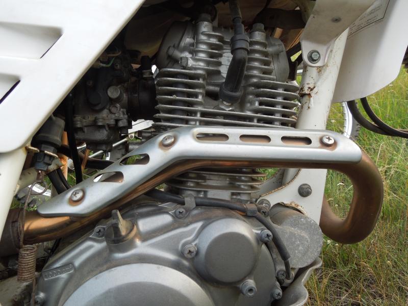

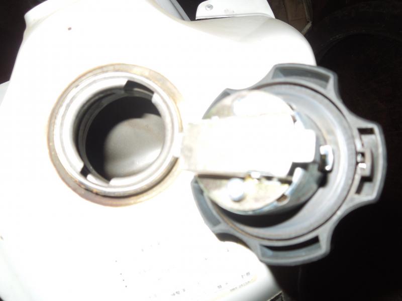

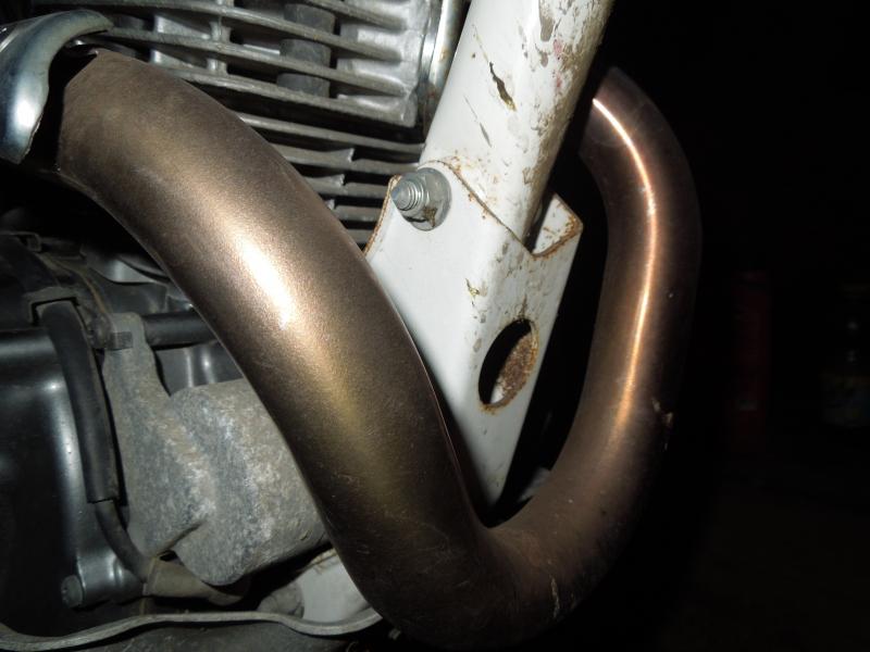

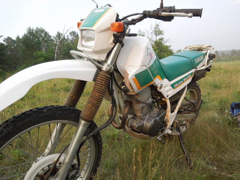

И снова я неофит. Увидел во Владе Серова с мизерным пробегом - 680 км. И не смог устоять, выкупил данный редкий лот. По приходу убедился, что пробег не скручен - болты масляного фильтра не тронуты, тормозной диск как новый, цепь, звезды оригинал без выработки, родные целые гофры, все наклеечки как с магазина... Бак в идеале, как снаружи, так и внутри. Седелка тоже самое. Резина без износа, но есть трещинки.
Тащит как ни один Серов, что были у меня. И главный показатель того, что движок не обкатан - разгон до 80 очень бодрый, но дальше стрелка замирает на этой цифре и на газ больше не реагирует. Значит, стоит ограничитель в карбе. Вопрос к знатокам - где он стоит и как его снять после обкатки? 1500 км будет достаточно?

И со ржей надо что то делать... новый мопед считай... Че он ржавеет то?

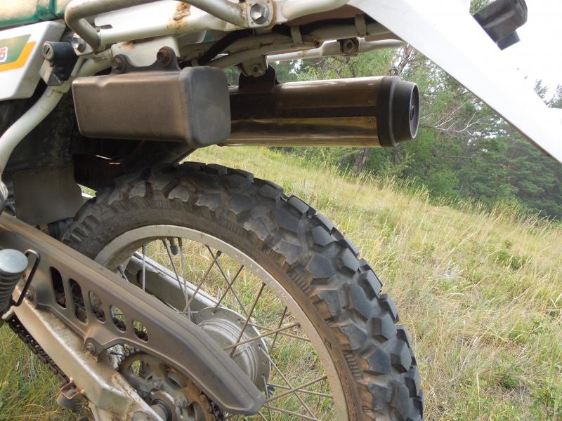

Дык железный, потому и ржавеет.. smile.gif Гофры целые и не задубели. Че их менять-то? На моте, считай, не ездили. Рыжики на раме и багажнике - от простоя, там климат морской и влажный, меня не напрягает. Зимой пошкурю и покрашу.
Цитата(inostranez @ 10.7.2016, 20:58) *
Посмотри для прикола какого года резина. Если родная, то значит не у меня самая старая))
Искал год - не нашёл. Этот Бриджик с завода на Ямахи идет. Ровесник мота. Трещинки не критичные, буду эту резину докатывать.

на советских мотах на верхней крышке просто штырек был, который не давал заслонке подниматься.
после обкатки этот штырек откусывался.
скорее всего принцип один.

Только проблема в том, что в основном совкоциклы были 2 т и карбюратор у них был именно со шторкой, на серове же карбюратор постоянного разряжения и там дросельная заслонка по типу автомобильной.
Опять же ТС говорит, что разгоняется отлично пока в 80 не упрется, а на таком ограничителе, он бы резался по оборотам
