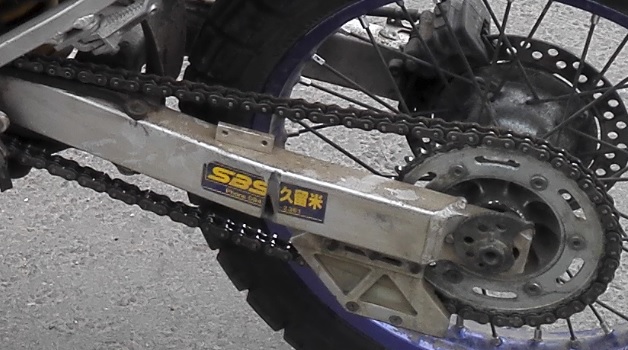

нужен совет ваш.
на сколько это плохо ?

сообщение 15.7.2016, 8:43
Сообщений: 8143
Цитата(kolchind @ 15.7.2016, 9:39) *
нужен совет ваш.
По-моему самый запущенный случай...
Надо заварить.

На столько что бы поставить и не ездить? Или можно смело ездить и не париться?
сообщение 15.7.2016, 8:49
Сообщений: 35062
Когда новый поставишь, оберни на это место стальной винтовой хомутик. И кронштейн подножки восстанови.

на столько что бы поставить и не ездить, или можно смело кататься и искать где заворить?
Год езжу и даже не обращал внимание не это....
сообщение 15.7.2016, 8:51
Сообщений: 35062
Я бы ездил. В москве аргонщиков же много. Им на 3 минуты это.

Сейчас подножка не задевает маятник, но похоже раньше это его излюбленное место было smile.gif))
Сейчас смотрю фото джебелей и вижу что практически у всех есть такая проблема
сообщение 15.7.2016, 8:57
Сообщений: 35062
Практически у всех надет хомутик )

Поеду сегодня заварю, спасибо за советы.

Проверь на предмет деформации, после сварки, возможно поправить чутка попросится.

Вот это уже настораживает
Так это обычное дело, ничего страшного. А чтоб не деформировало, нужно в кондукторе варить.

заварили.
Фото на общий суд

Цитата(kolchind @ 17.7.2016, 0:31) *
заварили.
Фото на общий суд
Поры видны.
сообщение 17.7.2016, 9:11
Сообщений: 35062
А вообще уважаю. На родной звезде до дыр в маятнике проездить.
Так даже тот бесшабашный с неведомой примотанной звездой, не смог бы.

Цитата(Garry @ 17.7.2016, 5:45) *
Поры видны.
В месте варки был наплыв, после балгаркой стачивал, в двух местах немножко больше похоже придавил, образовались полосы, на фото не понять....

купил такой, думаю звезда просто заменена, так как износа нет практически wink.gif
