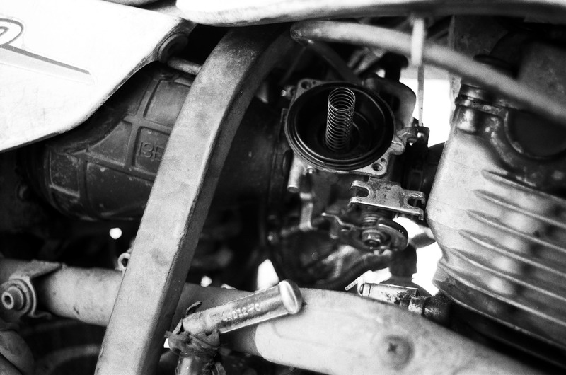

> Карб Mikuni BSR 32, Новые Джебелы - решаем проблему экологичного карбюратора
сообщение 3.9.2008, 5:49
Сообщений: 23430
Как выяснилось, "новый карб" является тем же, что стоит на калифорнийской версии DRZ250. Плюс в нем это 32мм диффузор. Минусы -в стоке он тупой.
Вот обсуждение его тюнинга и настройки:
http://www.thumpertalk.com/forum/archive/index.php/t-566752.html (много интересного но технические детали настройки сложно перевести)
Генеральное решение - замена на Mikuni TM33.
Добавлено (03.09.2008, 06:49)

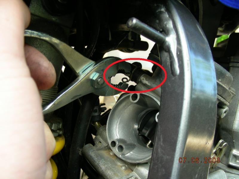

Неужели, это про любимый всеми болт качества?
Quote
I backed out the screw from 3.5 turns (I'm not in CA, so maybe they gave me a break?) to 4.25 turns (another half a turn)
