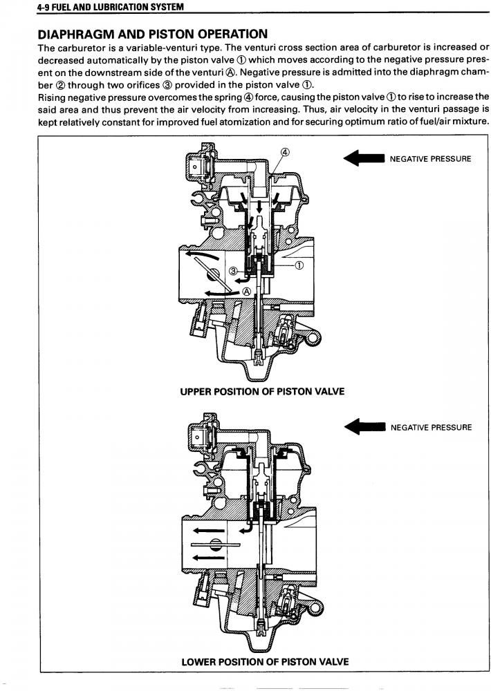

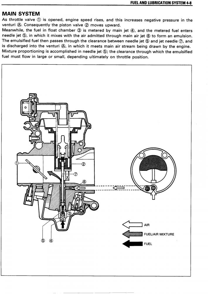

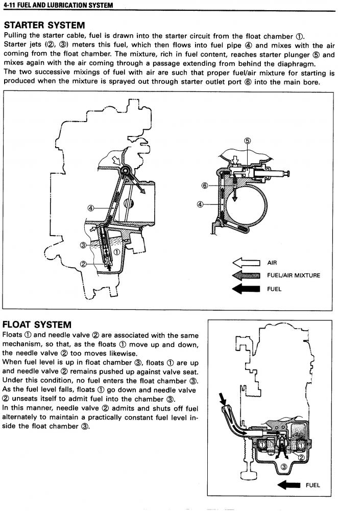

Кого интересовало, принцип работы карбюратора BSR32
