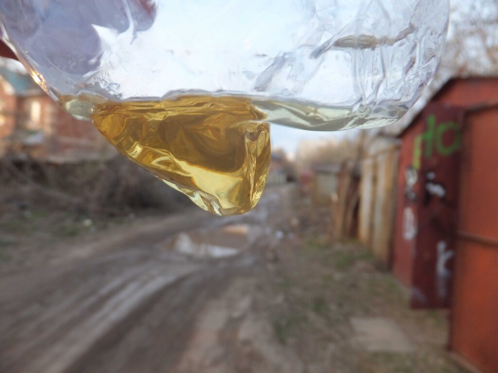

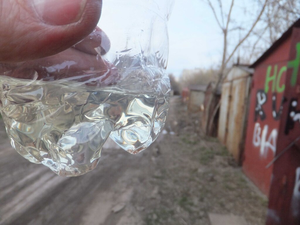

сообщение 15.3.2022, 14:46
Сообщение #1446
Сообщений: 590
Регистрация: 2.11.2019
Вставить ник Цитата Из: Уфа
Kawasaki KSR80 1996,
Suzuki Djebel 250XC 1996
Репутация:   48
На зиму бензин оставляю и баке и в карбюраторе. По весне обычно из карбюратора сливаю желтую жидкость, затем открываю краник. В таком случае заводятся легко, что KSR, что Джебель.
Иногда лень ковыряться, если заводить пришлось уже в теплую погоду. Тогда пинать/крутить долго надо, а когда заведется - коптит и нехарактерно воняет, пока не прогорит эта желтизна.
Вот такой бензин - часть в баке зимовала, часть - в карбюраторе.
