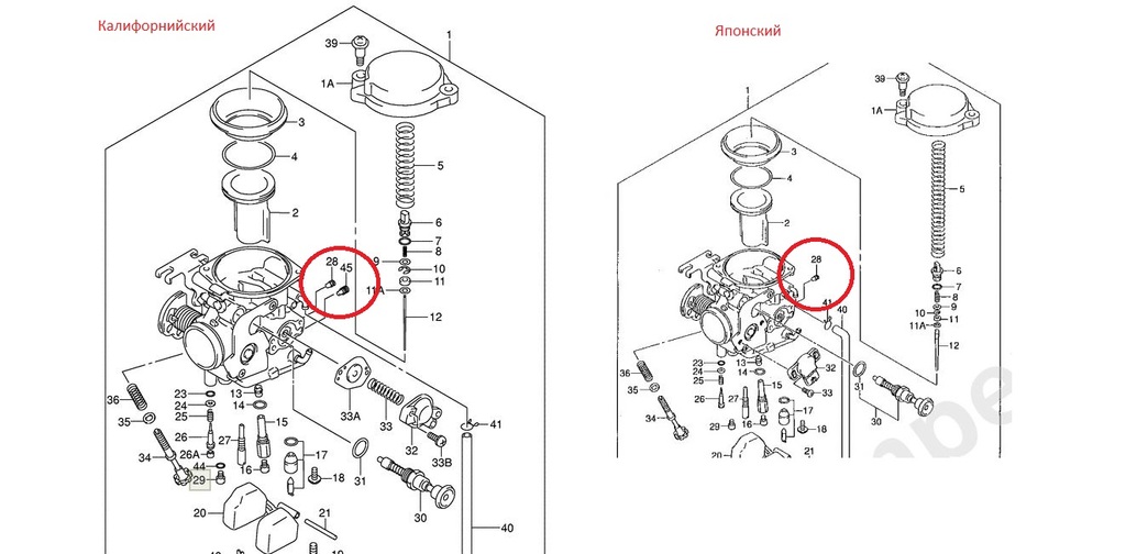

Мои изыскания по настройке BSR32.
1. Есть как минимум два вида BSR32 - "калифорнийский" для DRZ250 и японский.
Для японского: главный жиклер - 122.5, жиклер ХХ - #12.5, жиклер подсоса(starter jet) - 65
Для калифорнийского: главный жиклер - 132.5, жиклер ХХ - #12.5, жиклер подсоса(starter jet) - 55
Теперь главное различие, почему не получится превратить карбюратор японский в калифорнийский. У калифорнийского стоит два воздушных жиклера. У японского один, а во втором отверстии запрессован навсегда несъемный жиклер и трогать их лучше не нужно.

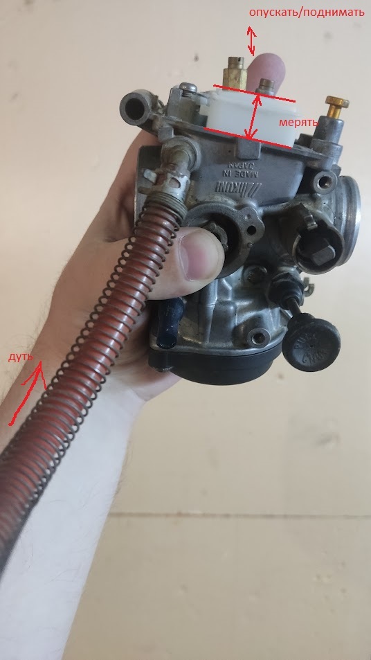

- регулируем уровень поплавка. На форуме есть несколько способов, но я пришел к одному. Нужно дуть в трбку подачи бензина и измерять уровень линейкой. Почему так? Потому-что у иглы может быть износ, или сама игла может быть неоригинальной с другой жесткостью пружинки и т.д. В любом случае разница между "свободным лежанием поплавка" и "продувкой" 1-1.5 мм
- берем карб в левую руку, дуем, одним свободным пальцем опускаем/поднимаем поплавок, правой рукой меряем. Я поставил 13 мм. На 14 мм у меня плохо заводится не стабильный ХХ, на 12 мм - хорошо заводится и работает но свеча черная. При продувке нужно добиваться полного прекращения хода воздуха, поскольку бензин ведет себя так, что может просачиться через самые маленькие уплотнения и по факту будет ошибка уровня. То есть, еще раз повторю, что с момента касания язычка иголки, до полного закрытия отверстия проходит еще 1-2 миллиметра, зависит от износа иглы. Если вы поставите 13 мм, возможно фактический уровень у вас будет 12-11 мм!
