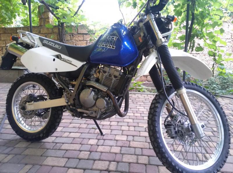

сообщение 28.1.2015, 1:17
Сообщение #644
Сообщений: 1090
Регистрация: 9.2.2014
Мотоцикл: Djebel 250 XC 2000
не, ну вы че, издеваетесь? я стаким ездить не буду biggrin.gif у меня джебел красивый, не поймет
тем более, что в мопеде на фото, кроме кожуха можно ещё и минибар вкорячить, а на джебеле, извините, как-то покомпактнее будет....

Sambainu
сообщение 28.1.2015, 1:27
Сообщение #646
Сообщений: 1090
Цитата(chestar700 @ 28.1.2015, 1:23) *
из линолеума совсем зачетно будет
ну вот скажи, как на такого крассавца можно ошмётки ленолиума или валенков лепить?

Цитата(Sambainu @ 28.1.2015, 3:17) *
минибар
Зато в ящике воздухофильтра Джебела можно садить рассаду.
Кстати, как раз на Джебеле будет почти не заметно. Смотри, как карб запрятан. Там совсем небольшой кусок линолеума надо. Давай уже цвет выбирать. Под паркет предлагаю )) Или вон тот, голубенький.
