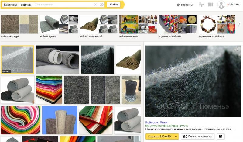

сообщение 28.1.2015, 14:58
Сообщение #654
Сообщений: 35062
сообщение 28.1.2015, 15:06
Сообщение #656
Сообщений: 35062
Даже синенький?
