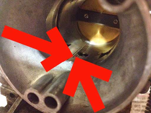

Свечу высушил. Заводится. и со стартера и с кика. Прокакалось похоже.
Теперь надо его на мороз и пробовать. Вдруг и на холоде заведется
Вот эти риски зачем?
Yamaha VOX -> honda PCX
сообщение 7.2.2015, 9:00
Сообщение #790
Сообщений: 35062
stofel

Это вам не фотошоп.. Истинный трушный паинтбрашъ
Похоже дело была в свече, она работала но как то не так. Поставил новую, стал заводится с кика. Можт рано радоваться но вроде как оно!
