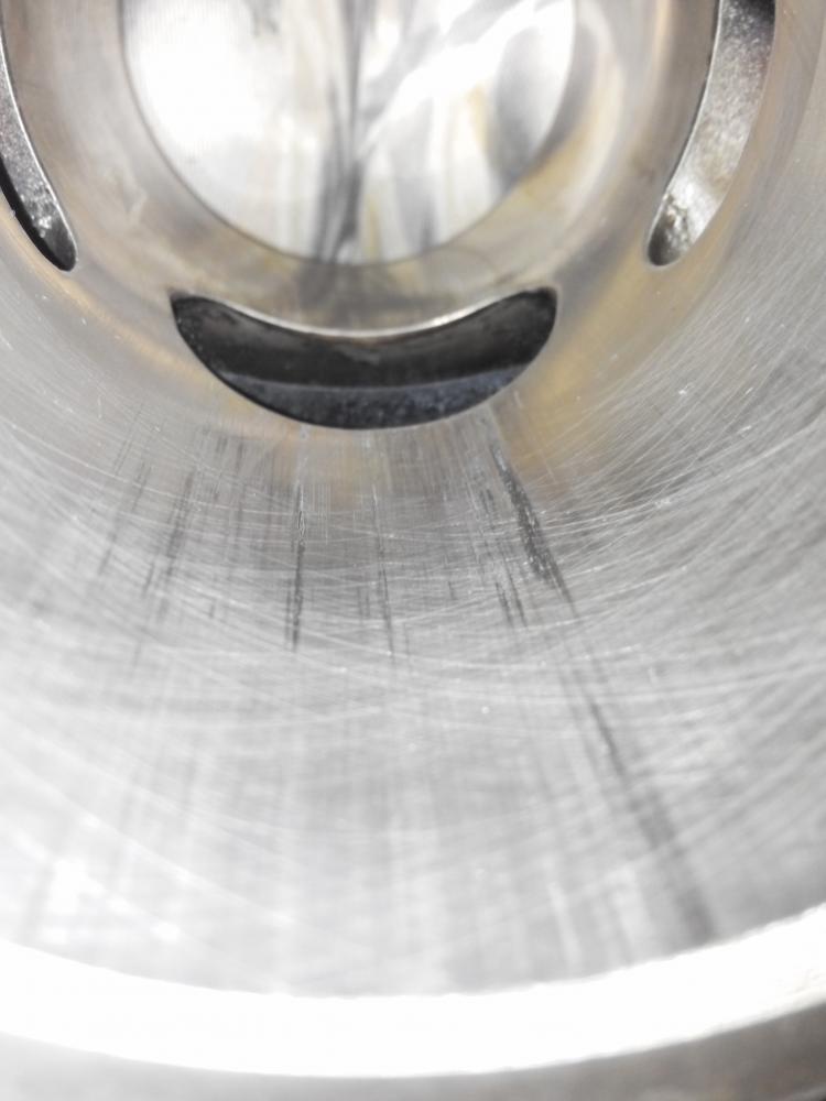

Имею никасилевый цилиндр с задиром в районе выпускного окна. Новый поршень проходит этот район с усилием, на нём остаётся видимая полоса. Есть большое желание докатать сезон.
Возить такой цилиндр в мастерскую дюже хлопотно.
Есть идея с помощью штуки
выполнить хонинговку самому. Целью будет удаление неровностей и наплывов в районе задиров.
Пытался ли кто-нибудь выполнить хонинговку таким инструментом?
Будет ли служить такой цилиндр?

На 4т прокатывало) тыщ 15-20 ещё проездил на новом поршне и прохоненом горшке

Наждачной бумагой зернистости 300-400 пальцами "захонингуй" эти задиры без фанатизма и забудь на 20 тысяч смело.

Дак это низ темболее. А сверху -то давно уже никакого хона нет.

Нее, там видно, хон есть. smile.gif Забыл сказать: "хонинговать" по задирам нужно под углом, не по ним вдоль и не поперек, а примерно, как идет обычный хон.

Я такой насадкой ровняю никасилевые цилиндры. Они в планете шелезяке в наличии тыщи по полторы.10-15 оборотов и достаточно. Предварительно задиы типа твоих снимаю наждачкой или шабером, или 50% соляной кислотой с обильной промывкой водой.
Перебарщивать с такой насадкой не рекомендую, снимешь покрытие.
