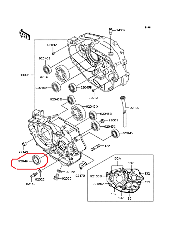

> Сальник ведущей звезды, Подтекает масло из под ведущей звезды
Scorpioshka
сообщение 15.8.2016, 13:23
Сообщений: 129
Регистрация: 21.10.2014
Вставить ник Цитата Из: Moscow
Мотоцикл: GSF650, SuperSherpa
Киньтесь ссылкой на картинку, где показана ведущая звезда smile.gif Нужен номер сальника, ну и вообще посмотреть, что там есть еще. Проблема, подтекает масло из-под звезды. https://www.megazip.ru/zapchasti-dlya-motoc...kl250-h4-790972
Предположения есть, но хочется быть уверенной, что достаточно заменить только 92055 (сальник) ...Прикрепленное изображение

Я в прошлом году менял, снашивается сальник (на этой схеме его нет) а это кольцо 92055 можно сказать вечное.
Сальник под номером 92049?

Да.

Размеры сальника 32*45*7, не обязательно мегазиповский, можно подобрать по размерам. Вообще это характерная болячка Шерпы, два раза в лесу такая история у попутчиков случалась. Сальник желательно возить с собой (он на замок зажигания надевается), ну и инструмент, конечно же.

Эта болячка появляется когда ставят сальник с КАМАЗовской рулевой (стоит 20 р.) а так он ходит долго.

Охотно верю, что камазовский прослужит меньше родного. Тем не менее, дважды наблюдал течь именно родного сальника. Он является слабым местом, поскольку за ним масло под давлением, оттуда в картере идет маслоканал и далее трубка на смазку распредвалов.

Сальник берите с пыльником. На магазины запчастей забейте, езжайте в специализированный магазин по подшипникам и РТИ. Стоят такие сальники от 50 до 200 рублей, размер ходовой, наверняка будет выбор производителей. Лучше брать с пыльником.
Отечественные РТИ сейчас отличного качества, российский сальник с пыльником за 40 р у меня там живет третий год, все сухо.

пока купила в магазине автозапчасти сальник от камаза аж за 17рублей, правда без пыльника он smile.gif
посмотрим на сколько хватит.

сальника хватило меньше, чем на месяц) стоило уехать в горы, залезть в пыль и воду и он сразу же потек

На Дрз ставил сальник Ajusa(может неправильно фирму написал). Прошел уже 20тыс. болот , грязи, песка и тп. Помоему на Дрз сальник одинаковый с Джебелом 200, на 250 не знаю.
На Дрз есть тонкость в установке, если утопить слишком глубоко то между сальником и защитой пластиной набивается грязь и быстро убивает сальник. Как устроено на Шерпе не знаю, но может эта информация чем-то поможет.

поправка... оказалось, что потек не сальник, а прокладка трансмиссии. С сальником все ок
Сложность в работе магазина, торгующего данным видом сальников, с 9 до 17 только по будням, никак туда не попадала.

без пыльника это было логично.
Какули беспрепядственно пролезали до рабочей кромке и жрали ее.
Сальник надо брать "Тип 2", т.е. с пыльником.
