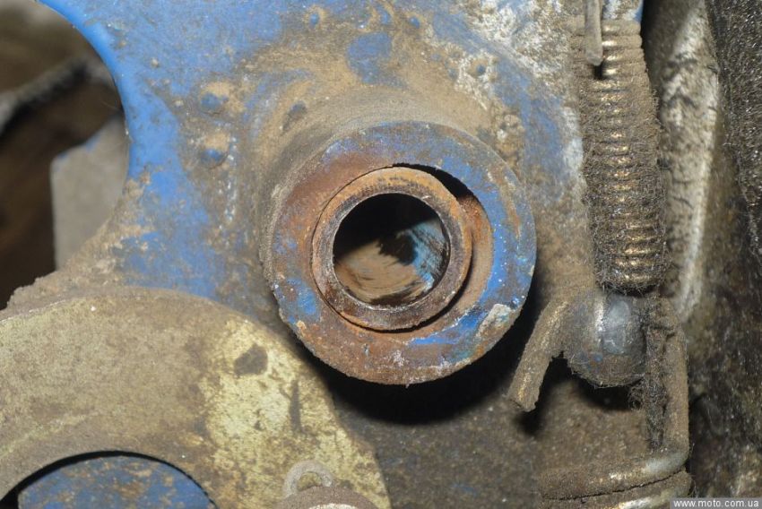

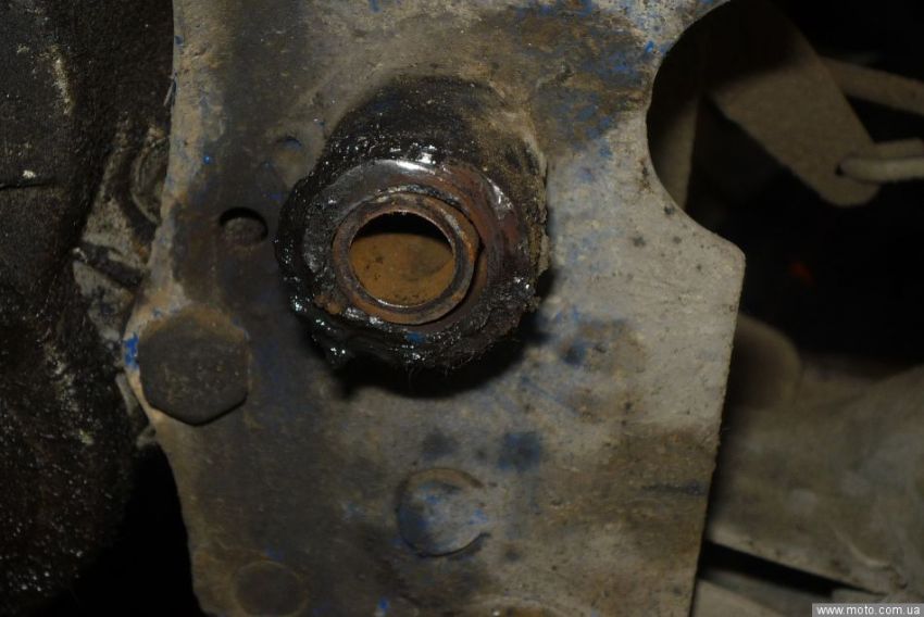

- - DjAga   Итак, это втулка (или их две с каждой стороны, - т...   1.7.2010, 13:24
- - serg   Подбираешь по диаметру трубу или стержень и выбива...   1.7.2010, 16:43
- - DjAga   Уже выбил, спасибо! Буду заказывать токарю ...   1.7.2010, 22:23
- - Serg696   DjAga Смазывать втулки надо! И болт во втулке ...   2.7.2010, 6:58
