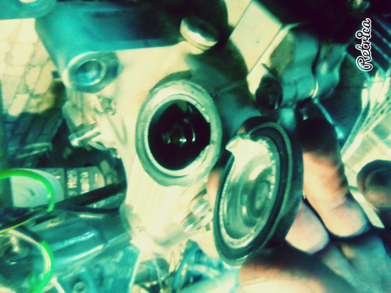

Помогите кто чем может.Решил отрегулировать клапана,а в итоге сломал крышку регулировки клапанов.Может есть у кого-нибудь б/у,а то заказывать с мегазипа как-то не очень тоти охото,ибо стоимость запчасти с доставкой около 2к при том что стоит она 800р.Или подскажите где можно заказать?P.S. Нахожусь в Пермском крае.

Берёшь здоровую крышку и идёшь с ней к знакомому токарю. Но если токарь не располагает резьбовыми кольцами-калибрами - буит резать резьбу либо по нониусу на авось, либо по здоровой крышке сперва калибр себе построит, что несколько поднимет цену. Потом фрезеровщик тебе шестигран сделает.

Надо инет прошерстить по запросу "Лючок клапанной крышки Honda XR250"
Вот например http://www.farpost.ru/vladivostok/auto/mot...0-32993598.html
И спросить у Серого VL на этом форуме в разделе купле продажи запчастей б.у Или Andy-XLR,но у него как правило дороже.

Уже заказал)А на первое время с соседом по гаражу,залили эпоксидкойbiggrin.gifВроде держеться
