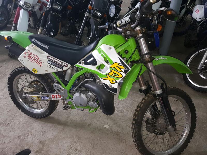

Так же был замечен 220й кдх 1999 года (по докам 1998) в мотобункере за неоченьдорого.
Вот такой:
Обещано 12к пробега.
из бонусов широкие подножки и складные рычаги зета.

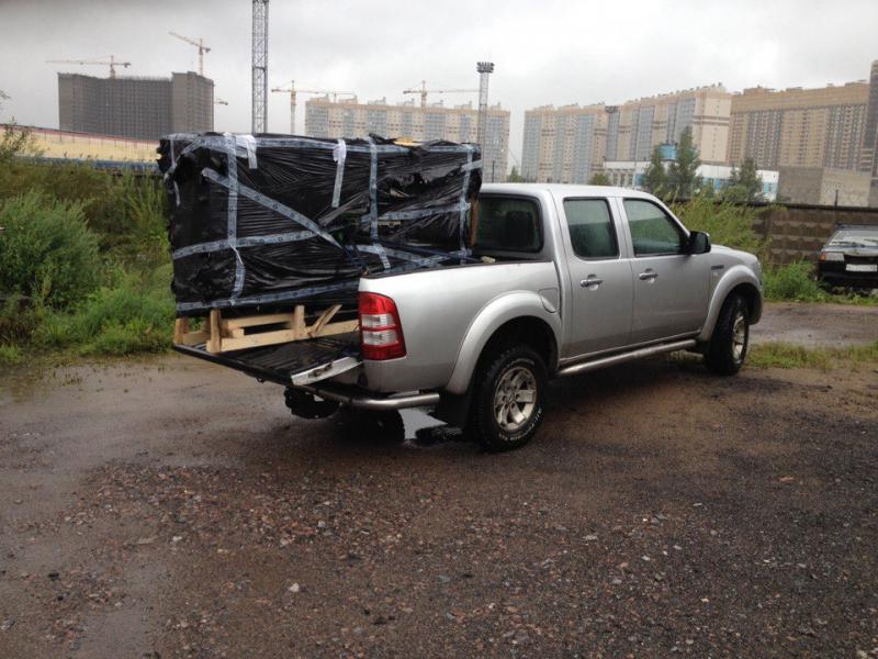

Отправили мотоцикл за недорого поездом в почтовом вагоне (с момента перевода денег до отправки прошло 6 дней).
Шел он дольше обещаных 12-15 дней, а именно 17 дней (сами понимаете, новаяж игрушка! каждый день важен! spiteful.gif )

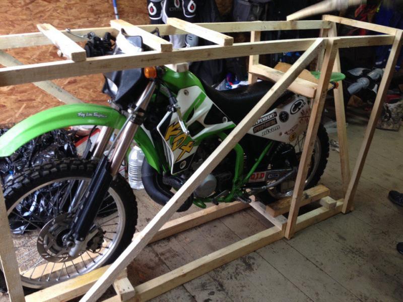

Забирали на пикапе товарища (он кстати мотоэвакуацией еще занимается)
Вот такая обрешотка (пленка уже снята)

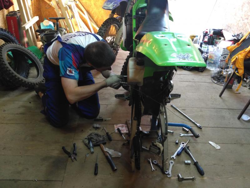

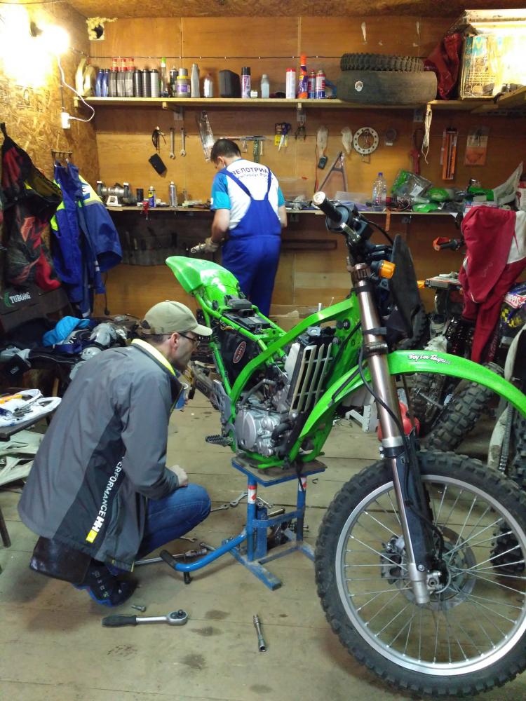

Мотоцикл был тут же разобран, так как:
1. фиг знает как его там эксплуатировали
2. что бы быть уверенным что везде есть смазка
3. снять маслонасос (не доверяю я ему)
4. аморт был мягковат
5. люблю я поковыряться в железе
Ковыряние:
"Продолжение ковыряния"Для того чтоб увидеть скрытое содержимое необходимо зарегистрироваться.
Естественно не обошлось без делегации друзей-согаражников =)
По итогу:
- пробег похож на реальный (судя по состоянию подвески и износу тормозных дисков, коего практически нет)
- везде была смазка (кроме одного подшипника в прогрессии).
- в амортизаторе масло не меняли с момента производства (чееерные чеерные ночи внутри) - заменено.
- покрышки были заменены (задняя петрошина, передняя какая то кроссовая).
- поршень без задиров и вертикальных потертостей, цилиндр на вид с хоном и ему нормально (вскрытие будет зимой).
- на подножке (та что для парковки) трещина и она цепляет маятник, так как согнулась по трещине. Пока снял - буду представлять что у меня кросач dirol.gif .
Вилка установлена от KLX300R, по ней есть замечания: в нижней трети хода есть немного точек коррозии, но если не будет драть сальники, то и пофиг. Замечаний нет, ржавчина оказалась хорошо присохшей грязью.

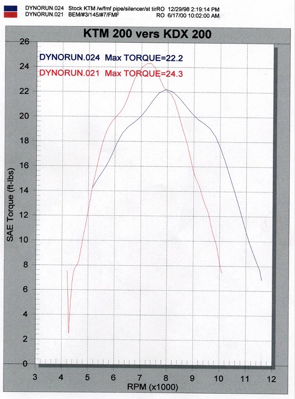

У 2т после пика момента начинается чудовищный провал вниз: за 2-3к оборотов в 2 раза падает момент, видимо по этому и глох.
Картинка момента. правда это 200й кдх (и 200й ктм), но принцип такой же
Если ехать на моменте, то все заезжается, но надо привыкать ловить его.
