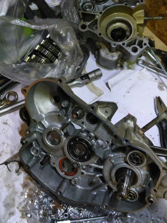

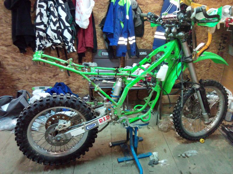

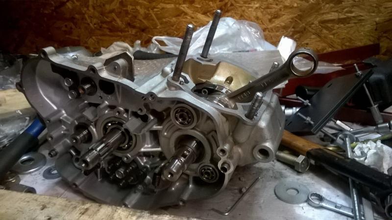

Мотоцикл был тут же разобран, так как:
1. фиг знает как его там эксплуатировали
2. что бы быть уверенным что везде есть смазка
3. снять маслонасос (не доверяю я ему)
4. аморт был мягковат
5. люблю я поковыряться в железе
Ковыряние:
"Продолжение ковыряния"Для того чтоб увидеть скрытое содержимое необходимо зарегистрироваться.
Естественно не обошлось без делегации друзей-согаражников =)
По итогу:
- пробег похож на реальный (судя по состоянию подвески и износу тормозных дисков, коего практически нет)
- везде была смазка (кроме одного подшипника в прогрессии).
- в амортизаторе масло не меняли с момента производства (чееерные чеерные ночи внутри) - заменено.
- покрышки были заменены (задняя петрошина, передняя какая то кроссовая).
- поршень без задиров и вертикальных потертостей, цилиндр на вид с хоном и ему нормально (вскрытие будет зимой).
- на подножке (та что для парковки) трещина и она цепляет маятник, так как согнулась по трещине. Пока снял - буду представлять что у меня кросач dirol.gif .
Вилка установлена от KLX300R, по ней есть замечания: в нижней трети хода есть немного точек коррозии, но если не будет драть сальники, то и пофиг. Замечаний нет, ржавчина оказалась хорошо присохшей грязью.
