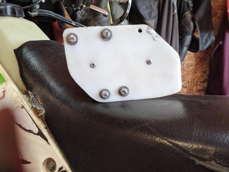

1. Ловушка цепи:
Родная давно уже разваливалась на куски и держалась на доп крепежных пластинках, но каждый раз при ударе она гнулась и ее приходилось выпрямлять подручными средствами.
Хотелось пластиковую ловушку, но покупная стоит 80 долларов, что для куска пластика овердорого (имхо).
В гараже уже год валялся лист ПНД (полиэтилен низкого давления) 3мм толщиной, и я решил сделать ловушку из него.
В итоге щеки - 2 слоя по 3мм полиэтилена, слайдер остался старый.
Полиэтилен прочный, но при этом не колется при ударах и не ломается при загибании.
Если все таки ловушку загнет (что мало вероятно), то ее достаточно нагреть и она примет прежнюю форму.
"Ловушка"Для того чтоб увидеть скрытое содержимое необходимо зарегистрироваться.
Тестрайв ловушка прошла, уже даже по бодала пару бревен.
Все работает отлично.

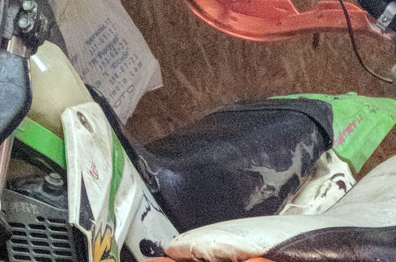

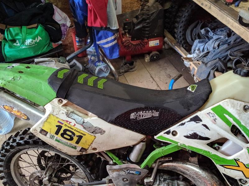

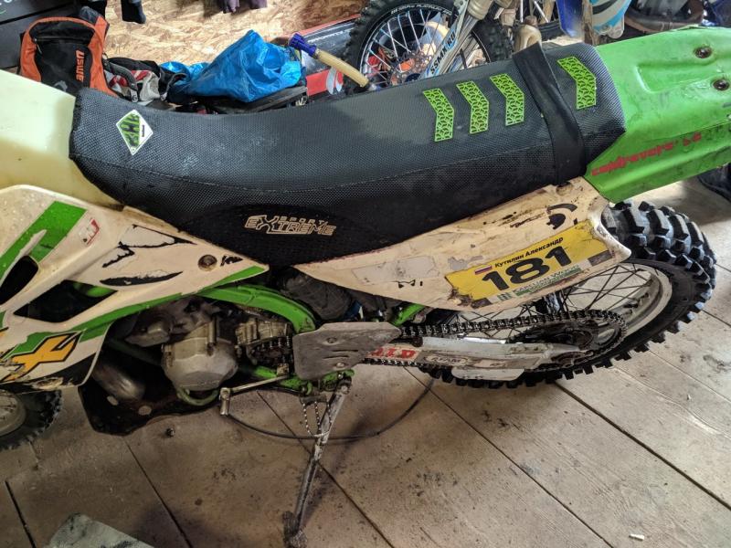

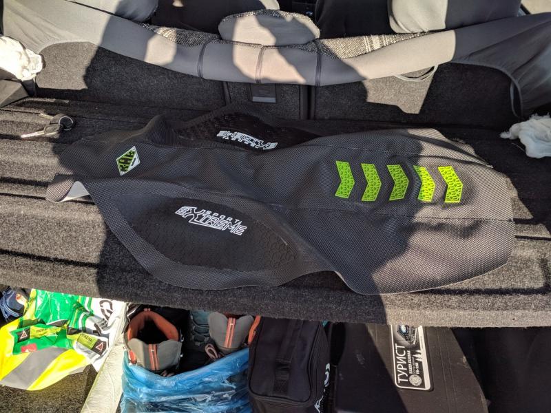

2. шкурка седла:
Позапрошлой зимой я перетянул седло эко кожей (искусственная кожа) из ателье, причем этот вариант кожи там брали мотоциклисты (видимо городские).
В итоге за 1.2 сезона начал отваливаться внешний красивый слой, а так же она порвалась в паре мест. Выглядела жутко.
Решил не колхозить сам шкурку, а обратиться к людям, которые это делают качественно.
В итоге заказал шкурку из Москвы.
Шкурка шедевральная: сел и никуда не сползаешь + очень прочная (по разрезу я не смог ее разорвать своими слабыми руками).
