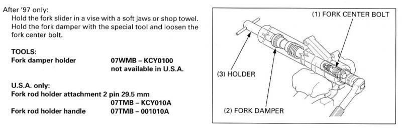

первый раз сальники меняю, из мануала для XR400R не понятно можно будет перо от стакана отделить, без снятия картриджа или всё таки спец инструмент изготавливать для снятия картриджа ?

В итоге картридж всё таки снимать нужно, но с помощью спец инструмента.

Дайте ссылку пожалуйста на мануал, из которого скрин в первом посте

Вроде этот
https://djebel-club.ru/loadsz/manuals/70011...nda-xr-400.html
Там в шапке есть "Скачать"...

Ещё можно вилку сжать ремнем не снимая из траверс и заранее открутить картриджи без специнструмента. Или в случае когда спец инструмент не помогает и картридж прокручивается.

А чтоб бушинги(направляйки) поменять, тоже нужен этот специнструмент ?
В идеале да, но он не всегда работает. Проворачивается. Лучше сразу ослабить или открутить зажав внутренности пружиной.
Инструмент делается из трубы болгаркой за 3 мин.
А можете сообщить параметры трубы (длина и диаметр, размеры усов, которые надо выпилить).
