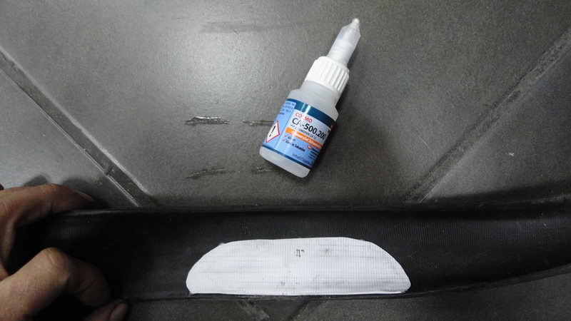

недавно столкнулся с подобным, но на велике - провафлил положение колодки и она в одном месте протёрла покрышку, оттуда вылезла камера и тоже протёрлась. я сначала заклеил изнутри велосипедной заплаткой и накачал кучу атмосфер (шоссейник), камера продавила заплатку наружу, вылезла шариком)) всё это тут же хлопнуло, порвав покрышку ещё больше вдоль. вторую попытку я сделал приклеив на космофен сложенный вдвое кусок баннерной ткани. насчёт космофена не уверен, что был правильный выбор, но не был так же уверен, что баннерная ткань приклеилась бы клеем из ремкомплекта. за неделю отъездил 150 км, камера не протёрлась, всё ок. написал это к тому, что вижу себя на мотике с наличием заплатки в кармане для таких случаев, как у Chili - давление всё-таки не такое, как на веле.
апдэйт пару недель: космофен с баннерной тканью вариант так себе. всё держится, но я полез внутрь, так как всё равно разрыв покрышки очень большой и камера рвалась наружу даже при малом давлении (шоссейник, хотелось бы побольше). баннерная ткань после контакта с космофеном стала крошиться, легко оторвалась от покрышки. пришлось поставить новую покрышку :/
